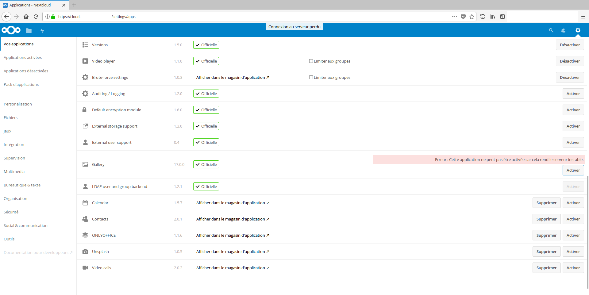

Suite aux précédents posts du type : https://community.ovhcloud.com/community/fr/nextcloud-sur-mutualise?id=community_question&sys_id=51a3f580359a82d0f078b41a47e1f0be, je me suis lancé dans l'installation de Nextcloud via leur script, sans trop de problème. Tout fonctionne sauf une chose : les applications !
Cependant, il m'est impossible d'activer les applications du type "Gallery", etc.
Quand j'essaye d'en activer une, peu importe laquelle :
**"Connexion au serveur perdu"**
**"Erreur : Cette application ne peut pas être activée car cela rend le serveur instable.**
Est-ce que ce problème est dû à la performance de mon mutualisé ?

Après réinstallation complète avec nouvelle base de donnée, je confirme que les erreurs ne venaient pas des performances de l'offre perso mutualisé mais de l'https.
La première fois car j'avais édité le .htaccess pour forcer le passage en https, la deuxième à cause d'un plugin Firefox qui force les pages à charger en https (type HTTPSEverywhere).
En désactivant le plugin j'ai pu activer les applications et la galerie se charge. Néanmoins en le réactivant (pour être en HTTPS) la galerie ne fonctionne pas (mais les applications oui).

La solution : désactiver le pare-feu applicatif dans le gestionnaire OVH et modifier le .ovhconfig pour remplacer **app.engine=php** par
> app.engine=phpcgi
Pour la galerie et l'ajout d'applications, je viens de re-tester en HTTPS et je n'ai même plus le problème!
