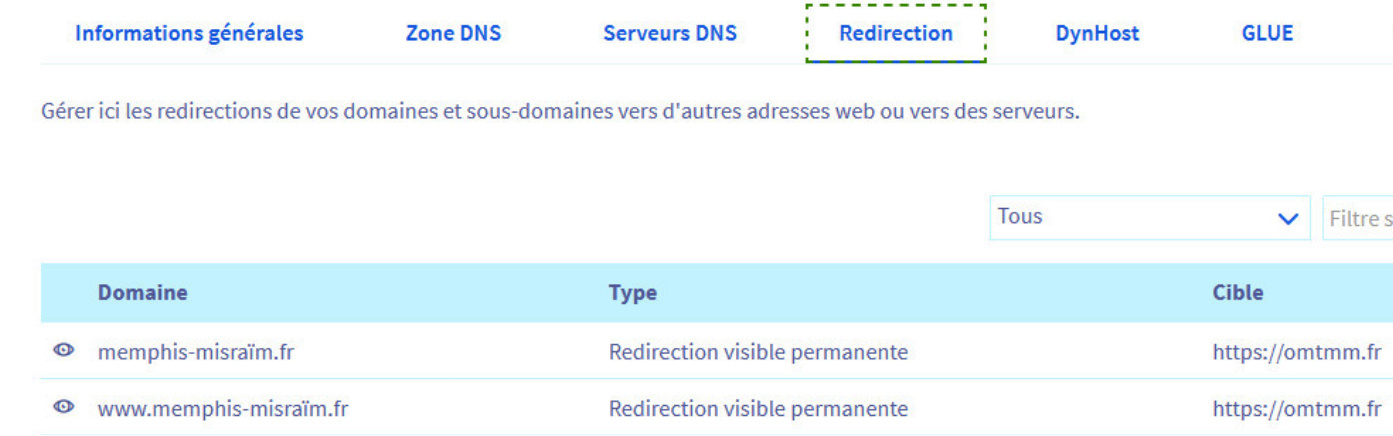

voici les copies d'écran
Bonjour @AxelK4
Vous pourriez commencer par virer ces redirections faites via le manager OVH :
de plus il manque :
j'ai fait ces redirections à défaut d'être parvenu a gérer via htaccess, mais ça ne marche pas pour les urls du type https://www.
pour : **Manager OVH > Web Cloud > Hébergement > VotreDomaine > Informations générales** c'est la dernière image du message précédent...

Vous utilisez les redirections OVH de type "visible".
Ceci a un inconvénient majeur: ce service de redirection ne fonctionne qu'en http, et non en https. Vous pouvez rediriger vers un https, et c'est ce que vous avez fait.
Par contre pour la redirection des pages individuelles, OVH les transmet bien.
J'explique: si vous visitez http://xn--memphis-misram-7mb.fr/azertyuiop
ça redirige bien vers https://omtmm.fr/azertyuiop (qui est une page inexistante)

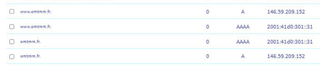

Pour la Zone DNS de **_omtmm.fr_** : C'est bon
Pour la Zone DNS de **memphis-misraïm.fr** : C'est mauvais
Mettre les adresses IP que pour **_omtmm.fr_**.
je supprime les entrées c'est ça ?
Mettre les adresses IP que pour omtmm.fr.
NON? Mettre **_mêmes_** les adresses IP que pour omtmm.fr.
Je vous ai expliqué la même chose:
Vous devez aussi aller dans la zone DNS de xn--memphis-misram-7mb.fr et modifier les 213.186.33.5 (machine à redirections) par 146.59.209.152 (votre hébergement cluster031)
Puis attendre une heure avant de tirer des conclusions, et vider le cache de votre navigateur.
et vous l'avez <3
NON? Mettre les adresses IP que pour omtmm.fr.
Mettre les **mêmes** adresses IP que pour omtmm.fr.

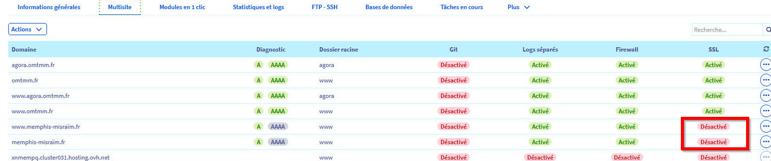

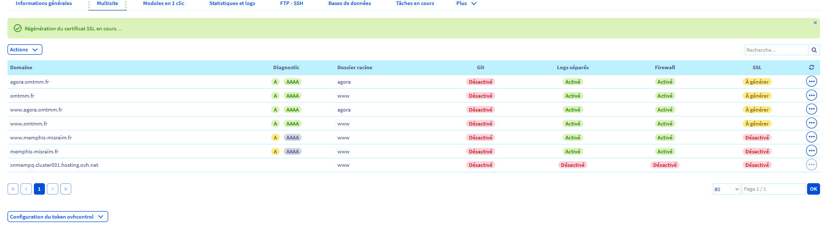

Votre site est en Joomla! et donc certaines recettes qui fonctionnent automatiquement pour Wordpress ne sont pas d'application ici.
1) dans Hébergement multisite > vérifiez que SSL est actif (en vert) et regénéré.
Ceci est une erreur (encadré)

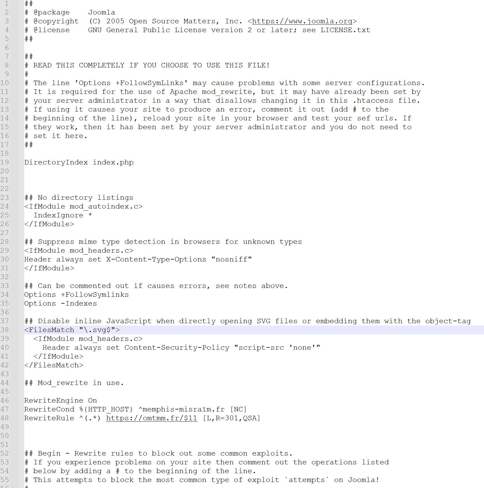

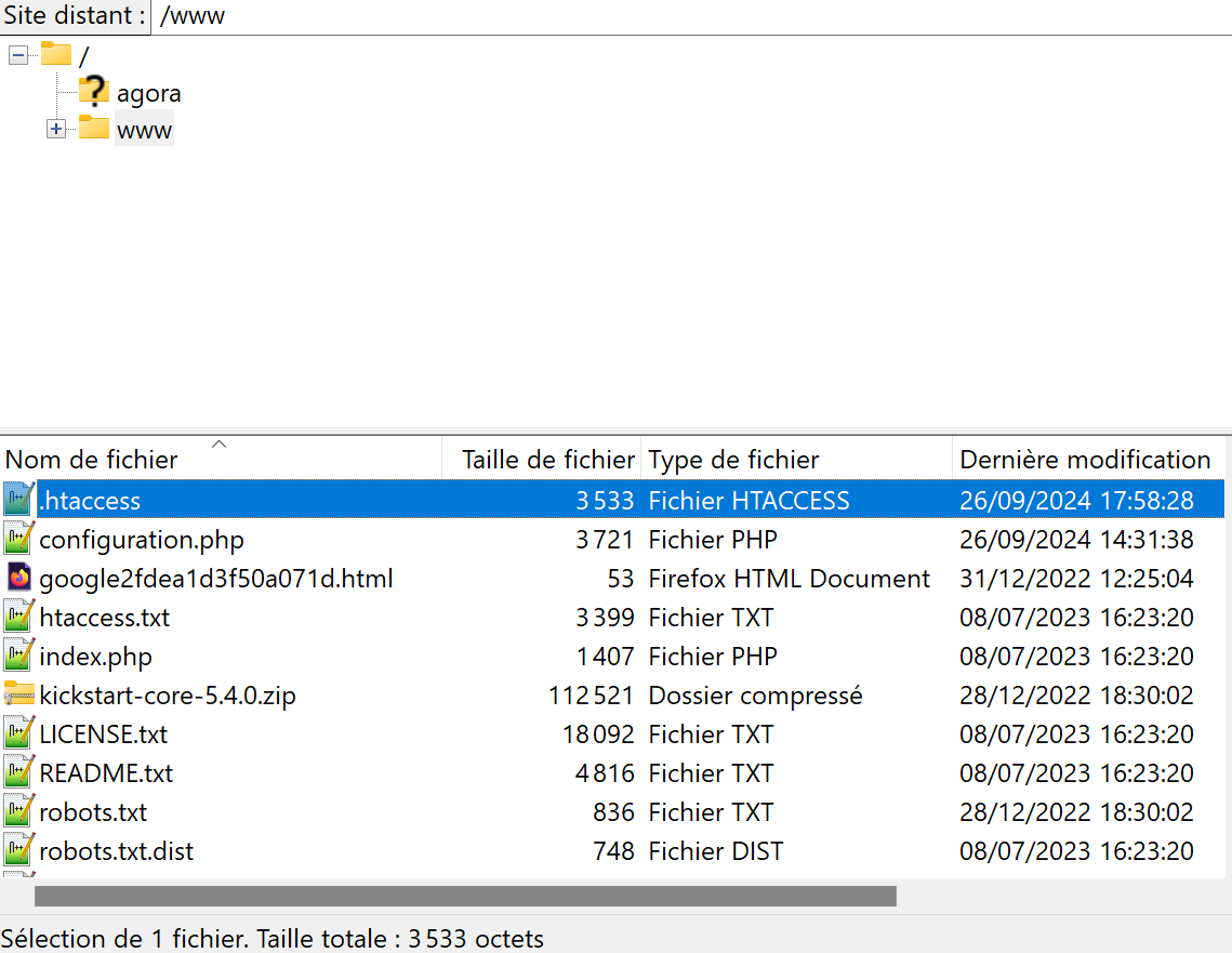

2) vous devrez utiliser un éditeur de texte pour fabriquer (ou modifier) le fichier .htaccess à placer dans le dossier www.
Voyez le guide de @Gaston_Phone pour voir ce que vous devez mettre, afin de rediriger xn--memphis-misram-7mb.fr vers omtmm.fr

C’est précisément l'origine de mon message de ce matin, et j'ai justement utlisé cette config dans mon .htaccess existant
RewriteEngine On
RewriteCond %{HTTP_HOST} ^memphis-misraïm.fr [NC]
RewriteRule ^(.*) https: //omtmm.fr/$1 [L,R=301,QSA]

La redirection est à mettre en tête du fichier .htaccess
même résultat...
Avez-vous essayé en ajoutant la redirection de **_xn--memphis-misram-7mb.fr_** ?
RewriteEngine On
RewriteCond %{HTTP_HOST} ^xn--memphis-misram-7mb.fr [NC]
RewriteRule ^(.*) https:// omtmm.fr/$1 [L,R=301,QSA]
oui après avoir replacé le tout en entête...

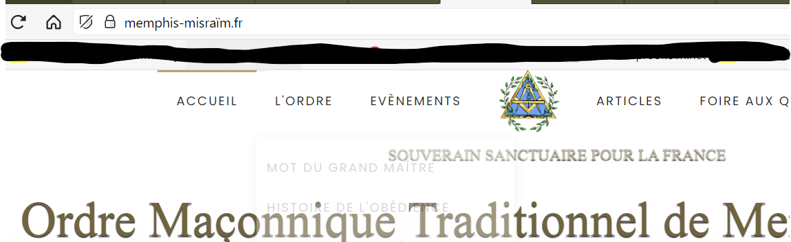

Chez moi : https://memphis-misraïm.fr donne :
ça devrait donner https:// omtmm.fr

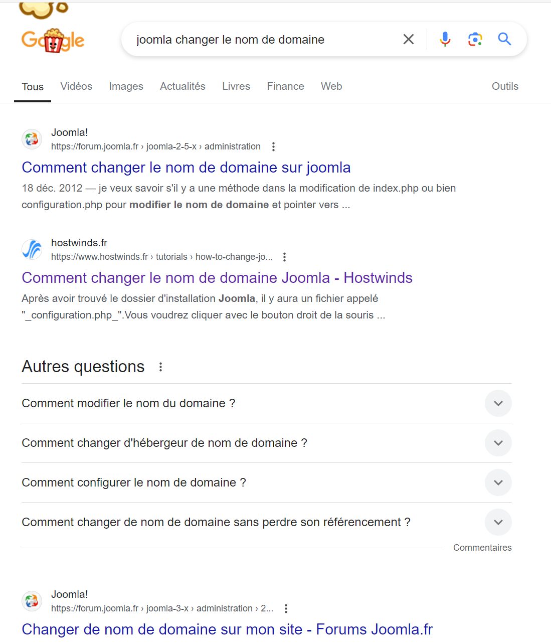

Alors un peu de lecture :
https://www.hostwinds.fr/tutorials/how-to-change-joomla-domain-name
_Nota : temps de recherche dans GOOGLE : 30 s._
n'étant pas utilisateur de Joomla impossible de vous répondre, mais normalement Joomla dispose d'une documentation.
Sinon vous pouvez toujours utiliser une extensions : https://extensions.joomla.org/extension/site-management/url-redirection/domain-redirect/
Dans tous les cas je vous conseil de maitriser votre site et de la maintenir à jour, car actuellement vous utilisez une version non maintenue.

Petit message à tous ceux qui pourraient rencontrer un problème semblable, afin qu'ils ne commettent pas la même erreur :
C'est la première fois que je devais gérer un changement de domaine et donc on a pas toujours l'évidence de la logique à portée de neurone.
Ce que j'ai fait d'abord pour créer l'erreur :
j'ai fait pointer mon nouveau domaine sur le dossier contenant mon site.
j'avais donc deux fois le même site, mais avec deux noms de domaine différents.
j'ai tenté de gérer les redirections via htaccess mais sans succès et la raison était la suivante :
le htaccess était donc le même pour les deux et donc cela créait une sorte de récusivité qui rendait mon htaccess inopérant.
solution :
créer un dossier (oldsite par exemple) à la racine et y copier le site.
faire pointer l'ancien nom de domaine sur ce dossier
modifier le htaccess de ce dossier pour rediriger le domaine vers le nouveau (qui pointe sur l'autre dossier)
voilà
