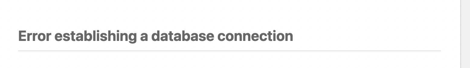

jE me permets de venir vers vous, car je n'est trouvé aucune solution a mon problème.
En effet, lorsque je souhaite aller sur mon site web alimentationfitness.fr
Un message d'erreur m'indiquant que j'ai un problème sur la base de donné...
J' ai donc remis à jour ma base donné mysql directement sur OVH ça na pas marché.
J'ai également remis à jour mon serveur DNS.
Mais rien n'y fais... J'y arrive pas
Quelqu'un à une idée ? De la raison?
PS: je suis en module 1 clic sur ovh
3 Replies ( Latest reply on 2021-03-25 14:47:16 by
De la raison?
La raison très probable est que vous avez modifié le mot de passe de la base de données.
Donc vous connaissez le nouveau mot de passe, mais votre site ne le connaît pas.
Il faut aller avec FTP modifier une ligne dans le fichier /www/wp-config.php et y retranscrire le nouveau mot de passe, sans rien changer d'autre et en faisant attention de ne pas supprimer les apostrophes (' et ") qui s'y trouvent.
Je vois,
Le soucis c'est que j'ai mis le module 1 clic chez ovh.
Je n'est pas la main sur le fichier /www/wp-config.php
Filizilla, me dit " impossible de récupérer le contenu du dossier"
Que me conseil tu ?
Supprimer le module 1 clic de ovh et refaire un site propre avec filzilla ?
1-clic ou pas vous devriez pouvoir récupérer ce fichier, le modifier et le remettre à sa place.
