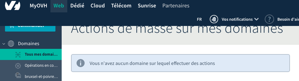

Quand je passe par votre lien, c'est noté que le domaine bruxsel-et-poivre.be est indisponible... Peut-être parce que j'ai déjà payé le renouvellement ou rien à voir?
Que faire dans ce cas-là?
vous n'avez pas le choix ;:
https://dl.plik.ovh/file/pWuBM6pqu17dYbuN/SLTzPXx2CQTb4A3z/Capture%20d%E2%80%99%C3%A9cran_2019-05-14_09-19-18.png
Le domaine est en cours de suppression, vous pouvez encore le restaurer
Oui, je veux restaurer le nom de domaine mais je ne sais pas le faire. Vous pouvez le faire pour moi ou m'expliquer comment le faire? Par contre, je pense que la limite est demain le 17/05. Merci de me tenir au courant :)
Je ne vois vraiment pas où je peux restaurer le domaine à part là... help
