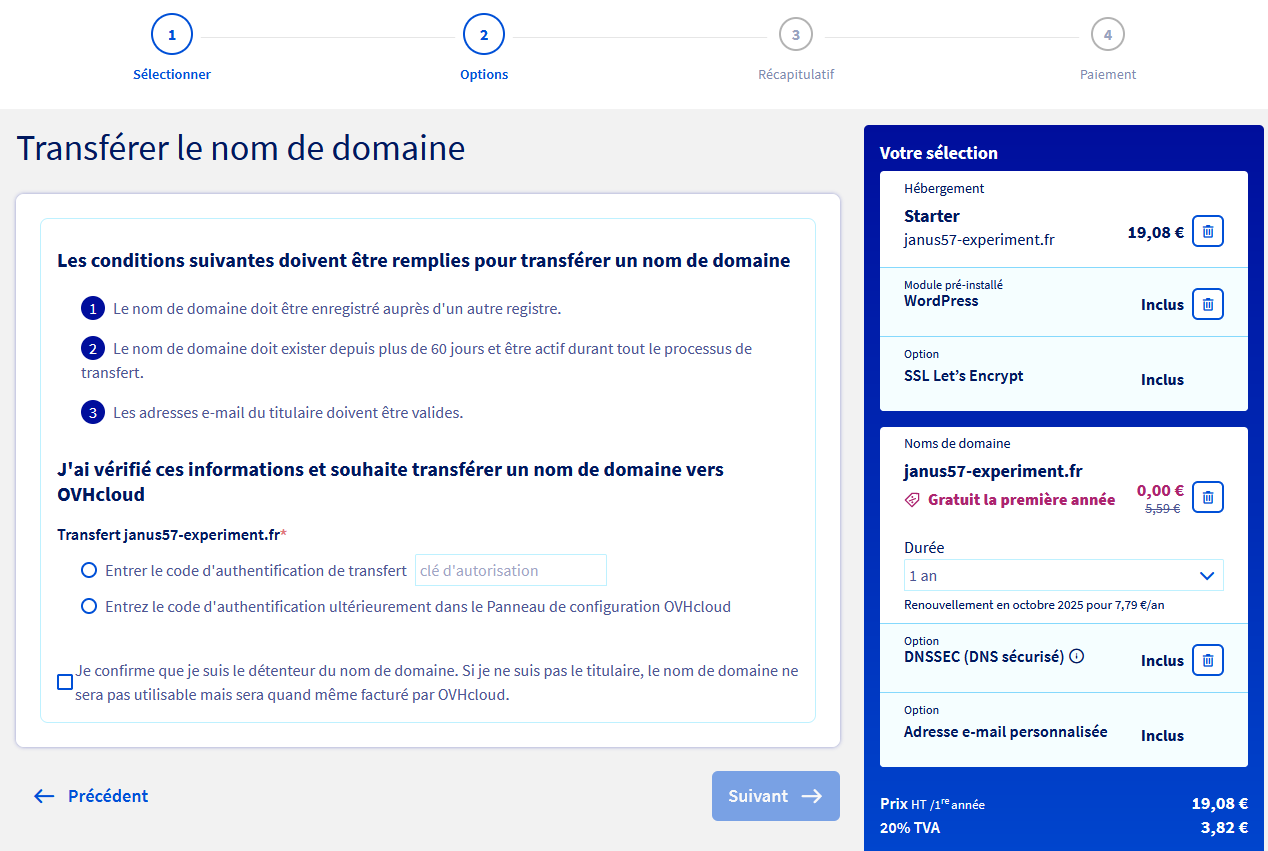

D'ailleurs comment peut-on acheter ce produit sans le lier obligatoirement à un nom de domaine vierge ?
dans le tunnel de commande il suffit d'indiquer le domaine et de lancer un transfert.
Après si le domaine est chez OVH je dirais que c'est mort.
