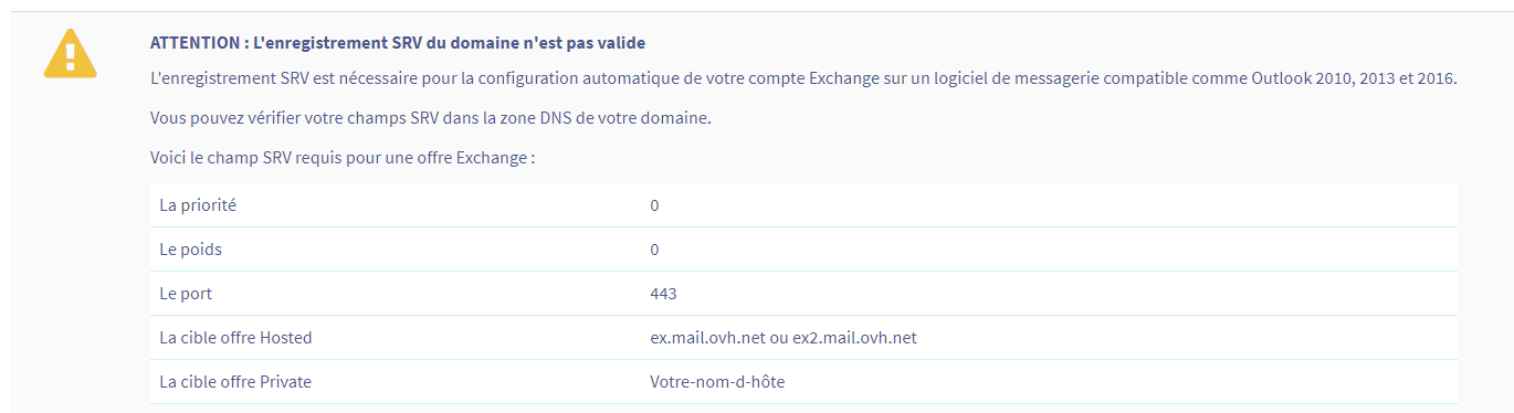

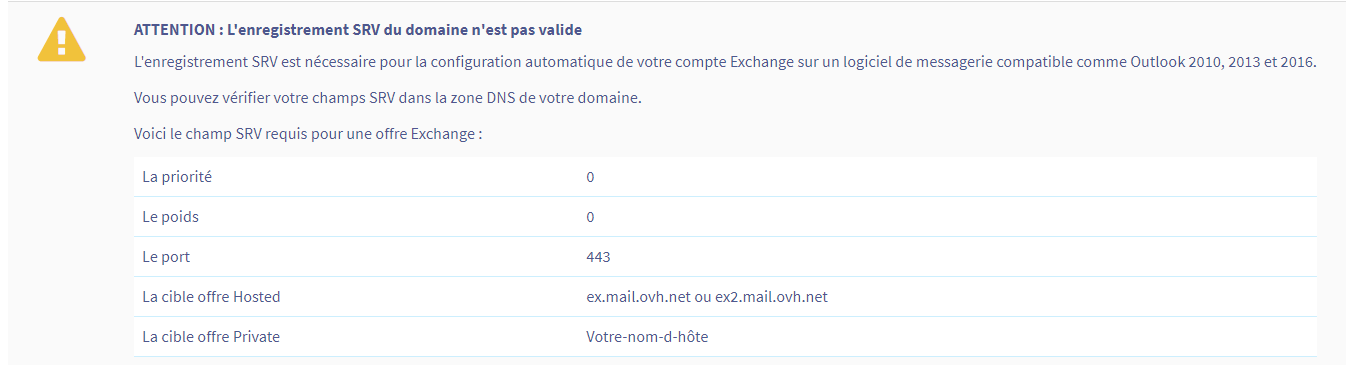

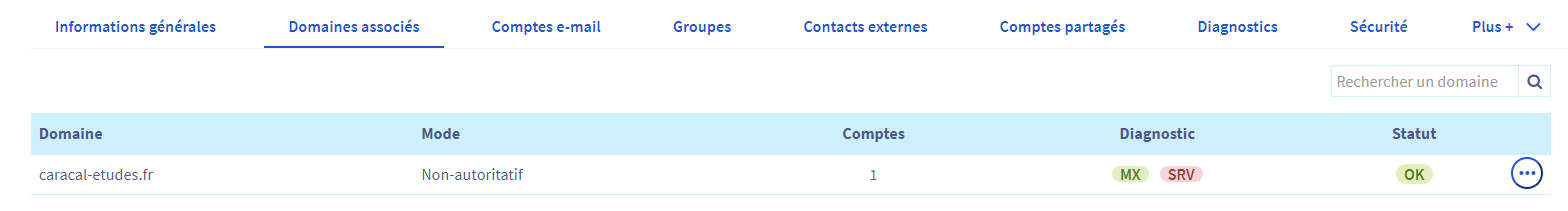

Je rencontre la problématique suivante : après avoir migré mon adresse de messagerie MXplan de chez OVH vers Exchange, toujours chez OVH, je ne peux pas procéder à la configuration de mon adresse courriel à cause du SRV qui reste en rouge dans le domaine associé. Comment puis-je faire pour que le serveur SVR soit validé et devienne vert ?
Pouvez-vous expliquer pourquoi vous avez deux enregistrements SRV qui pointent vers des serveurs Exchange différents ?
_autodiscover._tcp.1etudes.fr.etudes.fr. 3600 IN SRV 0 0 443 ex2.mail.ovh.net.
_autodiscover._tcp.1etudes.fr.etudes.fr. 3600 IN SRV 0 0 443 ex5.mail.ovh.net.
Lequel faut-il garder et lequel faut-il supprimer ? le ex5 est celui demandé par le SRV et le ex2 celui d'origine.
Je viens de supprimer le ex5 que j'avais rajouté. Cela ne résout pas le problème. (au besoin, je peux le recréer ou modifier le ex2)

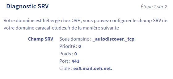

Merci pour votre réponse, c'est également ce que je me dis. Seulement, le diagnostic m'indique ceci :
Le message précise le ex2. Faut-il attendre que tout se coordonne ou y a t'il une manipulation à faire ?
OVH est en faute ici, depuis qu'ils sont au 5è serveur Exchange, personne n'a pensé à mettre cet écran à jour...
Votre enregistrement semble bien correct maintenant:
`_autodiscover._tcp.1etudes.fr.etudes.fr. 3600 IN SRV 0 0 443 ex5.mail.ovh.net.`
Attendez une heure (3600 secondes)

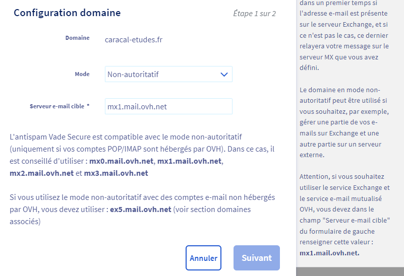

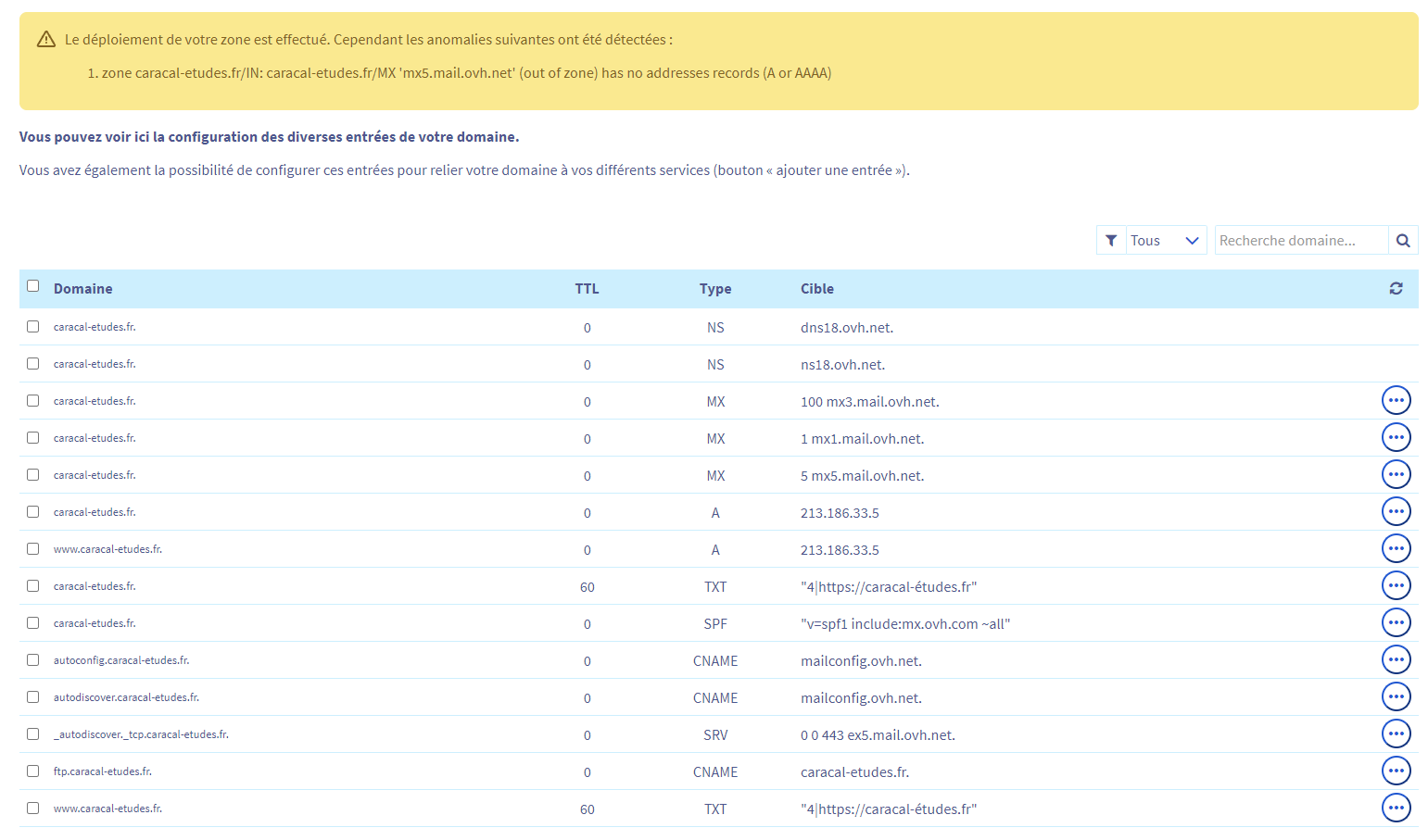

Maintenant que j'ai mis l'ensemble des éléments sur ex5.mail.ovh.net., (l'adresse SRV du nom de domaine et la configuration du nom de domaine dans exchange), je me retrouve avec le message suivant :
J'ai deux lignes "A" pour les noms de domaines avec www. et sans qui indiquent l'adresse IP 213.186.33.5.
Faut-il modifier quelque chose ou revenir en arrière pour remettre le nom de domaine en ex2.mail.ovh.net. ?

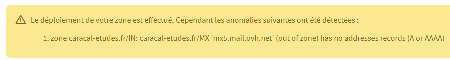

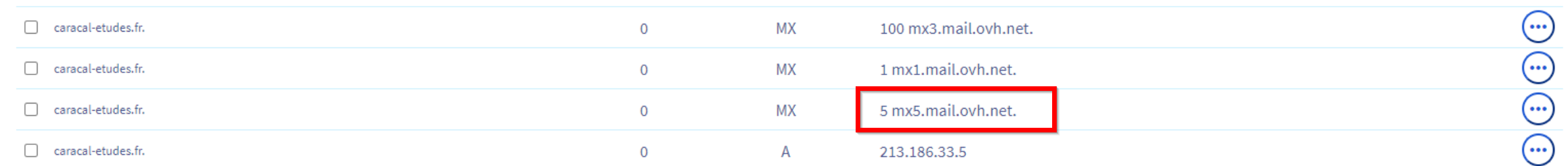

En effet, le message d'erreur est correct, vous avez inventé un serveur mx5 qui n'existe pas
1etudes.fr.etudes.fr. 3600 IN MX 5 mx5.mail.ovh.net.
OVH n'a jamais eu de serveur de ce nom. Les serveurs MX d'OVH portent les numéros mx1 à mx4.
Ceci n'a rien à voir avec les serveurs Exchange, où ex5.mail.ovh.net est bien valide.
Là, je suis perdu... je n'ai pas touché à la partie mx1 ou 5. J'ai uniquement modifié le numéro ex2 en ex5. (sauf erreur de ma part).
Je vous remercie pour votre patience.
Si, si.
Normalement à la livraison de votre domaine, OVH avait placé "mx2.mail.ovh.net", et j'imagine que vous l'avez changé par "mx5.mail.ovh.net".
Non, pas à ma connaissance, ou alors par erreur. Je vais le modifier le mx5 en mx2. Avant, je vais vérifier ce que j'ai sur mes autres domaines.
ça venait bien de moi pour ce point. Je l'ai remis comme il était.
Pour celui-ci, faut-il mettre mx1, mx2 ou un autre ?
Ca n'a pas d'importance. Dans d'autres documentations, OVH cite mx1.mail.ovh.net donc allez-y pour celui-là.

Après avoir attendu 24 h la propagation des éléments, le problème est toujours présent.
Comme tous les éléments ont été confirmés, est-il possible que cela vienne de la cible offre private ? où peut-on le vérifier/modifier ?

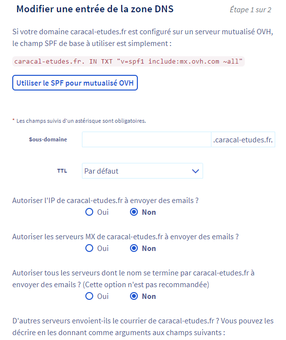

Je viens de trouver ceci :
Faut-il y toucher ? Pour l'instant, je n'ai rien fait.

(SPF)
Probablement que oui.
Dans le cas d'un Exchange Private, avez vous lu, compris et appliqué ces guides ?
https://docs.ovh.com/fr/microsoft-collaborative-solutions/exchange-premiers-pas-avec-un-serveur-private/
https://docs.ovh.com/fr/microsoft-collaborative-solutions/ajouter-domaine-exchange/
