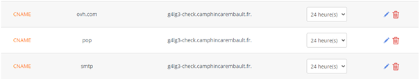

Bonjour, nous disposons d'un hébergement internet avec nom de domaine chez LWS. Nous venons de souscrire une offre exchange chez ovh et je dois paramétrer le cname pour utiliser le nom de domaine avec exchange.
J'ai saisi 2 lignes CNAME avec les paramètres indiqués par le serveur ovh mais cela n'a pas l'air de fonctionner.
Merci pour toute aide que vous m'apporterez.
(copie d'écran du paramétrage lws)image
11 Replies ( Latest reply on 2023-01-03 14:57:45 by
^FabL
Ce que vous montrez (les 3 lignes) sont fausses et ne servent à rien.
Ceci c'est juste:
~# dig 1check.camphincarembault.frcheck.camphincarembault.fr +short
1check.camphincarembault.fr.check.camphincarembault.fr. -> CNAME ovh.com. -> 198.27.92.1
pop.camphincarembault.fr , smtp.camphincarembault.fr c'est juste inutile.
Donc pour moi vous avez fait ce qu'il faut, si les instructions d'OVH étaient bien de créer un CNAME 1check.camphincarembault.frcheck.camphincarembault.fr qui pointe vers ovh.com.

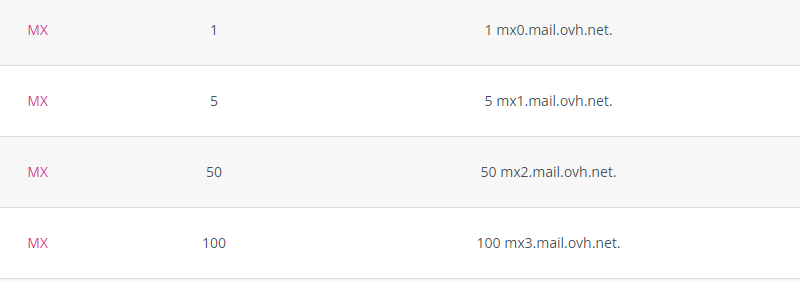

Par contre maintenant je bute sur la création des MX j'ai bien saisi les infos données par OVH mais je suis toujours dans le rouge.
D'après ce que j'ai pu comprendre je passe en mode autoritatif car nous n'utilisons pas les boites mails intégrées chez LWS mais uniquement celles prises chez OVH en offre exchange.
Je mets une copie d'écran pour voir si je n'ai pas fait d'erreur, sachant que comme demandé j'ai mise des points à la fin des valeurs.
D'avance merci
Vous n'avez créé aucun enregistrement MX chez LWS apparemment.
Malgré les lignes saisies en copie d'écran ?
Je n'en ai rien à faire de vos copies d'écran, je vais directement à source et vous n'avez toujours pas de MX
~# dig camphincarembault.fr mx @ns5.lwsdns.com +short
(rien)
