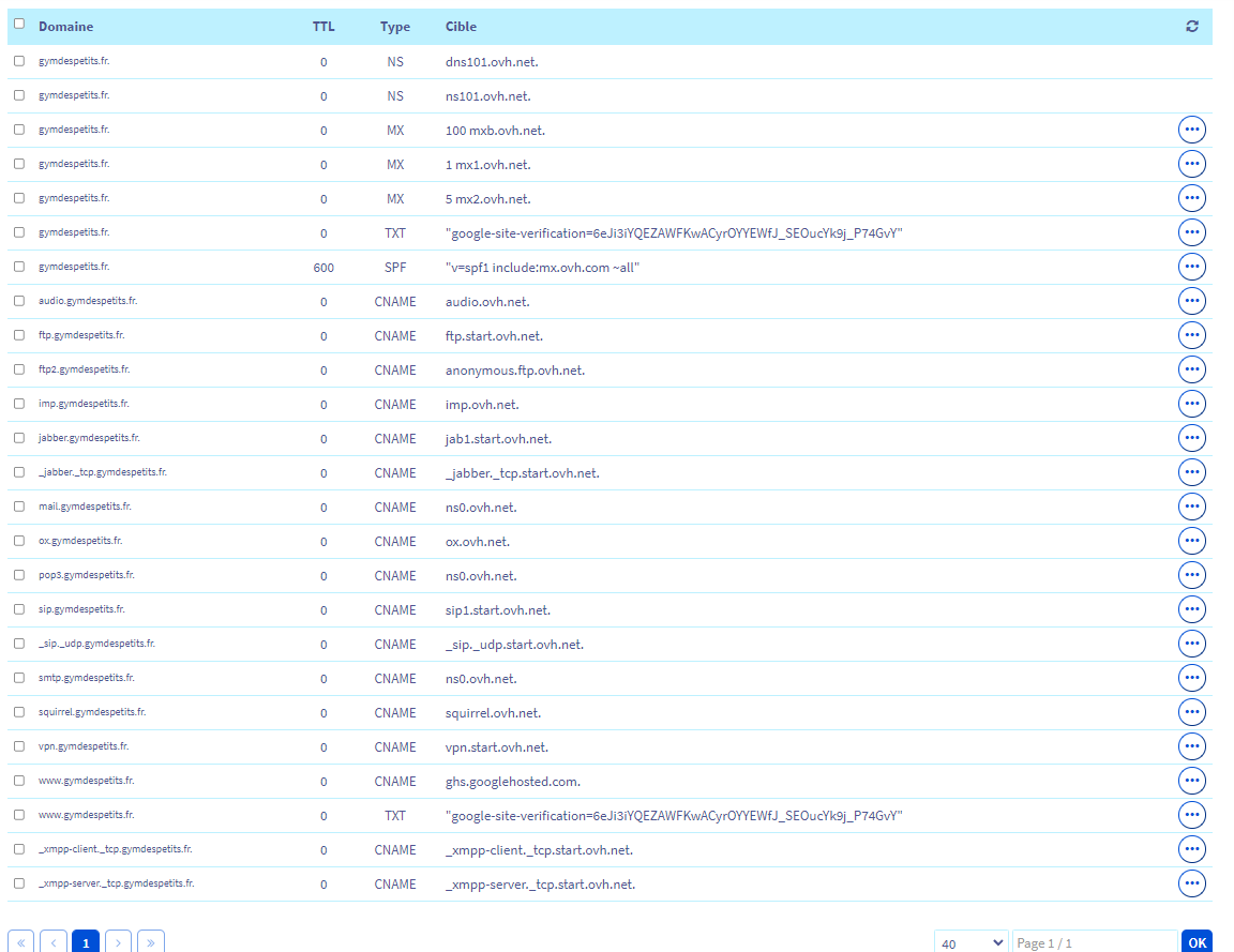

J'ai le réglage suivant dans la zone DNS :

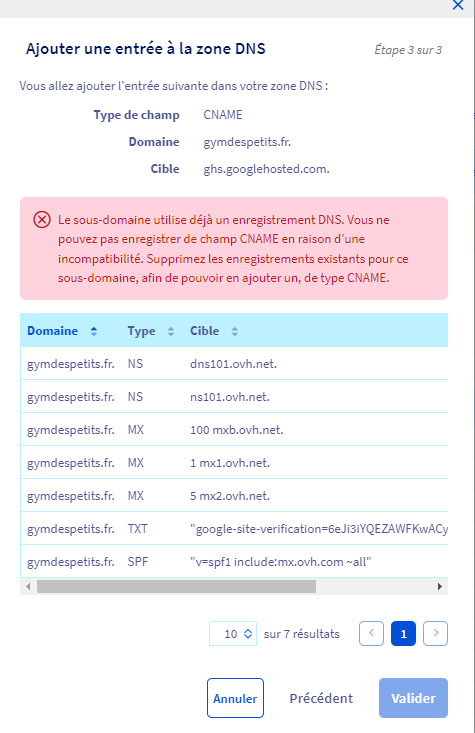

Je ne peux pas modifier ces lignes, j'ai une alerte qui me dit qu'il ne peut pas y avoir 2 CNAME...
Que puis-je faire, si cela est possible, pour que le nom de domaine pointe vers le site chez google site.

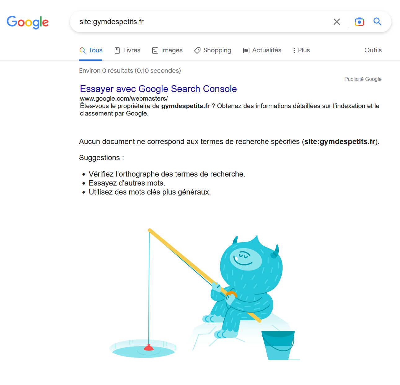

Dans GOOGLE site:gymdespetits.fr ne donne rien.

Le CNAME désigne où se trouve votre site (sur quel serveur) , vous dites que c'est ghs.googlehosted.com et c'est bon comme ça.
Les site-verification sont toujours des TXT et il peut y en avoir autant que vous voulez.
Par contre assurez vous que le TXT google-site-verification est à assigner au sous-domaine www comme vous le montrez, et non à la racine de votre domaine.

Je suppose que le site n'est plus référencé puisqu'inaccessible depuis plusieurs semaines.

J'ai également ceci :
Et dans l'onglet redirection, j'ai cette ligne :

supprimer les 2 entrée qui parlent de "jabber", déjà cela semble être des entrée automatique à l'ancienne et après cela va forcer l'actualisation de la zone DNS.
Merci pour l'aide. C'est fait.

Bon il y a du mieux :
www.gymdespetits.fr fonctionne
gymdespetits.fr ne fonctionne pas
Logique au regard des réglages :
Et
Je n'ai pas de CNAME pour gymdespetits.fr.
Pourtant :
Je pense qu'il y a un bug....
normale ce n'est pas possible de mettre un CNAME sur une racine.
Je ne savais pas, merci.
