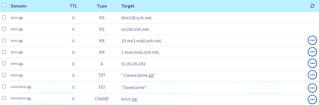

J'ai acheté un nom de domaine (komi.gg) sur ovh il y a quelques jours. J'ai ajouté une entrée A et CNAME dans la zone DNS.
Après plusieurs jours, le pointage ne fonctionnait toujours pas, j'ai vérifié avec plusieurs sites et il semblerait que le domaine redirige vers "parking ovh".

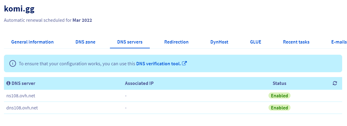

Pourtant dans mes serveurs DNS, le domaine est configuré sur "dns108" et "ns108"

Voici à quoi ressemble ma configuration depuis l'espace personnel, si cela peut aider
Dans Domaine, Serveurs DNS, essayez un peu de remplacer parking1.ovh.net par dns108.ovh.net
Si l'opération fonctionne, la réplication va mettre de l'ordre de 1 jour complet.
Bonjour @Fritz2cat, merci pour votre aide
Mon problème étant que justement, la configuration des serveurs DNS est bien déjà sur dns108 et ns 108 !
