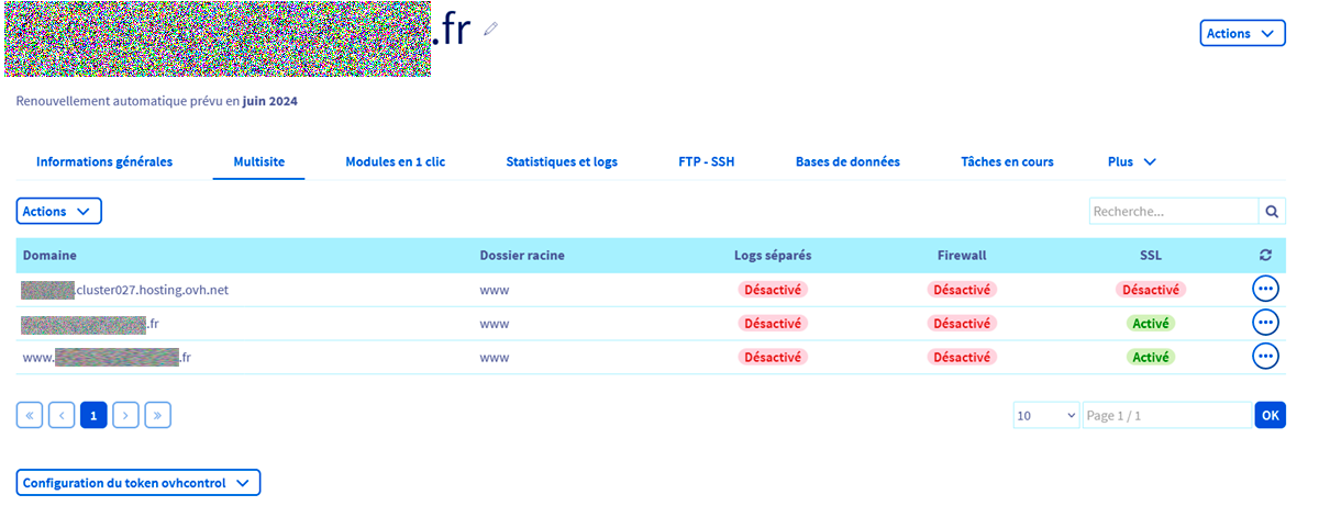

Voici mon problème : J'avais acheté un nom de domaine et son hébergement chez WorPress.com... cher et complètement cadenassé côté possibilités, j'ai donc décidé de migrer chez OVH un abonnement Web Perso. Ceci a été fait et la migration a demandé pas mal de temps... Aujourd'hui, ceci semble acté (aucune tâche en cours pour aucune rubrique).
Malgré tout...
Mon nom de domaine pointe systématiquement sur :
http://xxxxxx.cluster027.hosting.ovh.net
De sorte que lorsque je lance l'url "http://www.mondomaine.fr" dans un navigateur, je suis redirigé sur :
http://xxxxxx.cluster027.hosting.ovh.net...
Lorsque j'essaie d'intervenir l'administration du site (WordPress) dans les réglages généraux, impossible de changer l'adresse de destination ; elle pointe également sur :
J'ai demandé à OVH une assistance à ce sujet : aucune réponse depuis des jours.
J'ai cherché sur les forum les pistes correspondantes mais sans succès.
Je sais bien que ce sujet a été traité moult fois, mais je n'ai pas trouvé la bonne réponse ou bien la solution dépasse-t-elle mes compétences ! ?...
Voici en pièce jointe, une capture du tableau de bord ; fenêtre "hébergement"...
Merci par avance, si vous pouvez me donner une piste.

OVH a raison de vous remballer. Ce n'est pas leur responsabilité mais la vôtre, et le staff OVH ne peut malheureusement pas faire de la consultance gratuite pour un service vendu 3€ par mois.
Ce problème revient tout le temps.
C'est parce que vous avez installé le module à cette adresse http://xxxxxx.cluster027.hosting.ovh.net et non à l'adresse http://www.mondomaine.fr
et comme vous la jouez parano à tout vouloir masquer, la réponse générique est en effet d'aller dans /wp-admin/ il y a 2 lignes à changer dans la section générale des réglages.

Bonjour @EglantineB1
**S - Corriger l'adresse apparente du site dans l'administration du site**
https://www.wordetweb.com/word-et-web/WORDPRESS-guide-installation-de-WordPress-premier-domaine-chez-OVH-FR.htm#_S_-_Corriger
Bonjour Fritz2cat
Merci pour votre réponse "générique".
Ceci m'a rendu service. J'avais déjà fait cette modification sans succès...
Cette fois (je ne sais pourquoi) cela a fonctionné.
Mon problème semble donc résolu grâce à vous et à Gaston_Phone.
Bonne journée et encore merci.
Bonjour Gaston_Phone,
Merci pour votre réponse éclairée... J'ai (re)fait la modification dans l'Admin > Réglages > Général...
Et cette fois-ci, cela a fonctionné. Je ne comprends pas bien pourquoi, mais mon problème semble résolu.
Encore merci pour cette solution.
Bonne journée.
Cordialement.
