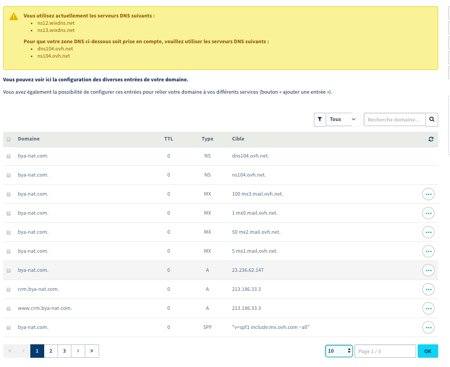

Je n'arrive pas à recevoir de mail sur l'adresse mail commercial@bya-nat.com
Pourtant j'ai paramétrer les MX, mais je peux envoyer et rien recevoir...
J'ai tout éplucher et là je bloque ...
Le nom de domaine du site est rediriger sur wix, mais pour les mails, je souhaiterai les recevoir sur Mail. Mais même sur le webmail (roundcube) je ne reçoit rien...
Help me please ! :-(
```text tu ne dois plus utiliser la zone DNS Ovh, mais elle peut te servir d'exemple
ta zone est chez Wix
```text
dig +trace +nodnssec bya-nat.com SOA | grep 'IN[[:blank:]]SOA[[:blank:]]'
3600 IN SOA ns12.wixdns.net. support.wix.com. 20200131...
dig +nocmd +noall +answer bya-nat.com MX @ns12.wixdns.net
bya-nat.com. 3600 IN MX 10 mx1.mail.ovh.net.
bya-nat.com. 3600 IN MX 20 mx2.mail.ovh.net.
bya-nat.com. 3600 IN MX 30 mx3.mail.ovh.net.
depuis au moins tout est ok dans ta zone chez Wix
le souci ne vient pas de la zone DNS
vu en privé, mail fonctionnel ```
