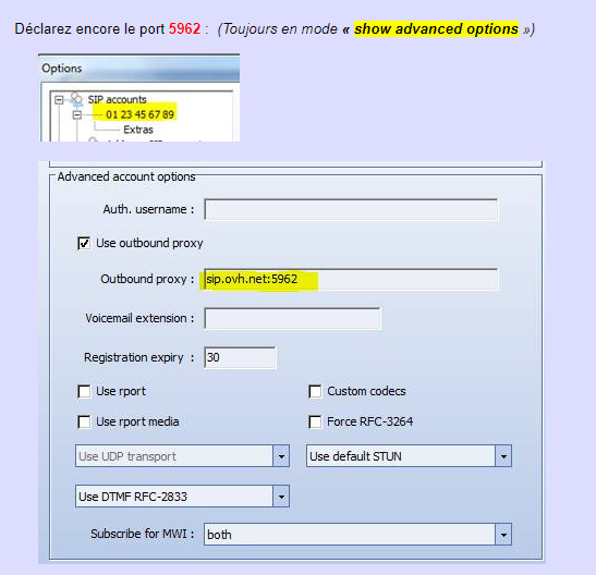

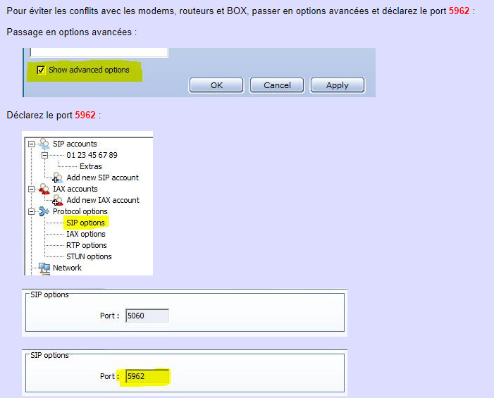

Bon ca y est!!!!
C'est un peu parceque c'est compliqué et aussi parceque je suis bête.
J'avais bien noté le sip3 donné par OVH et pas le .fr or dans les preset de l'appareil c'était en .net. Ballot
Parce contre j'ai du farfouiller pour trouver qu'il fallait paramétrer le proxy en port 5962. Et avec ces deux paramètres réglés, ca marche.

C'est indiqué dans le lien que je t'ai donné : **https://wordetweb.com/word-et-web/Softphone-gratuit-SIP-Softphone-Zoiper-OVH-Windows-Telephone-illimite-1-Euro_HT-par-mois-FR.htm">SIP, Zoiper PORTABLE sur Windows et OVH **
Exact et encore comme il y a l'ancienne adresse, j'ai pas fait gaffe.
Par contre il faut le mettre dans le bon champs (logique) Ovh devrait mettre une petite astérisque pour prevenir de ce probleme de proxy en fonction de ton FAI
