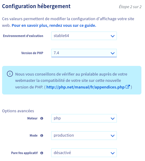

passe en php7.4 (c'est nouveau chez Ovh, prudence) mais ça ne pose pas de soucis sur WP et les plugins populaire:
manager Ovh/hébergement/infos générales:
configuration:
environnement: **stable64**
php: **7.4**

Donc ce changement de "PHP" je le fais à partir d'ou? De mon site (World Press) ou d'OVH?
GG
à partir d'ovh, c'est l'hébergement à régler:
configuration:
J'ai trouvé leur tableau de bord (ou du moins le miens chez eux) et j'ai suivit tes instructions (voir photo écran) > Pour l'instant un petit indicateur de délais tourne en boucle (en haut à droite) et le PHP semble rester à la version 7.0 (fleche rouge du bas) malgrès le message vert apparu (fleche rouge du milieu) > [url=https://zupimages.net/viewer.php?id=20/40/hxce.png][img]/uploads/default/original/3X/a/a/aa03f3270a33717214ec362cc90e954019da172a.png[/img][/url]
Ha ... Apparement le PHP 7.4 à été accepté et du coté de mon site le message parlant de PHP n'apparait plus ... Par contre mes pages principales ne s'affichent toujours pas (comme dans l'exemple de la fenêtre à droite sur visible ici sur le tableau de bord)! Si tu vas sur mon site (Photofreelance.fr) tu verras que les 3 liens "A propos", "Tarifs" et "Contactez-moi" fonctionnent alors que "Galerie" (la page principale et la plus lourde) ne fonctionne pas! Peut-être donc que cette histoire de PHP n'avait rien à voir et que leur message reçu par mail est vrai:
