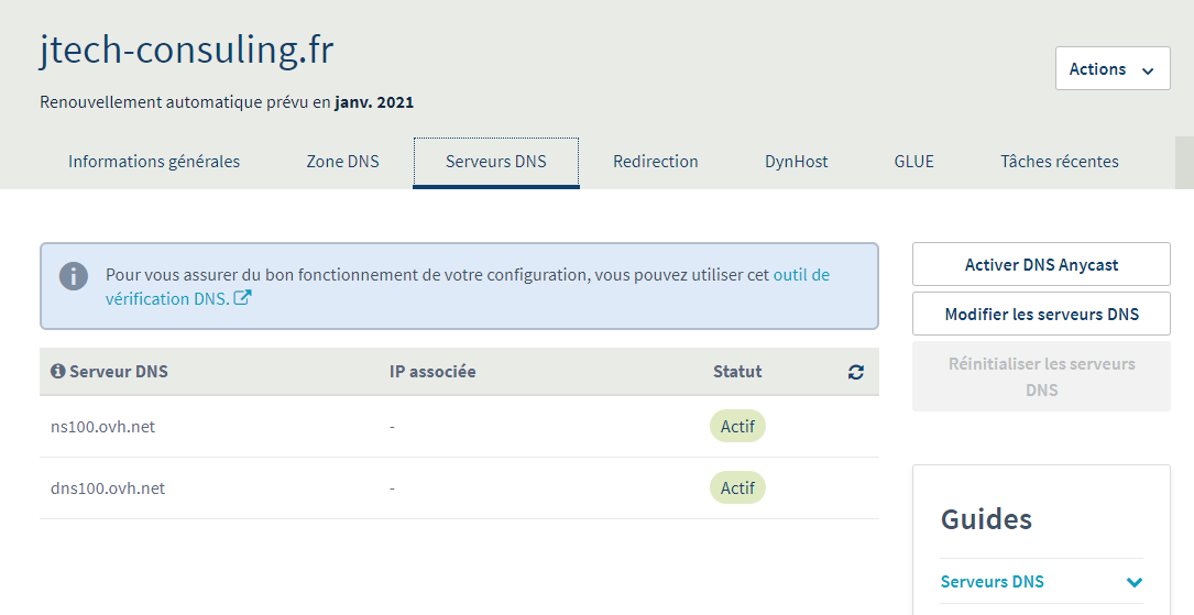

ton domaine est ok, mais tu n'as pas de serveurs DNS ! :(
manager Ovh/domaine/serveurs DNS: tu peux montrer un copie d'écran ? ```
la voici
tu ne montres pas tout...
tu as le bouton possible [réinitialiser les serveurs DNS]?
si oui, réinitialise
Merci pour réponse
Mais, je ne le trouve pas
Voici une capture plus grande
il est grisé, donc pas accessible

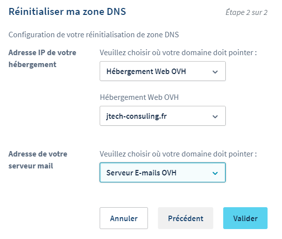

manager Ovh/domaine/zone DNS:
tu peux réinitialiser la zone DNS, entrées minimales, hébergement Ovh, mails Ovh ?
J'ai séléctionné
dns100.ovh.net
ns100.ovh.net
Puis, j'ai fait ré-initiliser avec entrées minimales en choisissant ces options
Pour le moment, j'ai validé, mais le même problème sur le site
Est ce qu'il faut un peu de temps ou les options choisis ne sont pas les bonnes ?

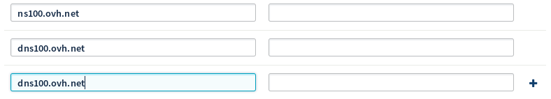

En allant sous, manager Ovh/serveurs DNS
Je n'ai pas trouvé un moyen pour ajouter une nouvelle ligne: dns100.ovh.net ?
déjà, il y a eu 2 lignes:
ns100.ovh.net
dns100.ovh.net
Sinon, pour la modification de la ligne dns100.ovh.net et l'ajout l'ip 213.251.188.144. Pourriez-vous s'il vous plaît m'informer ou dois-je la réaliser ?

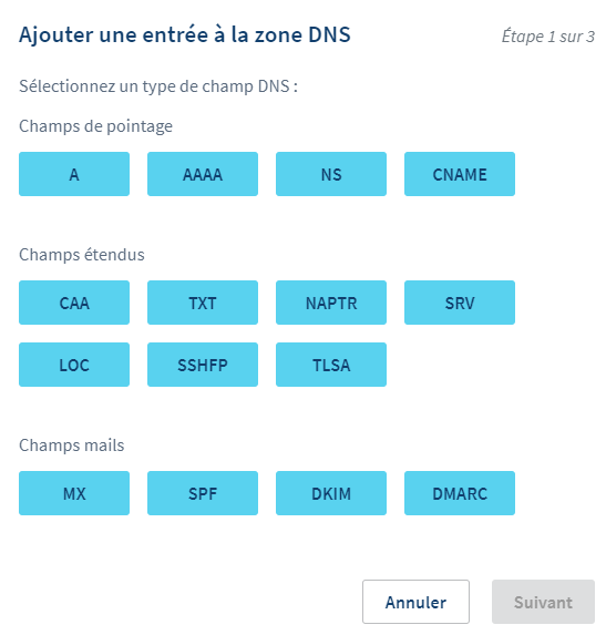

Dois-je aller à la zone DNS, la séléctionner puis faire "ajouter une entrée" comme la capture ci-dessous

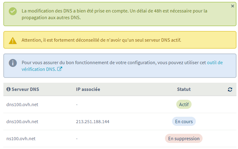

C'est bon, je l'ai modifié
ils me disent qu'il faut un délai de 48 ?
Vous pensez que c'est OK ?
**+** -> ajouter
je ne sais pas si cette manip est valide
si pas possible ajoute l'ip
J'ai finalement ouvert un ticket avec le support
Selon eux, ce problème est lié à la modification que j'ai fait le 08/02 alors que le site est inaccessible depuis le 28/01 !!!
En tout cas, ils me disent ceci:

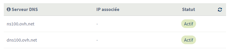

En effet, pour corriger la situation actuelle, je vous invite à supprimer l'entrée dns100.ovh.net : 213.251.188.144 lors de la modification de vos serveurs DNS et valider.
J'ai essayé plusieurs fois de supprimer la nouvelle entrée et ça ne fonctionne pas.
Vraiment, je suis très insatisfait de cette expérience avec OVH France. J'ai déjà fait un abonnement avec OVH Tunisie et le site était Nickel et il fonctionne à merveille.
Problème résolu
Un grand merci pour kyodev pour votre aide :)
