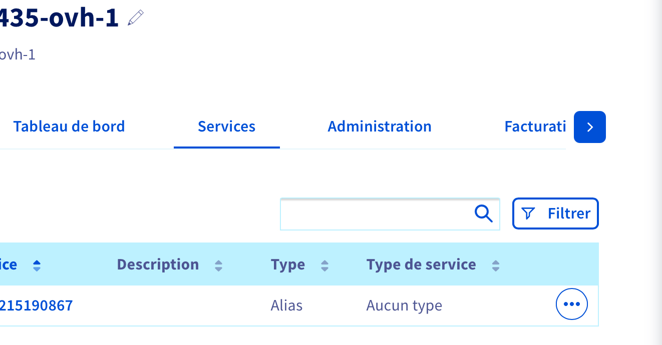

C’est un numero VOIP simple. Où puis je trouver cette info? Sur la facture il est marqué « VOIP ». Dans mon tableau de bord, « alias ». Et soula colonne type de service, « aucun type »

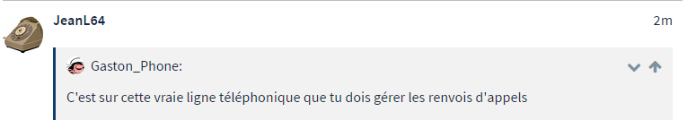

C'est bien ce que je pensais, ce numéro est un alias qui pointe sur une vraie ligne téléphonique.
C'est sur cette vraie ligne téléphonique que tu dois gérer les renvois d'appels.

Le plus simple est quand même d'aller dans le manager OVH de votre alias et de choisir :
Convertir le numéro en ligne
Et de choisir l'offre que vous souhaitez sans plug and phone et sans illimité vers les mobiles afin de disposer du mot de passe pour installer la ligne sur votre softphone.
Sinon vous pouvez aussi prendre une ligne sip découverte ou entreprise ( sans plug and phone et sans illimité vers les mobiles afin de disposer du mot de passe ) et configurer votre alias pour qu'il sonne sur votre ligne sip.
