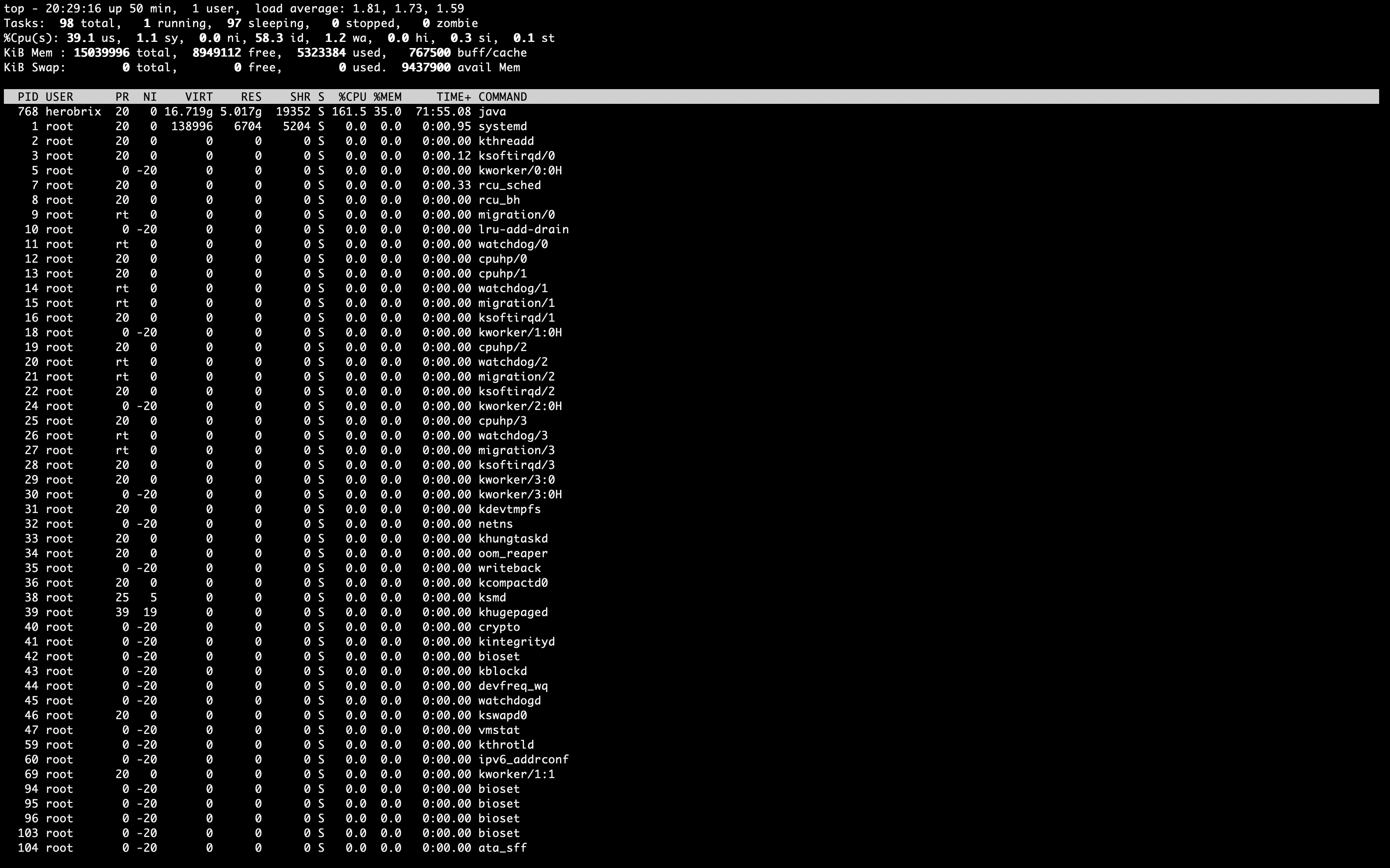

Ensuite lorsque j'affiche l'utilisation des ressources grâce à la commande "top", cela m'affiche que Java utilise 160% du CPU mais on peut aussi voir tout en haut que le CPU utilise 40%. Ce que je comprends pas, pour le coup. Ci-joint le screenshot de l'affichage du "top" :
Alors si, d'après la commande "top" il faut comprendre que le CPU n'est de toute façon pas assez puissant et qu'il faut que je change de machine, existe t-il une API OVH permettant automatiquement de changer de machine ? Afin de payer à l'heure une machine puissante durant les heures pleines et de basculer vers une machine moins puissante durant les heures creuses ?

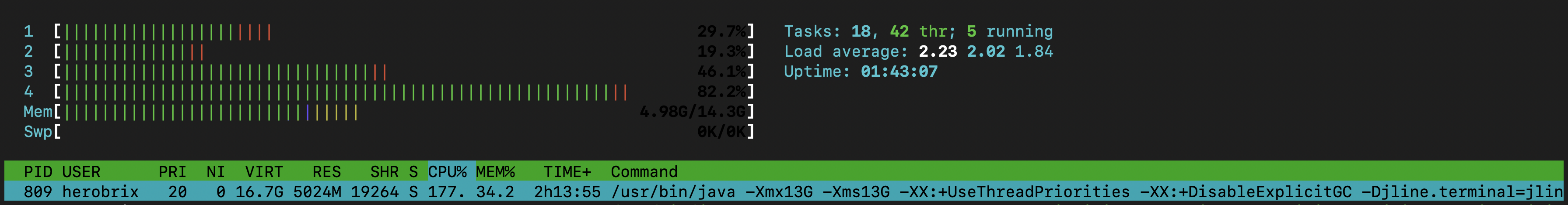

Intéressante le commande htop. Voici un screen de ce qu'elle retourne, même si le serveur ne lague pas du tout pour l'instant. Je reviens vers toi si j'ai l'occasion de prendre un nouveau screen lorsque ça lag.
j'ai un vague souvenir effectivement sur la commande quand je faisais tourner des serveurs MC.
Tu peux essayer de jouer là dessus effectivement, et les 4 coeurs ont l'air de bosser un peu.
Regarde ce qui se passe en cas de lags.

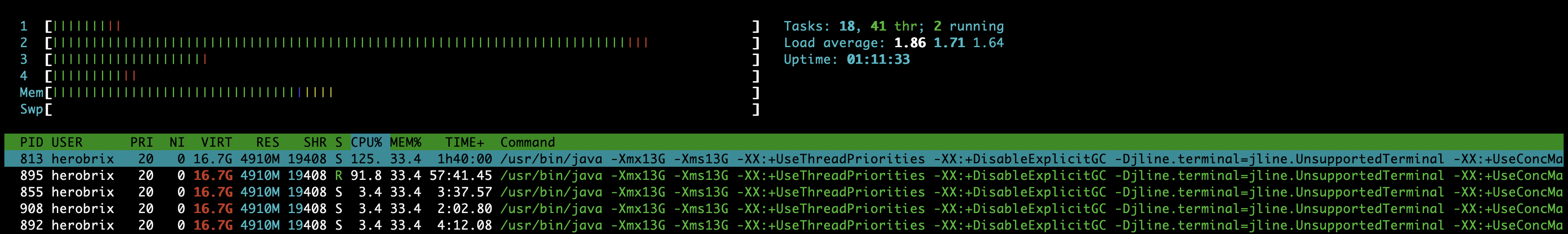

Là nous sommes à 15 TPS et voici le screenshot.
Le 16,7G affiché en rouge m'étonne, je ne me souviens pas l'avoir remarqué avant...
Nous avons des plugins mais on fait notre maximum pour que ceux-ci utilisent le moins de ressources possible. Ce qui fait lag sans doute ce sont le chargement des chunks.

Sinon ta capture d'écran montre bien que c'est essentiellement 1 thread qui bosse... ça bouge pas mal quand le serveur bosse ? Les 4 threads sont très sollicité ?
Je t'enverrais un screen de ce que retournent ces commandes lorsqu'on ressentira du lag. En semaine nous avons moins de joueurs de connectés et donc moins de lag (maintenant que j'en veux, j'en ai pas x) )
Concernant les threads, il y en a toujours un qui prend le dessus sur les autres, même si ça ne reste pas toujours le même. En tout cas ce n'est pas équilibré.
