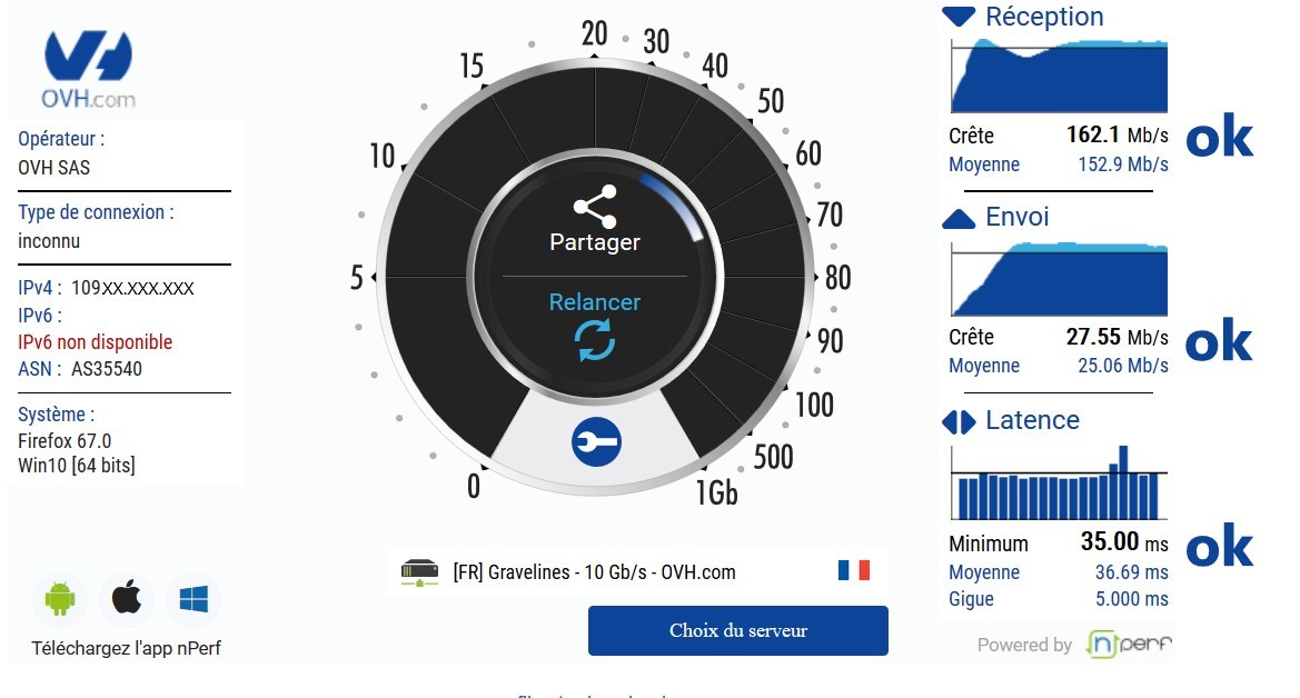

Sur les speedtest nperf ou ovh.net pas de souci la bande passante est au RDV en UP et DL

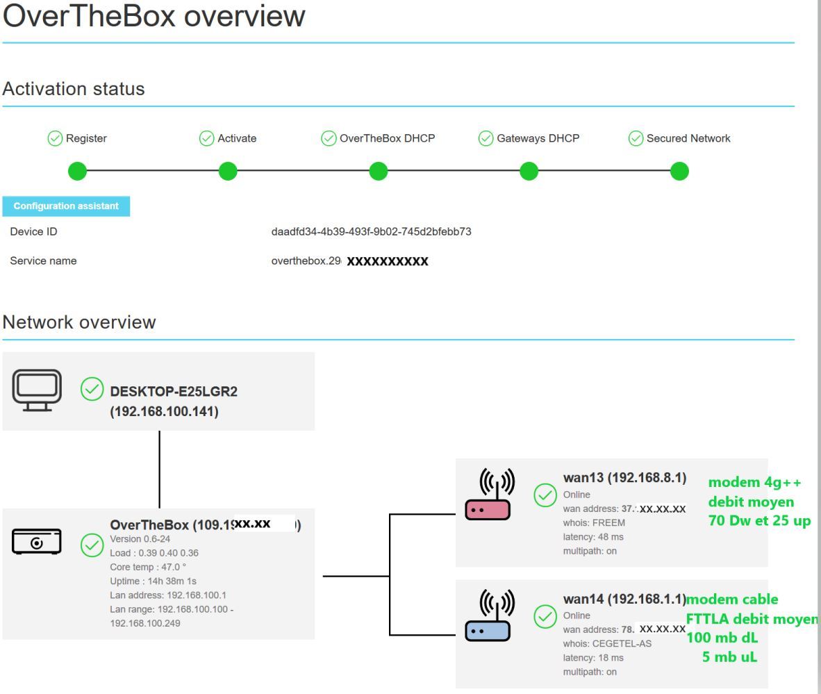

Ma configuration :
- 1 modem câble (terminaison coax) debit **100 méga en DL et 5 en UP**
- 1 modem 4G++ Free (avec agregation des frequence 700 et 1800 mghtz) **Débit 70 en DL et 25 en UL**
- 1 serveur NAS relié directement sur le Switch OVH routé sur le port 5000 pour avoir accès de l'extérieur.

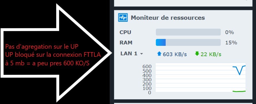

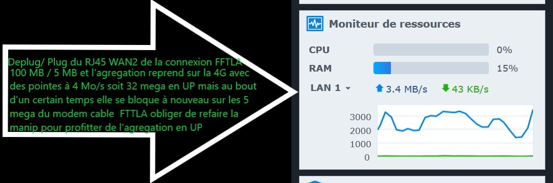

Quand je telecharge sur une bonne connexion exterieur le UP reste bloqué à 600 ko/s soitles 5 mega en UP de ma connexion câble, si je déplug et replug le RJ45 de la connexion cable sur le WAN2 du Switch l'agrégation reprend en UP et je monte facilement à 3 mo/s voir 4 mo/s mais une heure plus tard si je souhaite reprendre un fichier la connexion est de nouveau bloqué sur 5 méga (voir capture ci-dessous)
À noté que si je laisse uniquement le modem 4g sans l'agrégation de la connexion câble mon UP est toujours stable
*********************************** **`UP NOK`** ************************************
*********** **UP OK après deplug/replug du wan2 de ma connexion câble** ************
**Le SPEEDTEST quant à lui est toujours bon quel que soit le moment en UP qu'en DL**

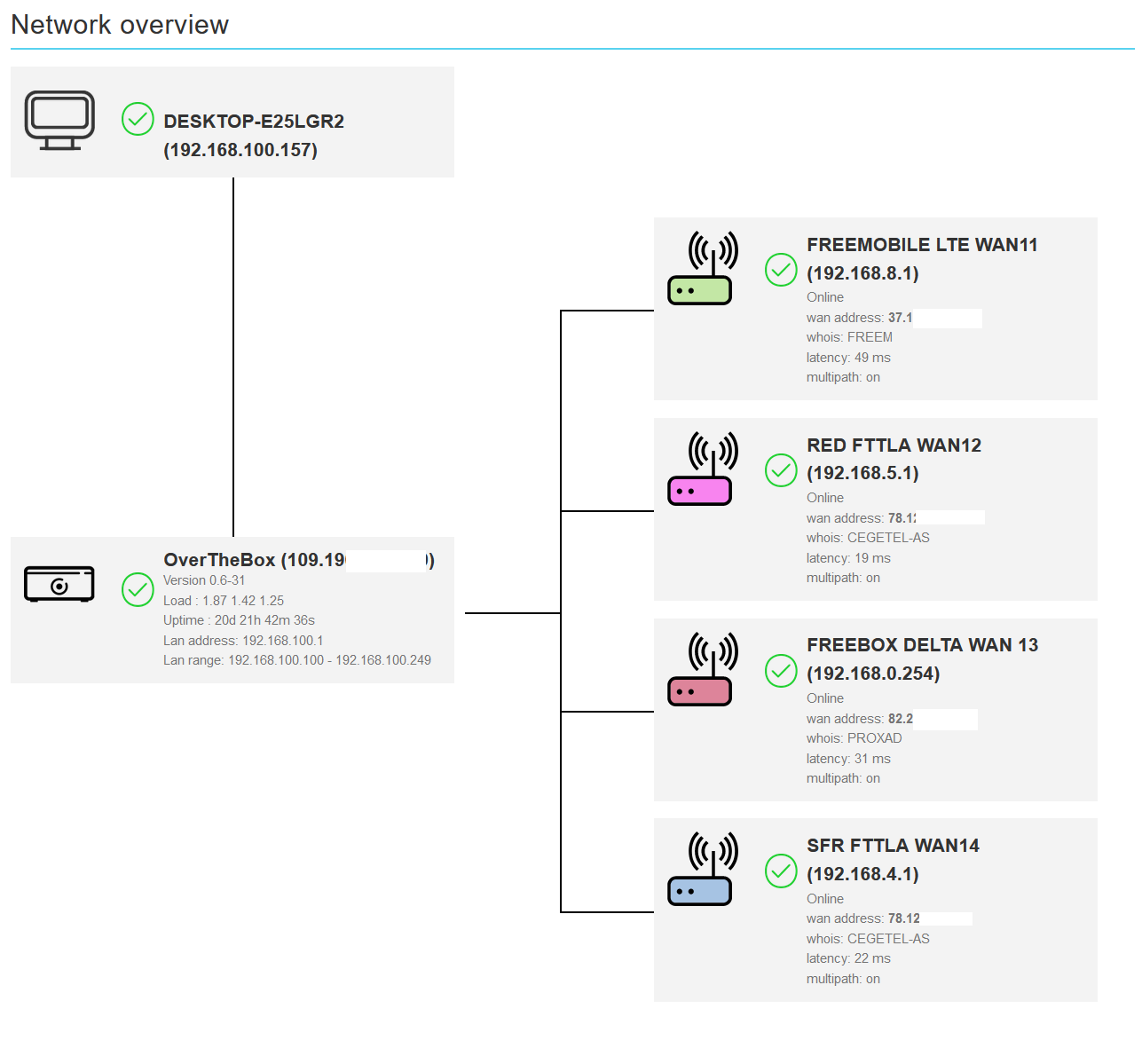

Voici ma conf aujourd'hui :
**Identifiant du périphérique :**
daadfd34-4b39-493f-9b02-745d2bfebb73
**Nom du service :**
overthebox.29ebcfd7-dabc-4b47-9f32-295ff86fa874
* WAN 11 **- 4G+ Free** débit Dl **70 Mbt/s- UP 30 Mbt/s**
* WAN 12 **-FTTLA RED BY SFR** débit Dl **100 Mbt/s - UP 5 Mbt/s**
* WAN 13 **- ADSL 2+ AGREGATION LTE FREEBOX Délta** débit Dl **20 Mbt/s - UP 3 Mbt/s**
* WAN 14 **-FTTLA SFR ZIVE** débit Dl **100 Mbt/s - UP 5 Mbt/s**
**Identifiant du périphérique OTB:**
**Débit NPERF moyens constaté à partir de n'importe quel PC du réseau local en agrégation OTB :**
DL 260 Mbt/s -- UP 40 Mbt/s
