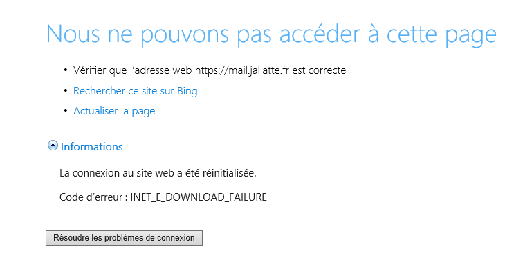

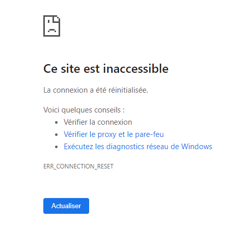

nous avons un exchange 2013 private avec OVH. Je me suis aperçu il y a quelques jours que nous ne pouvons plus aller dans les options du webmail ainsi que changer son mot de passe.
Quel que soit le navigateur, on a immédiatement un message d'erreur.
Sur chrome :
Sur IE11 :
On peut envoyer et recevoir des emails, mais les options de configurations restent innacessibles, quel que soit le compte utilisé.

Réponse reçue :
il s'agit d'un patch de sécurité. Maintenant il faut déclarer au support OVH une liste blanche d'IP à partir desquelles il sera possible d'accéder aux options du webmail Exchange.
Donc les personnes en télétravail, ou avec un mobile/tablette, en itinérance, ne peuvent plus ne serait-ce que changer leur mot de passe de messagerie.
Pour eux, s'ils n'ont pas une IP fixe, il faudra qu'ils passent par le VPN/Proxy de l'entreprise (dont vous aurez déclaré l'IP) pour accéder aux options du webmail.
