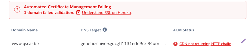

Je suis revenue dessus pour essayer d'avoir le certificat, chose que j'ai faite, j'ai eu le temps de quelques minutes, un site avec le certificat ssl, puis maintenant plus rien, mon site est même maintenant en "construction", du coté de heroku j'ai perdu mon certificat ssl ainsi que mon DNS target.
Je suis vraiment néophite avec l'hebergement, et ne comprends absolument pas comment réglé le problème afin d'avoir enfin un https://www.[...].be
Que dois je faire?
D'avance merci pour votre aide!

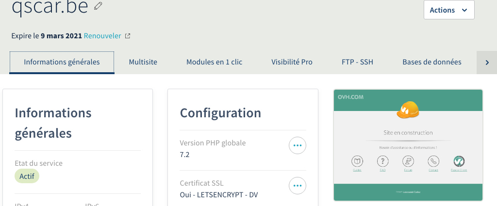

En toute honnêteté je ne sais pas pour le cluster, j'ai juste tenté de faire une demande de certificat. Et je me suis retrouvée avec cela :-/
Pour ce qui est de mon certificat ssl je l'ai toujours eu chez Heroku mais jamais ici chez OVH, j'ai donc tenté de régler cela. Mais maintenant je ne sais même pas comment remettre un cname et ou puis-je supprimer cette entrée A ?

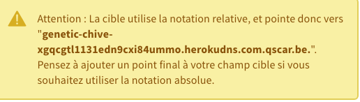

Quelles sont les prochaines étapes? J'ai voulu comme dans un précedent post, ajouter un cname qui pointe vers mon dns heroku
cependant j'ai cela comme message maintenant
Ai je à nouveau fait quelque chose de travers?

dig +nocmd +noall +answer www.qscar.be A @dns106.ovh.net
www.qscar.be. 3600 IN CNAME genetic-chive-xgqcgtl1131edn9cxi84ummo.herokudns.com.qscar.be.
est ok
pour le reste, je soupçonne que ça soit une erreur précédente... supprime, ne pas s'encombrer avec des erreurs ```
J'avais pas mis le point final. Maintenant il est mis, je n'ai plus d'erreurs qui me sont relevées dans le dashboard, mais le site est toujours cassé.
sans le point c'est déjà ce qui existe et que je t'ai montré

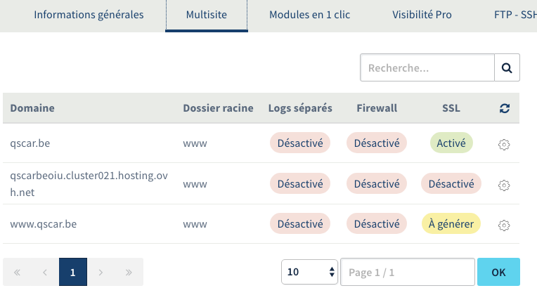

j'ai tout à l'heure généré un ssl au niveau d'ici :
et ici:
Mais ça semble moyennement agir .

tu ne dois pas toucher au www puisque que c'est héroku, c'est pour cela que tu casses la zone
