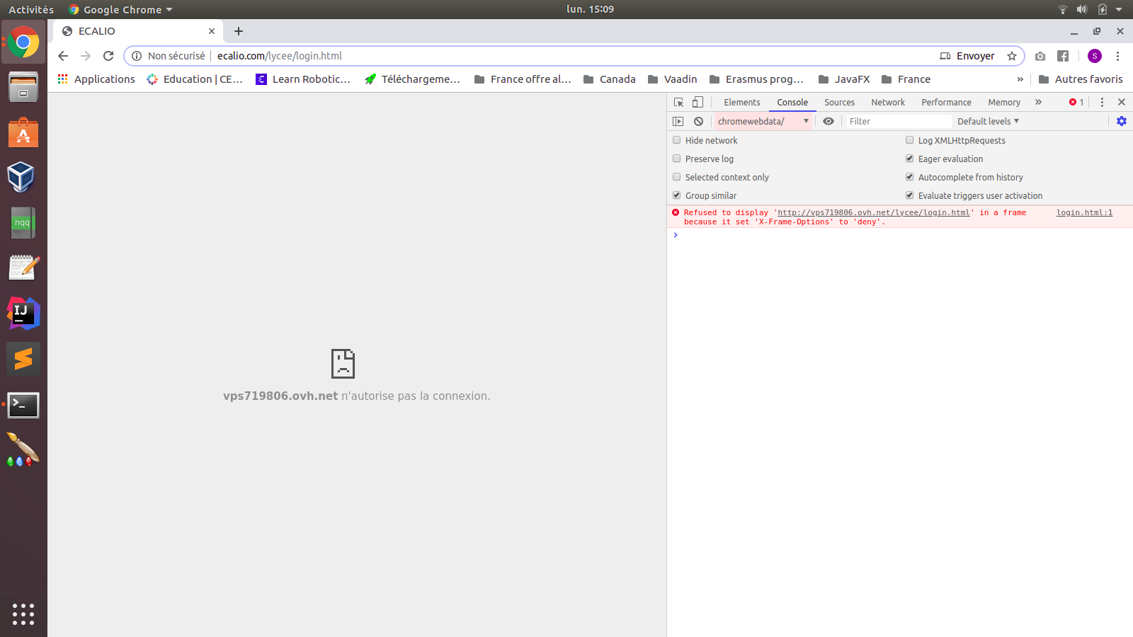

Quand je consulte la page avec vps719806.ovh.net/lycee/login.html j'obtiens la page, quand je consulte avec www.ecalio.com/lycee/login.html j'obtiens ceci:
comme indiqué, une limitation de chrome, pas d'affichage X-Frame
régler chrome, ou MIEUX, surtout pour des logins où le SSL DEVRAIT être utilisé
