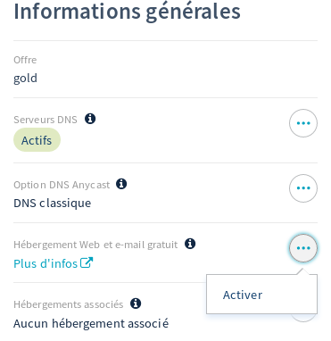

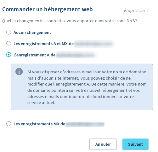

commande un start10M gratuit
tu laisses configurer les serveurs Mails MX et l'hébergement A

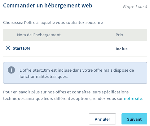

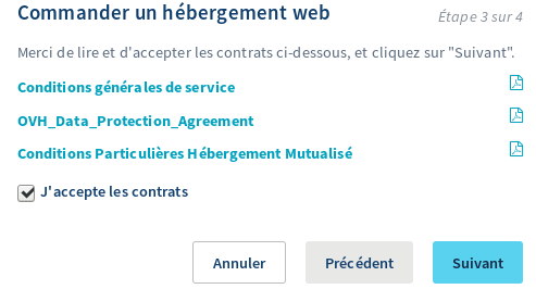

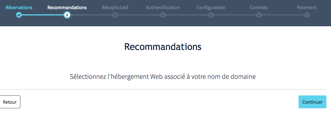

Impossible de commander un start10M
lorsque je veux entrer mon nom de domaine et indique que j'en suis le propriétaire
je passe à l'étape 2 qui me demande de choisir un hebergement mutualisé, sauf que la page est blanche et lorsque je clique sur suivant il me fait revenir à la première étape constamment
Ok merci
je n'étais pas au bon endroit pour commander le produit
maintenant que cela est fait
