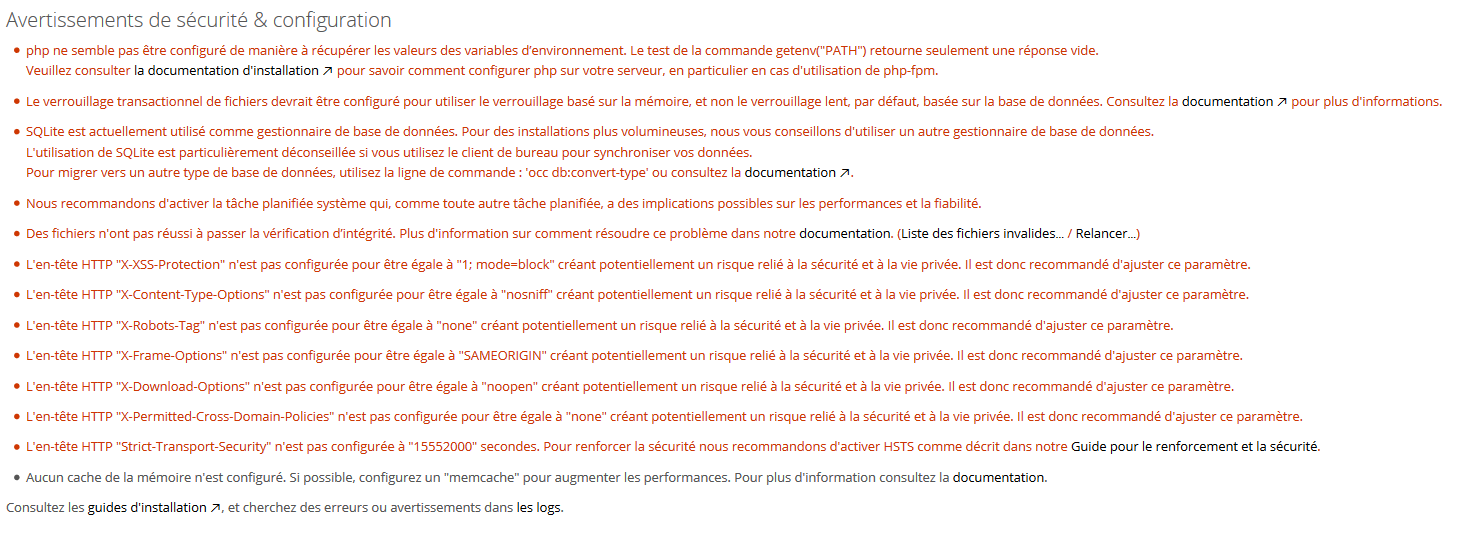

- Upgrade obligatoire > Erreur
- Il va afficher des complément à désactiver > Passage dans la table `oc_appconfig`+ désactivation via le colonne "configvalue" en "no"

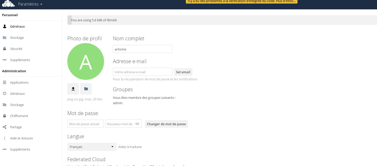

Cela commence bien.
Après une installation où on m'a demandé de créer un compte administrateur et son mot de passe :

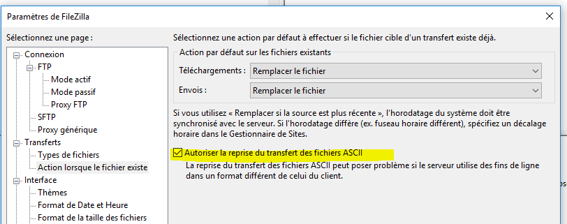

J'utilise la version pour Linux de filezilla. Sur cette version ça se trouve dans _Édition -> Paramètres -> Transfert -> Action lorsque le fichier existe_. Ça marche bien pour les transferts partiels qui sont fréquents chez moi. J'ai aussi essayé le logiciel _**bareFTP**_ qui est plus ringard mais plus simple à utiliser.
Cordialement
Merci André.
Est-ce bien cela :
Non, c'est dans les menus déroulants _Téléchargements Envois_. où il faut mettre **Remplacer le fichier**, la config présentée est bonne.
Merci André.
J'ai toujours choisi "**_Remplacer le fichier_**", et malgré cela , si des fichiers ont été mal transmis, il faut que je les remette dans les fichiers à envoyer.
c'est la procédure normale, FileZilla laisse le choix de les replacer dans la file car peut être que l'échec du transfert est dû a une interruption de connexion et donc ça sert à rien qu'il force donc il préfère demander plutôt que bourriner/saturer les connexions.
