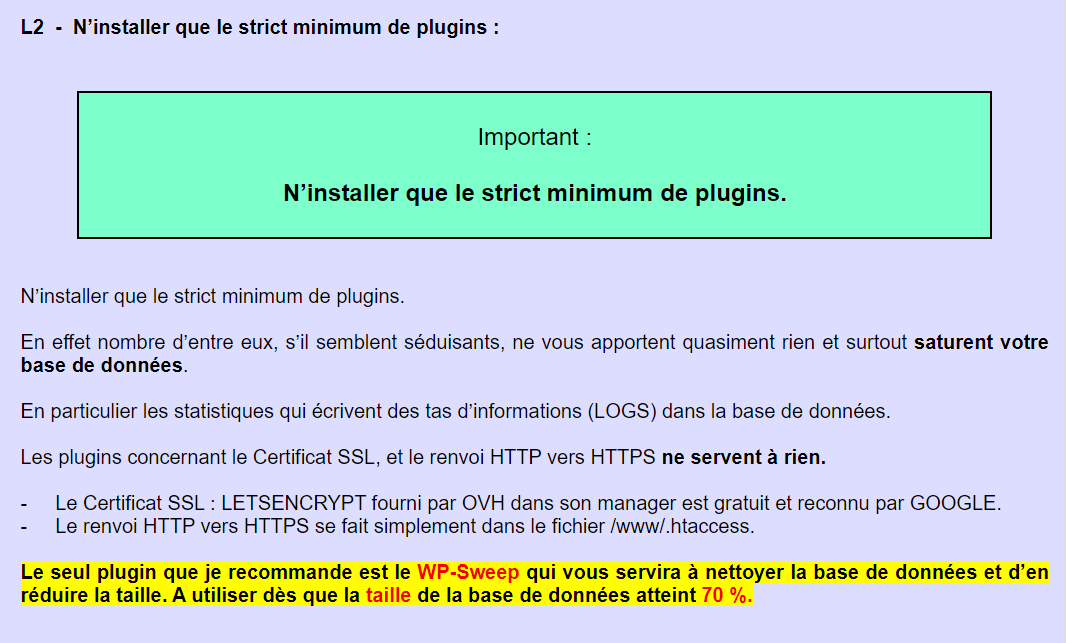

**W - PLUGINS en erreur, dossier PLUGINS**
https://www.wordetweb.com/word-et-web/WORDPRESS-guide-installation-de-WordPress-premier-domaine-chez-OVH-FR.htm#_W_-_PLUGINS
**L2 - N’installer que le strict minimum de plugins**
https://www.wordetweb.com/word-et-web/WORDPRESS-guide-installation-de-WordPress-premier-domaine-chez-OVH-FR.htm#_L2__-
Profitez-en pour lire attentivement les paragraphes **A à J** de ce guide.
