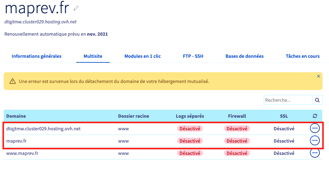

je suis entrain de configurer un Hebergement web.
J'ai deja plusieurs site sur ovh et je voulais travailler un ancien site sur un nouveau nom de domaine.
Le nom de domaine est : www.maprev.fr
Mon premier problème est que j'ai créé 2 hébergement web sur le meme nom de domaine et je n'arrive pas a supprimer le deuxieme qui est : ftp.cluster029.hosting.ovh.net
Sur le bon hébergement, j'ai déposé le nouveau dossier via le ftp et j'ai supprimer l'ancien dossier.
Depuis la page internet me sort un code 404 page non trouver.
Je ne sais pas si le serveur ne pointe pas sur le bon dossier ou si c'est un autre problème.
merci d'avance pour vos réponse.
si tu parles de ce qui est dans le multisite, tu ne peux pas y toucher ni rien en faire
on peut voir une copie d'écran de manager Ovh /hébergement/multisite?
Je vous met les deux multisite car j'ai deux hebergement web sur le meme domaine.
Cela ne créer pas de probleme ?

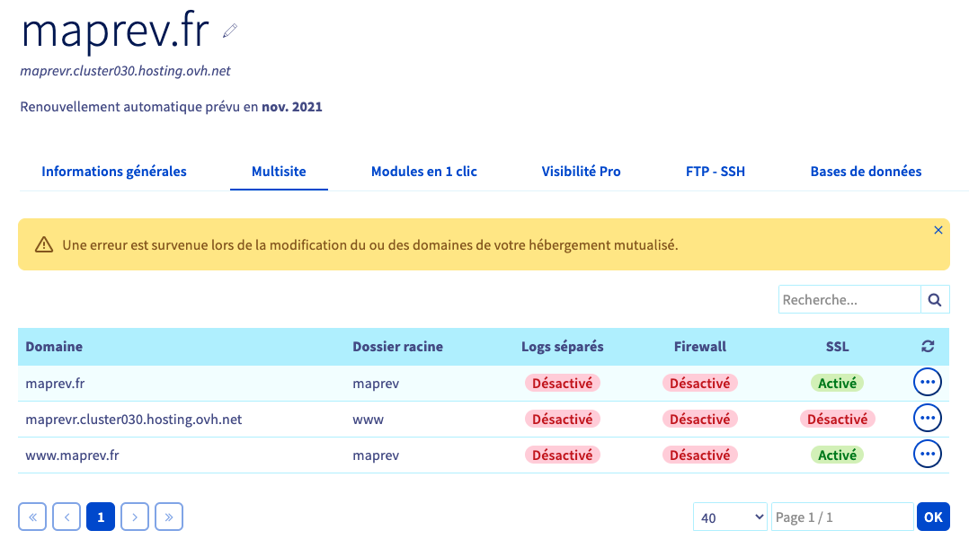

En regardant la page multisite j'ai compris que je pouvais changer le dossier lequel pointer, du coup c'est ce que j'ai fais ca donne ca :
Est ce que je dois activé le Firewall ?

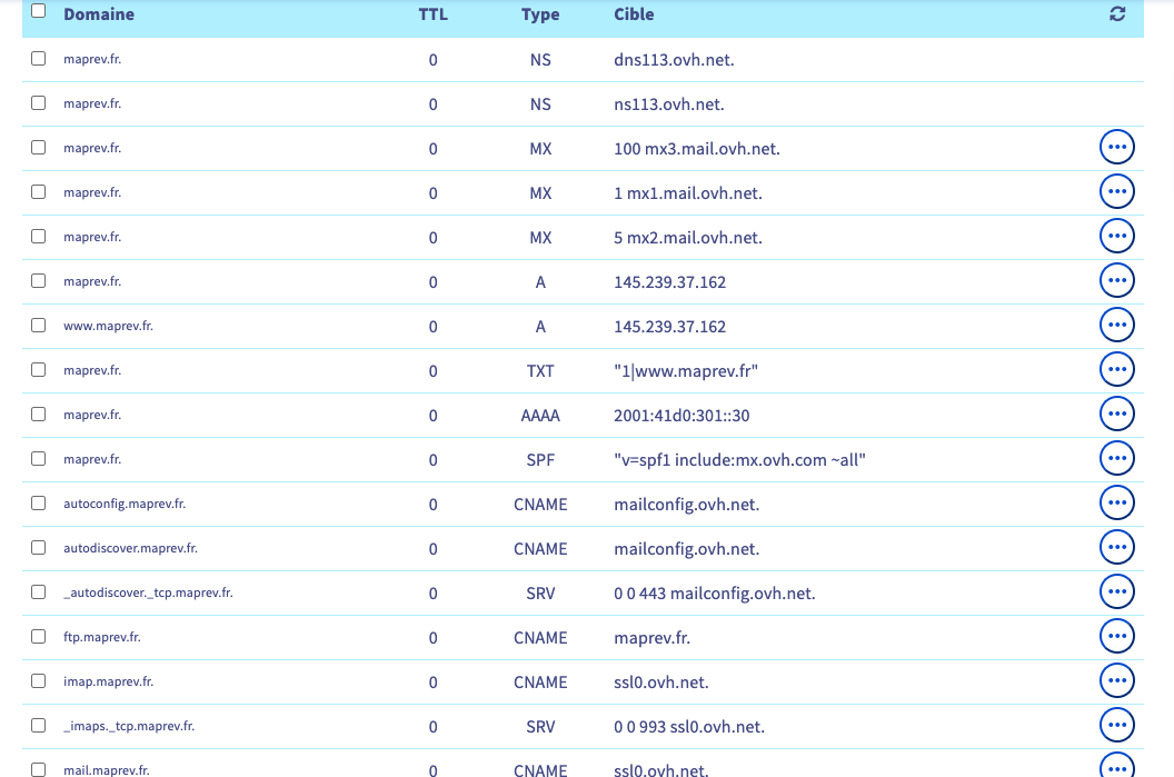

Est ce que je dois changer le A ou le CNAME dans la zone DNS ?
J'essaie d'anticiper les questions...
non, pas sur Ovh
supprime les deux lignes avec maprev dans l'hébergement du cluster29
**NE PAS laisser configurer la zone DNS**
cet hébergement c'est quoi? un start10M?
pour la ligne avec cluster30
changement de dossier racine = 20 mn d'attente chez Ovh

Vous parlez bien de supprimer ces 2 lignes ?
> oui un cette hébergement est un Start10M.
ah gros problème chez Ovh le gratuit, buggé depuis des mois...
tu ne peux donc rien modifier
tu dois le résilier, perdre ton mail dessus
attendre 2 semaines
tenter de contacter le support si besoin après deux semaines

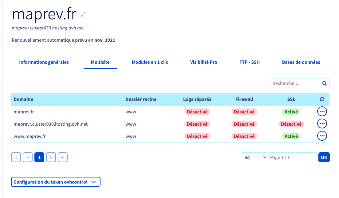

Donc la je ne peux pas resoudre mon probleme sans passé par ovh ?
Je n'ai toujours pas le site wordpress qui s'affiche.
J'ai l'impression qu'il pointe vers le deuxieme hebergement web
ton domaine pointe le cluster30:
```text
dig +nocmd +noall +answer maprev.fr A @dns113.ovh.net
maprev.fr. 3600 IN A 145.239.37.162
dig +short -x 145.239.37.162 -> cluster030.hosting.ovh.net

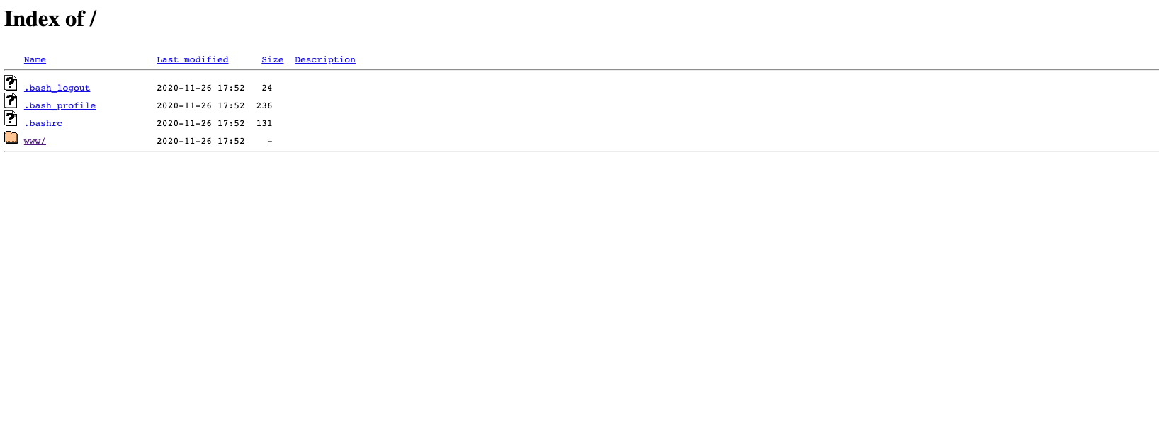

le ftp que tu montres ne correspond pas à la copie du multisiste
là ton dossier racine est **`.`** au lieu de `www`
et on ne vois pas `maprev` que tu semblais avoir créé
difficile d'en dire plus
si tu mets un fichier en ftp, il est visible dans le navigateur? ```
