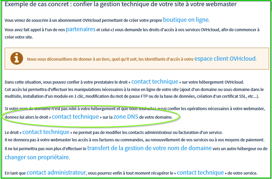

Au risque de me faire bannir à nouveau, je tente de montrer la page Domaine > Zone DNS en tant que contact technique, ci-joint.
Normalement @ovh_support_fr m'a dit que je ne me ferais plus bannir... Mais bon, je suis un peu traumatisé quand même, je n'ose plus envoyer de pièces jointes :) Allez courage, j'essaie. En PNG, 1 seul fichier, 194 Ko... petite prière... hop, click !
  • Capture d’écran 2025-05-23 à 23.02.29.png 1.95M
Enfin, du coup je viens de re-regarder du coté de mon client, contact administratif, OVH Manager > domaine, avec les onglets zone DNS, serveurs DNS, etc, ... et en dernier gérer les contacts, je suis bien le contact technique de son domaine, et je ne vois aucun menu ni bouton qui permet de créer un contact technique spécifiquement pour la Zone DNS comme il m'a semblé qu'un technicien OVH m'a dit.
Un autre technicien OVH m'a dit et ça j'en suis bien sûr et c'est bien ce que je vérifie là encore, que seul le contact Admin peut modifier la zone DNS... D'ou mon affirmation 3 messages plus tôt, qui contredit effectivement la doc que tu montres au message suivant.

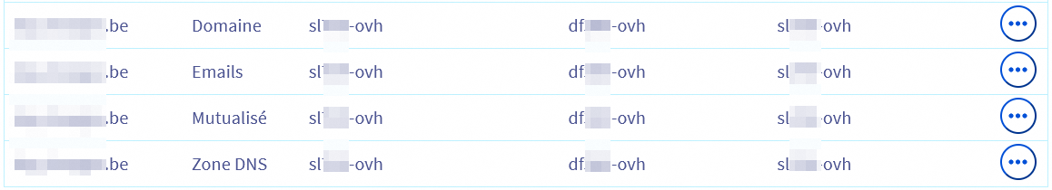

Chez un client (SLxxxx-OVH qui est admin de ses ressources) et dont je suis le contact technique (DFxxxx-OVH)
voici depuis son espace client: il a bien une zone DNS. (pour rappel les colonnes sont dans cet ordre: admin / tech / billing)
