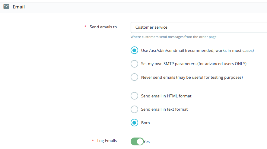

Après avoir configuré les envois depuis Gmail sans difficulté (en pop3), j'espérais que ce serait une formalité d'en faire autant depuis le BO Prestashop. que nenni:
* la config nominale serveur pro3.mail.ovh.net, port 587 en TLS sont refusés (Unable to connect with TLS encryption) .
* maigre amélioration en testant avec SSL au lieu de TLS (Connection could not be established with host pro3.mail.ovh.net [ #0])
* cependant avec SSL et le port 995 (pour tester), la connexion semble possible (Expected response code 220 but got code "", with message "+OK The Microsoft Exchange POP3 service is ready. )
Conclusion: Je ne sais plus quoi tester...

Finalement, la voie SMTP de Prestashop (version testée 1.6) s'avère sans issue, et il faut sélectionner impérativement le choix de l'envoi par la fonction mail de PHP qui elle seule fonctionne correctement.
A noter cependant que à défaut de souscrire à l'option emailpro chez OVH, qui seule permet d'activer la couche de sécurité DKIM (en plus de SPF compris dans le MXplan de base), on s'expose à de nombreux rejets de réception chez les clients: Cette sécurité DKIM est devenue quasi incontournable depuis quelques mois.

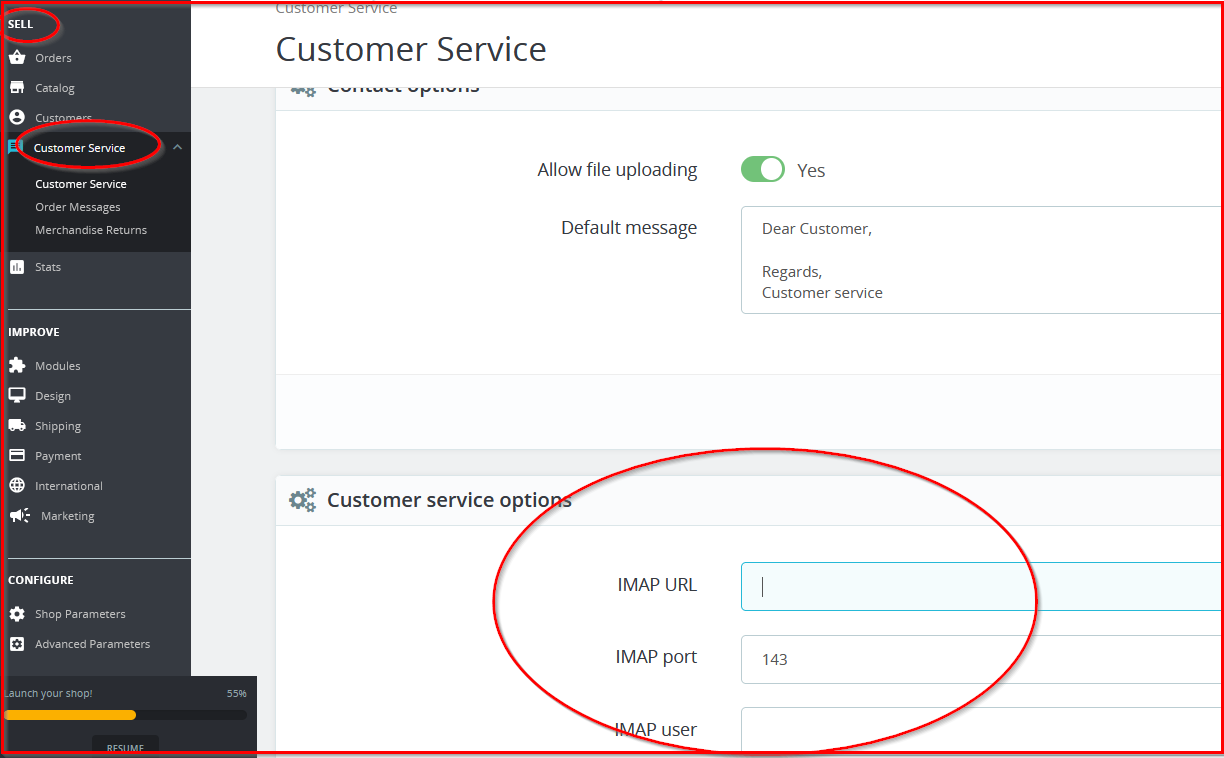

Bonjour, une problématique apparentée de configuration IMAP" dans la partie SAV de mon site https://www.miel86.fr créé sous Prestashop (version actuelle 1.7.8.8) a déjà "planté" mon site à répétition. La curiosité, c'est qu'en conservant seulement les ports 993 (entrant) et 465 (sortant) sans renseigner l'URL IMAP ni l'utilisateur et le mot de passe IMAP, je reçois apparemment sans problème mes messages client... mais avec le message permanent (et logique) "erreur de configuration IMAP".
Mon serveur IMAP étant ssl0.ovh.net, où puis-je trouver mon URL IMAP, mon utilisateur IMAP et le mot de passe associé ?

Merci pour votre réponse, Fritz2cat. En réalité, je ne me sers pas de la partie "mails" depuis mon site (https://www.miel86.fr - version Prestashop 1.7.8.8), ni en envois ni en réception (j'utilise plutôt une messagerie privée / pro). Ma principale gêne est de voir apparaître en permanence "Erreur configuration IMAP" chaque fois que je me rends dans la partie "SAV" de mon site pour éliminer les messages reçus sans intérêt... erreur qui a peut-être des conséquences techniques pour mon site (actuellement "planté", par ailleurs) ?

En fait, la rubrique SAV pré-existe dans les paramètres du CMS Prestashop quand on l'utilise pour créer un site (comme c'est le cas du mien : https://www.miel86.fr... actuellement "planté", par ailleurs). Je n'ai donc acheté aucun module particulier : voir panneau latéral gauche Menu / Vendre / SAV

Ce que vous décrivez existe en effet, je vous propose de laisser les champs vides si vous n'automatisez pas votre SAV.
Merci. Je continue donc à laisser les champs vides (exactement comme dans votre capture écran) et continuerai à supprimer les messages quotidiens plus ou moins bien intentionnés parvenant de la planète

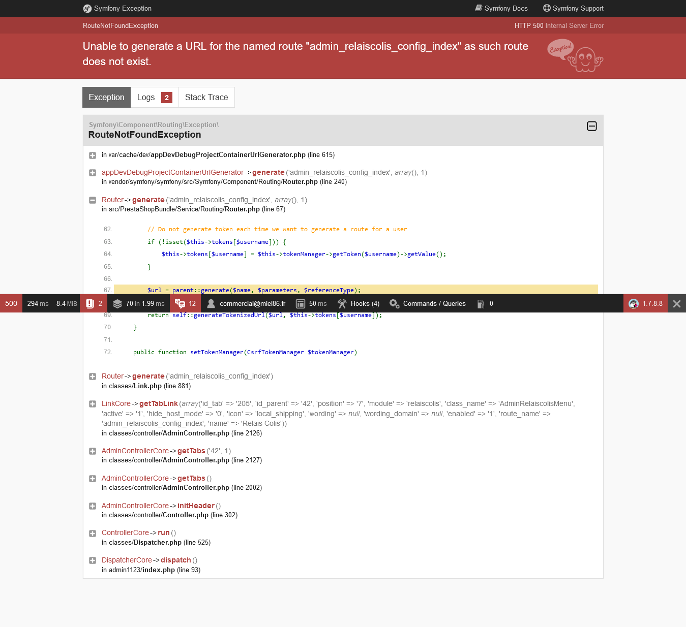

Sûrement... mais il faut déjà que je puisse accéder de nouveau à mon Back-Office (site "planté" depuis 3 jours grâce à une remise à jour de module(s) Prestashop !!!).
Il vous dit que /admin n'existe pas, ou quoi ?
Je suis comme un aveugle au pays des aveugles...
J'étais surpris de trouver /symfony/ dans ces messages d'erreur mais ça a un sens:
https://build.1project.org/news/2022/introducing-horizontal-migration/project.org/news/2022/introducing-horizontal-migration/
Ce qui me titille c'est qu'il semble y avoir une extension pour les Relais Colis qui plante.
Je n'ai rien d'autre d'utile à ajouter.
