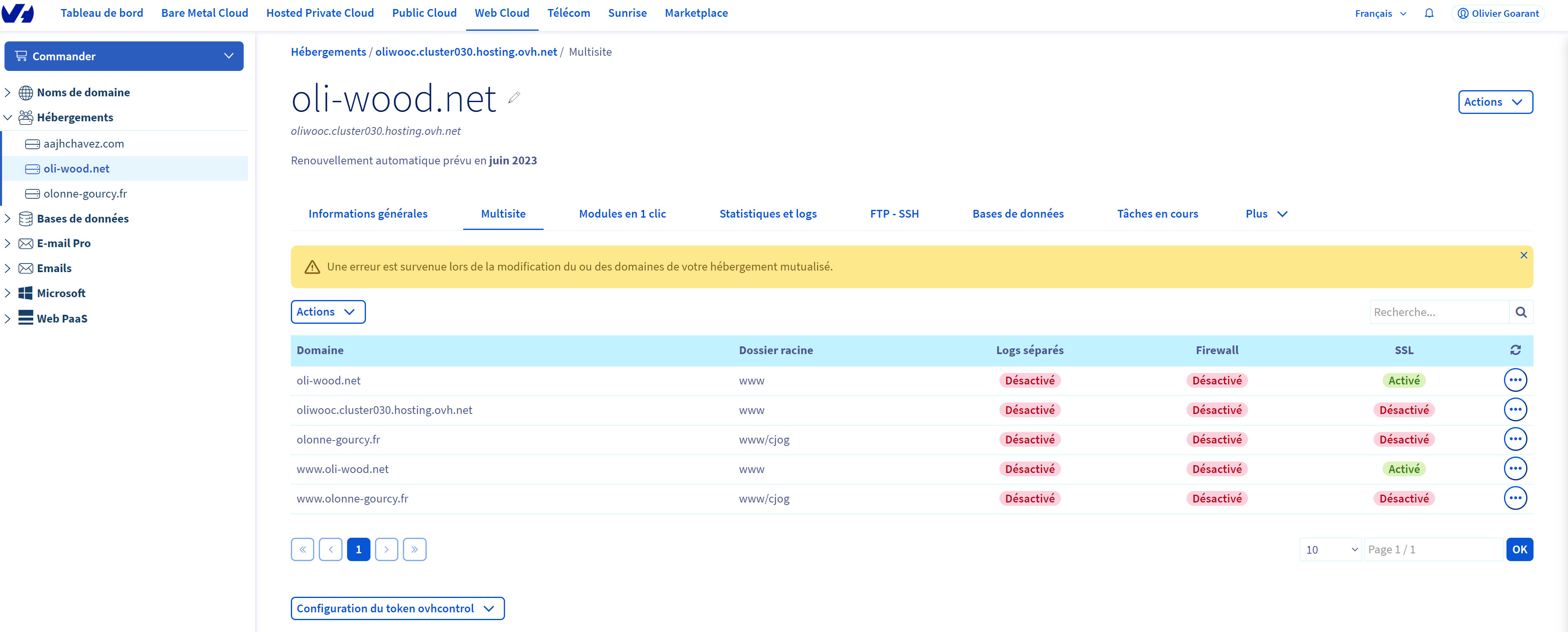

J'ai un petit hébergement OVH relié au nom de domaine : **oli-wood.net**
Je réalise un site Joomla sur le répertoire **oli-wood.net/cjog ** qui aura le nom : **olonne-gourcy.fr**
J'ai fait le necéssaire sur l'onglet multisite pour pointer olonne-gourcy.fr sur le répertoire oli-wood.net mais ça ne fonctionne pas...
Merci d'avance pour votre aide ;-)
12 Antworten ( Latest reply on 2022-07-13 18:17:40 Von
a544a0a5af0768761d91
comment l'arborescence est faite sur le FTP ?
Vous avez renseigné quoi dans "multisite" ?
Note : le mieux serait des captures d'écrans.

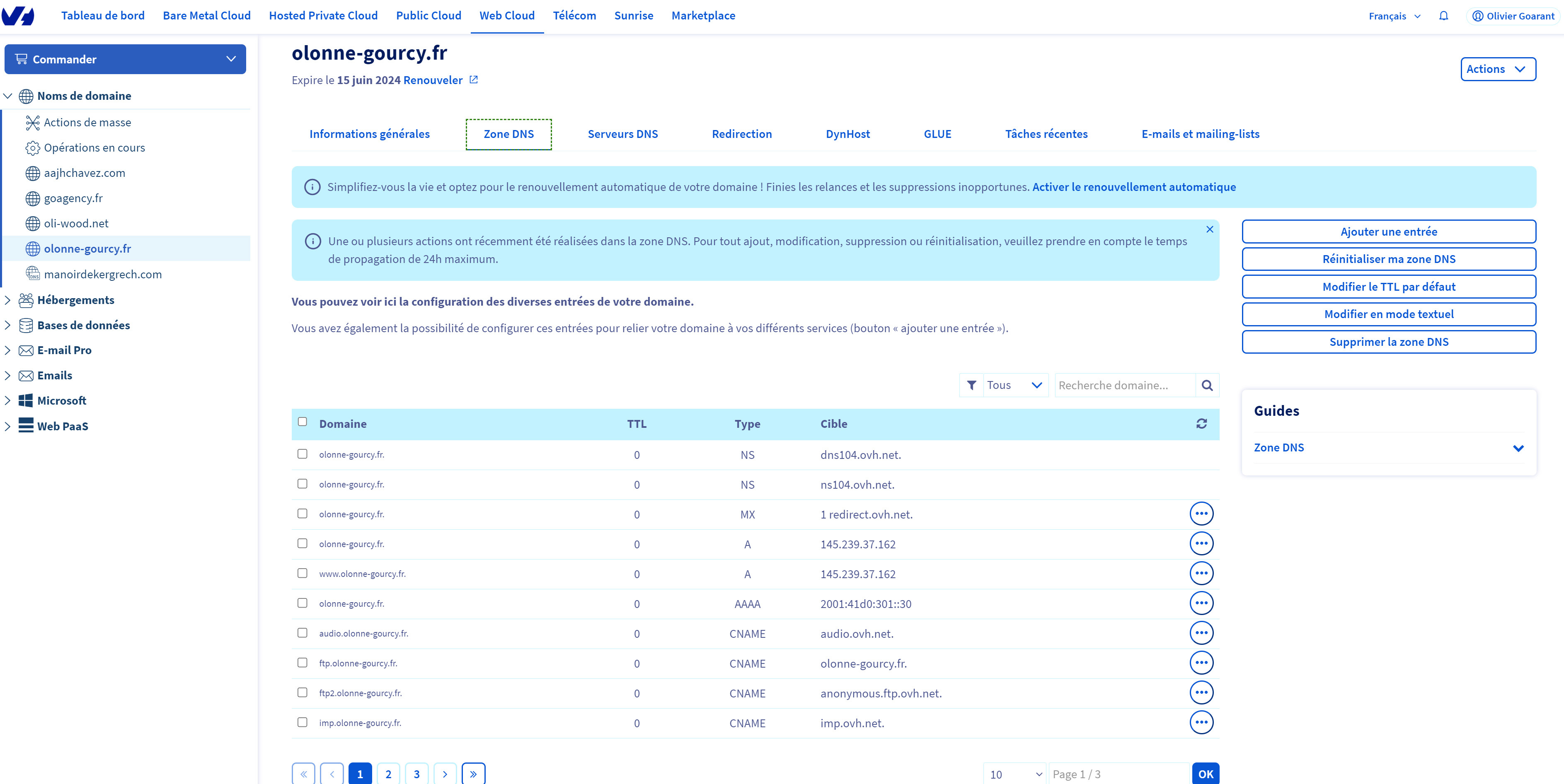

1gourcy.frgourcy.fr
Ce domaine est en panne, il n'y a pas de serveurs DNS renseignés auprès du registre AFNIC qui gère les .FR
1) pouvez-vous dire si ce domaine vient de sortir de rédemption, ou que lui est-il arrivé récemment ?
2) pour vous dépanner je vous suggère de suivre cette recette:
https://community.ovhcloud.com/community/fr/message-d-erreur-dns-probe-finished-nxdomain?id=community_question&sys_id=fd72bd08581e42d02d4c51cec5fc9669
sauf que dans votre cas vous allez vous retrouver avec ces 3 serveurs:
dns104.ovh.net, ns104.ovh.net et celui que vous allez ajouter sdns1.ovh.net (et il faudra le retirer un jour après)

Vous avez hébergé ce deuxième site dans un sous-répertoire du premier.
En général c'est à déconseiller absolument, sauf si vous avez une bonne raison de le faire intentionnellement.
OVH à tout verouillé puis tout supprimé
Qu'est devenu goagency.fr qui est présent dans votre certificat ?
Il n'apparaît pas dans votre copie d'écran multisite.

J'ai enfin réussit ! Merci ça a fonctionné.
> nserver: ns104.ovh.net
> nserver: dns104.ovh.net
> nserver: sdns1.ovh.net
Il vous reste à retirer sdns1 maintenant, comme expliqué plus haut.
Pour le moment vous pourriez avoir 33% de vos visiteurs qui éprouvent des difficultés intermittentes.
Il est "En suppression".
