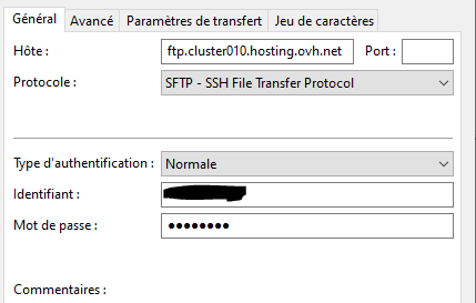

Quelle adresse de serveur mets-tu ?
Il vaut mieux utiliser le protocole SFTP
As-tu regardé ce tutoriel, pour la connexion à ton FTP depuis Filezilla ? ça peut peut-être t'aider...
https://docs.ovh.com/fr/hosting/mutualise-guide-utilisation-filezilla/
La connexion à un FTP nécessite des identifiants, et vu l'erreur, c'est à ce niveau que ça coince à mon avis ~
Je mets une adresse comme ça : ftp.cluster027.hosting.ovh.net

J'ai fais ça, mais, je ne sais pas si je suis connectée :
C'est bon, tu y es. :-)

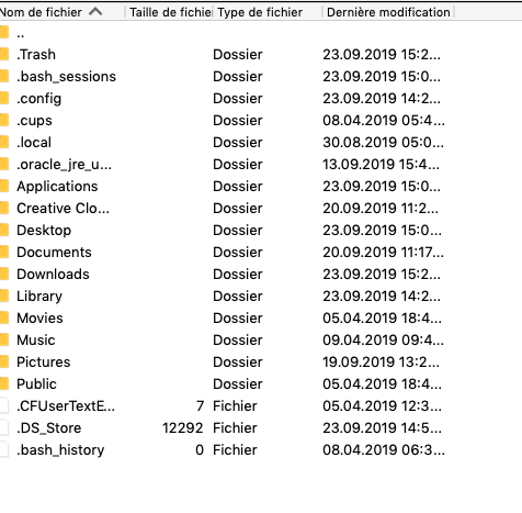

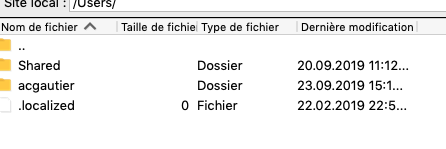

voici :
Ce que tu montres c'est le coté GAUCHE de FILEZILLA, donc ton PC.
**C'est le coté droit qui m'intéresse (chez OVH) : SITE DISTANT**

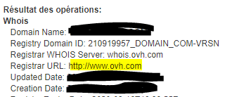

Dans ce cas, va à l'adresse : https://www.ovh.com/cgi-bin/whois.pl
Entre ton nom de domaine et vient nous donner les informations suivantes :
* Registrar WHOIS Server: _**xxx**_
* Registrar URL: _**xxx**_
* Updated Date: _**xxx**_
* Creation Date: _**xxx**_
