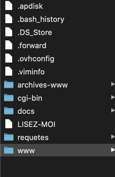

IL FAUT un `.ovhconfig` en tête de ton hébergement, au dessus de `www`:
```text
app.engine=php
app.engine.version=7.3
http.firewall=none
environment=production
container.image=stable
dans la racine où il faut un vieux php:
```text
app.engine=php
app.engine.version=5.4
http.firewall=none
> SetEnv PHP_VER 5
n'est plus à utiliser dans .htaccess, .ovhconfig remplace
Super j'ai suivi tes conseils et tout fonctionne !
Merci beaucoup !!!
