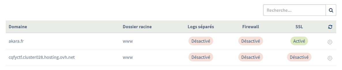

Changer l'URL dans les réglages Wordpress était visiblement suffisant pour le pointage de l'adresse. Par contre, même si j'ai activé le certificat SSL il ne s'active pas lorsque je vais sur le site.
Ci-joint :

cela prend du temps, pour être installé sur le serveur, 30/45 mn
il manque le sous-domaine www, après recommence pour www.akara.fr

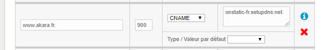

Dans la gestion des DNS j'ai ça :
Que dois-je modifier ?
dans la valeur, tu remplaces _onstatic...._ par **akara.fr**
et modifier entrée A pour akara.fr, pour 51.91.236.193
