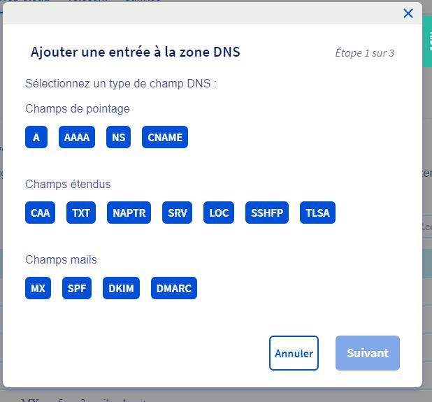

Je vais commencer par rajouter une entrée webmail dans les DNS. Quel champs faut-il choisir ? Sinon plus généralement, as-tu un lien vers un tuto ?

Oubliez pour le moment votre idée de faire une entrée webmail avec votre nom de domaine. Ce n'est pas le plus important.

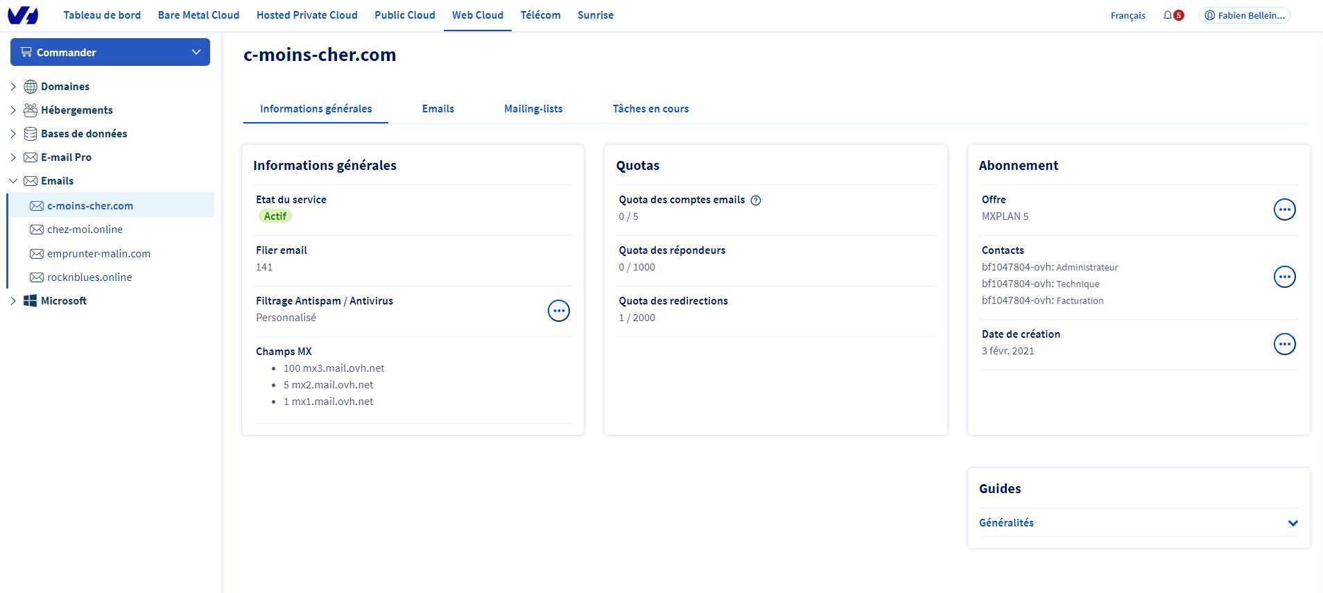

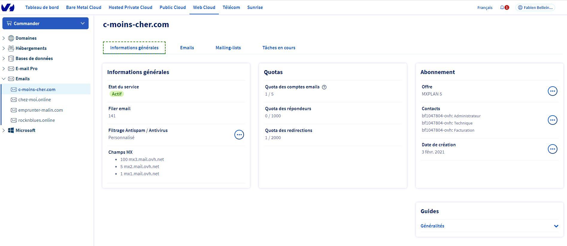

Dans votre espace client, section e-mails, vous avez bien les boîtes mail qui sont configurées ?
Pouvez-vous faire une copie d'écran de cette section de l'espace client ?

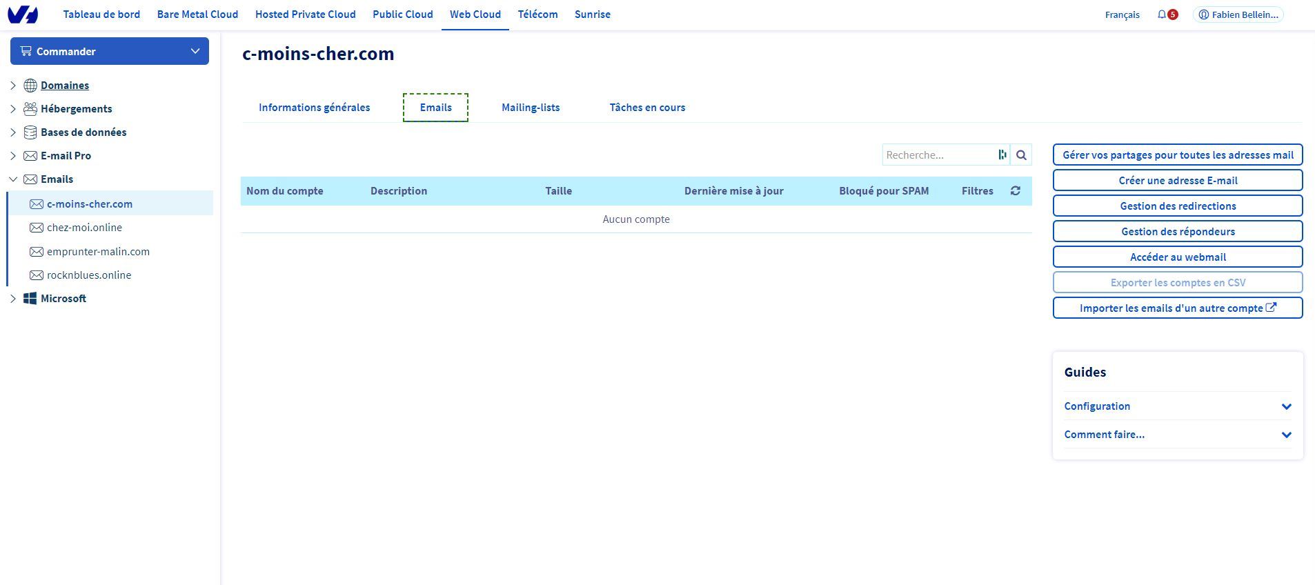

Merci pour votre aide, voici :
Et aussi :

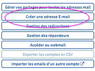

Vous avez zéro boîte mail, utilisez le bouton à votre droite pour les créer.
Vous avez un quota de 5 boîtes avec votre abonnement.
Désolé je ne vois pas quel bouton...

Haaa... :).
