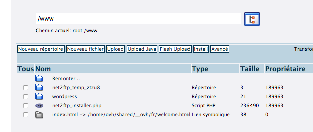

Bonne nouvelle j'arrive à accéder au serveur avec le FTP explorer de OVH. J'ai chargé wordpress. Evidement j'ai utiliser le "upload de gauche". Donc je l'ai décompressé manuellement et supprimé le point Zip.
J'ai maintenant la situation suivante
Mais toujours site inaccessible quand j'essaye de me connecté à l'interface WP.
Il me manque une étape d'installation??
Merci!
Reb.
Est-ce que tu es en hébergement mutualisé?
Si oui, je ne sais pas ce que sont ce répertoire net2ftp_temp_ztu8 et ce fichier net2ftp_installer.php, c'est bizarre d'avoir ça en mutualisé. Mais peut-être que quelqu'un d'autre peut donner des infos.
Sinon, il aurait fallu installer ton Wordpress directement sous www, je suppose que ton nom de domaine pointe sur www. Mais ce n'est pas plus mal comme cela, tu sauras que ce répertoire concerne ton site sous Wordpress.
Il faut simplement modifier le répertoire sur lequel pointe ton domaine, je suppose qu'il pointe sur www, il faut le faire pointer surs www/wordpress: tu fais cela depuis l'onglet "multi-site". Une fois cela fait, lorsque ton visiteras ton domaine avec ton navigateur, cela lancera l'installation de ton Wordpress.
