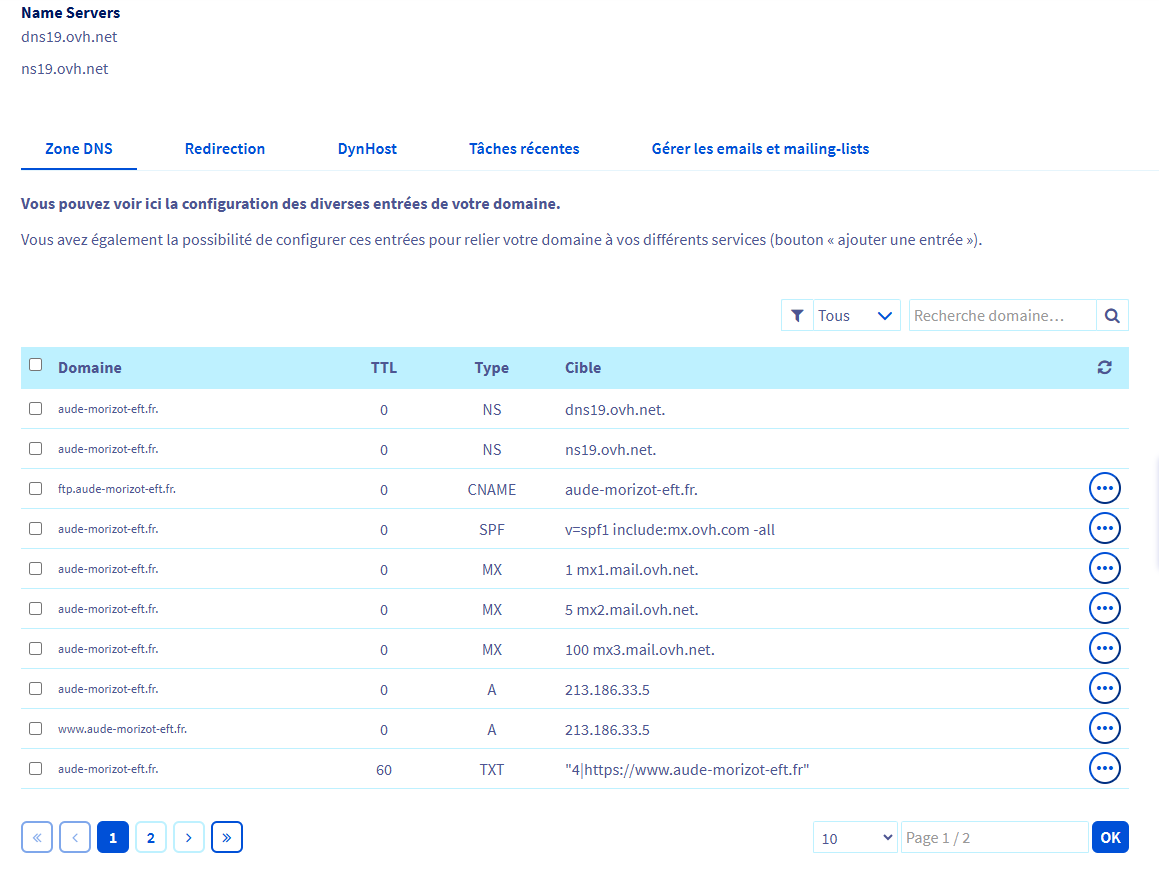

Pouvez-vous nous faire une copie d'écran de la page entière avec un filtre des " A " : Voir --> Manager OVH > Web Cloud > Domaine > VotreDomaine > Zone DNS

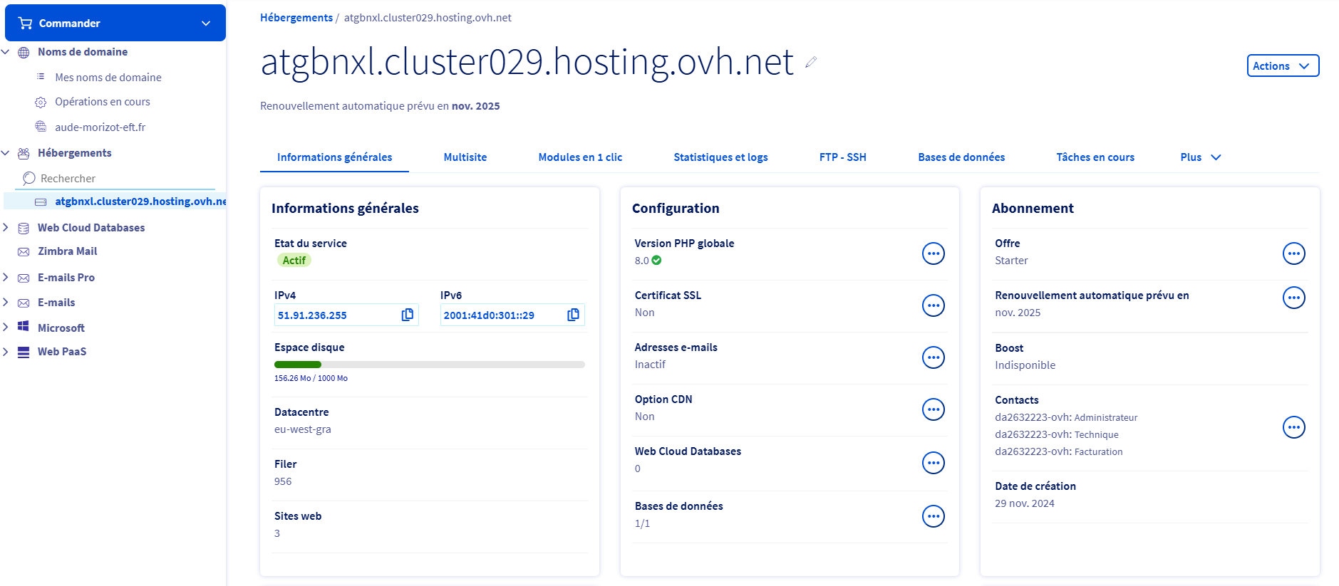

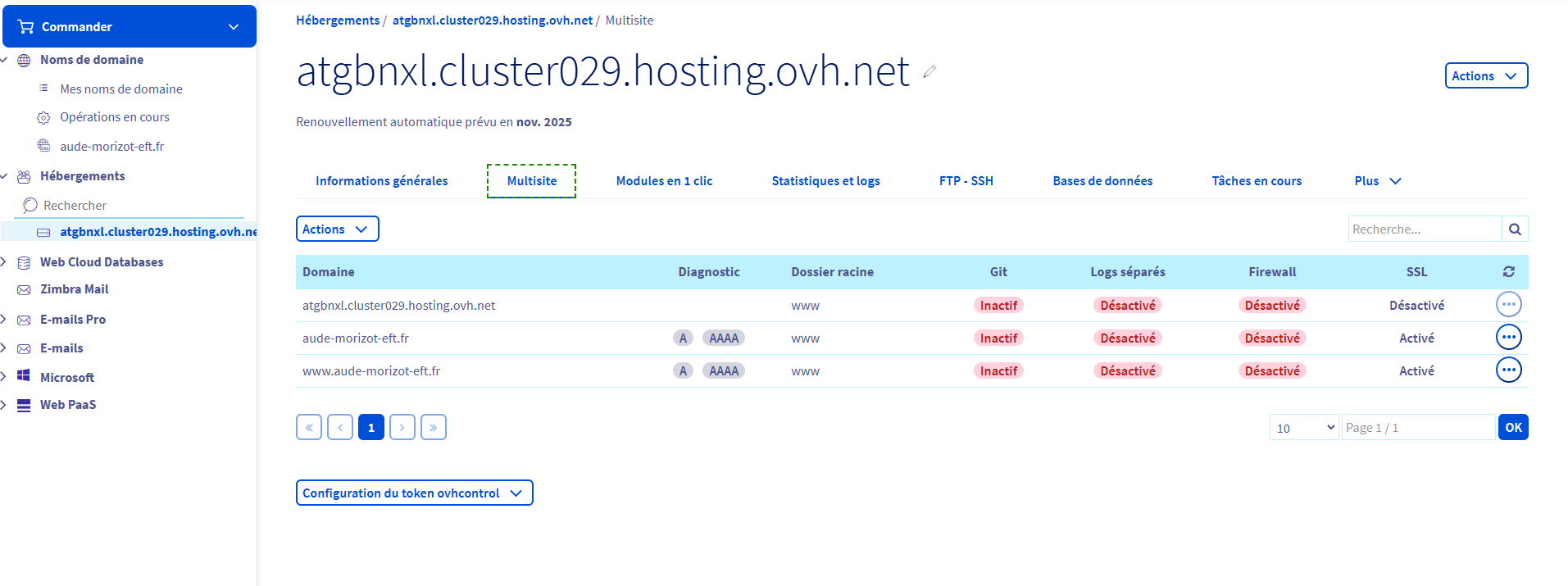

Pouvez-vous nous faire une copie d'écran (page entière, menu à gauche compris) de : Voir --> Manager OVH > Web Cloud > Hébergement > VotreDomaine > Informations générales Voir --> Manager OVH > Web Cloud > Hébergement > VotreDomaine > Multisite
Les pages entières avec la partie des menus à gauche

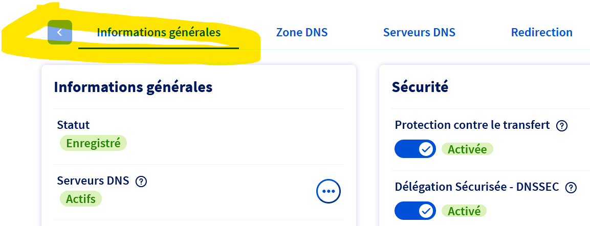

Pouvez-vous nous faire une copie d'écran de la page entière : Voir --> Manager OVH > Web Cloud > Domaine > VotreDomaine > Informations générales

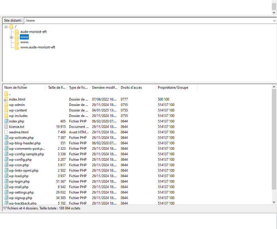

J'ai suivi, il me semble ce guide, minutieusement.
Maintenant le site est en construction mais tjrs sur l'adresse du debut: http://atgbnxl.cluster029.hosting.ovh.net/
Capture de Filezilla:
Une idée de ce que j'ai mal fait ou pas fait?

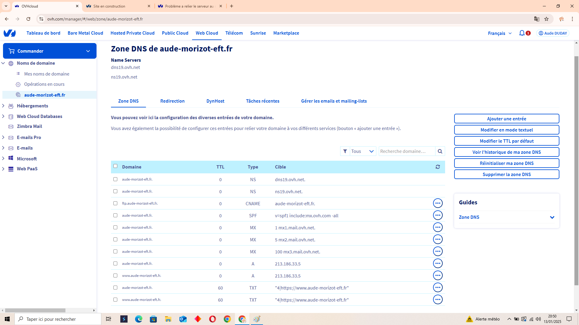

Bonjour@Gaston
Vous n'avez pas acheté ce nom de domaine aude-morizot-eft.fr puisqu'il est toujours disponible à la vente.
Bonsoir,
Comment est ce possible puisqu'il est ds mes noms de domaine???

De plus, vous n'êtes pas le propriétaire de ce domaine, car il vous manque l'onglet Informations générales.
merci ,je vais regarder cela. :-\
