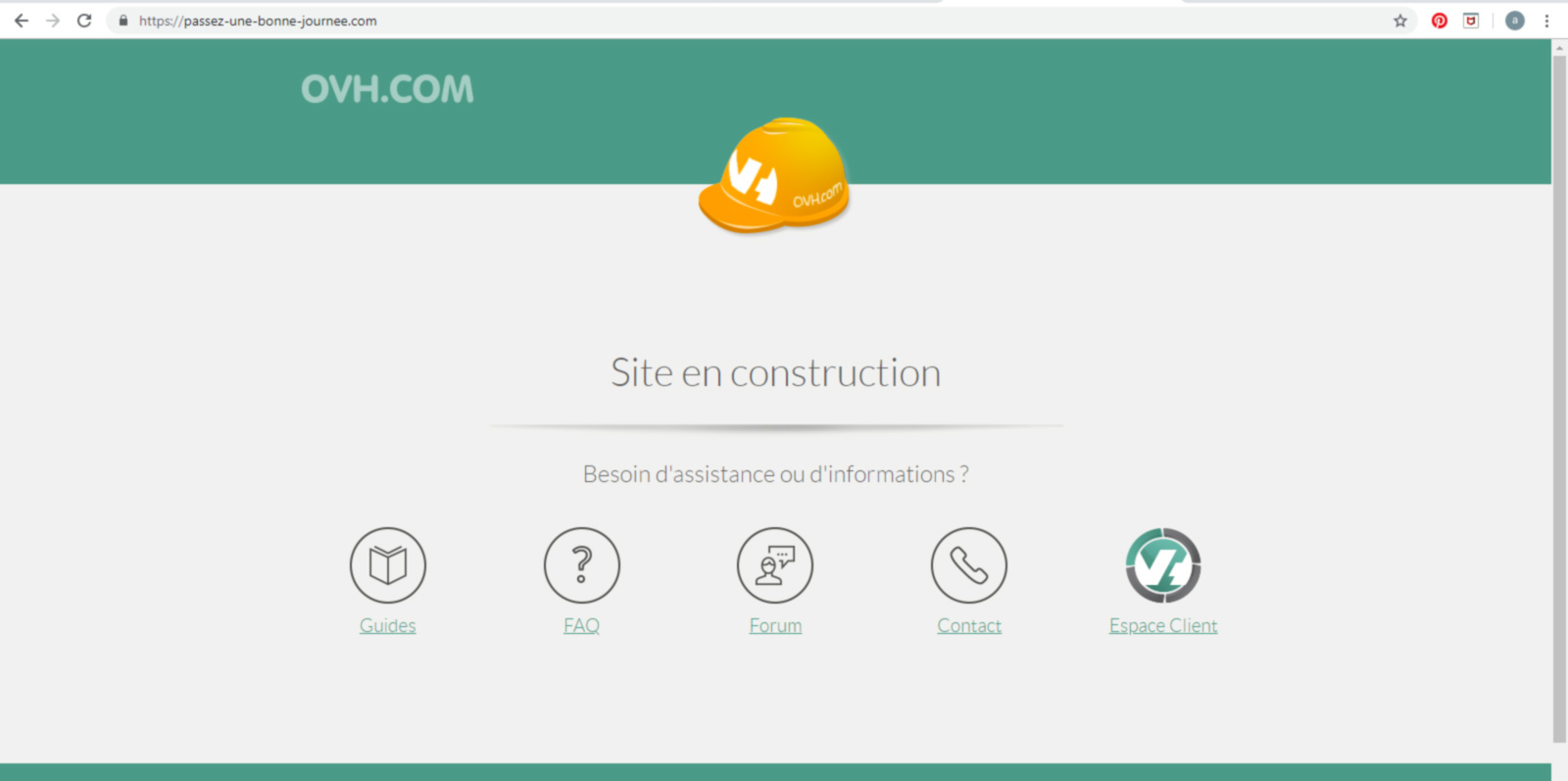

bonjour,
j'ai un gros problème, hier j'ai fait une redirection de l'url de mon site internet qui est (https://passez-une-bonne-journee.com/188/) et je voulais que ce soit https://passez-une-bonne-journee.com/ car quand je tapais cette url je tombais sur un site en construction et depuis quand je veux accéder a mon module (module en 1 clic) j'ai un message d'erreur qui liée a la confidentialité, et je ne peux plus rien faire.
Est ce que ce problème pourrait être lié au fait que ma redirection a été très récemment crée?
si vous avez des conseils je suis preneur.
merci pour vos réponse
ps: je suis totalement novice, et je n'ai pas accès au code car j’utilise le module en 1 clic .
Albert

ton site n'est pas installé..
**IL NE FAUT PAS utiliser les redirections du manager**, c'est une con** Ovh
**IL FAUT** éditer la zone DNS https://docs.ovh.com/fr/domains/editer-ma-zone-dns/
* réinitialise la **ZONE** DNS, ça devrait être le plus simple (avec les entrées minimales), après on verra ce qu'il reste à faire
```text
passez-une-bonne-journee.com TXT "4|https://passez-une-bonne-journee.com" (60)(redirection permanente)
www.passez-une-bonne-journee.com TXT "4|https://passez-une-bonne-journee.com" (60)(redirection permanente)
si ces deux lignes existent encore dans la zone, à supprimer
après tu pourras aller commander/installer/régénérer le certificat SSL (délai d'attente UNE heure chez Ovh) https://docs.ovh.com/fr/hosting/les-certificats-ssl-sur-les-hebergements-web/ ```

vous avez raisons, j'ai suivi vos instructions.
je dois faire quelque chose d'autre ?
je me permets de revenir vers vous pour vous dire merci j'ai pu récupérer mon site,

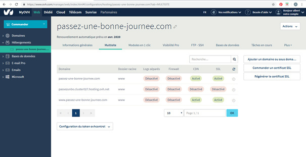

on peut voir une copie d'écran de manager Ovh/hébergement/multisite?
pas de problème
puis je faire l'hypothèse que tu as installé prestashop dans `www/188`?
je pense que oui car dans modules en 1 clic le chemin est www/188
encore le 1clic... :(
ce site a déjà été publique ?
tu veux une redirection sur /188 ou tu veux que l'url soit https://1journee.com/?journee.com/?
oui..
avec le l'url ou il y a /188/ il est accessible
oui je voudrais que mon url n'ai plus le /188 (parce que avec celle ci mon site est en construction )
je cherche à savoir ce que tu cherches, avec ou sans /188
le reste c'est un détail à régler selon
sans le /188
donc moi je déplacerais prestashop sur le niveau supérieur
après il faut corriger une ou deux tables pour corriger le changement d'url
une fois fait, dans le niveau supérieur `www`, supprimer le *"index.html"*
c'est a dire "déplacer prestashop sur le niveau supérieur"?
déplacer les fichiers, par ftp
cela demande un certain niveau
d'accord, merci d'avoir pris le temps de me répondre
