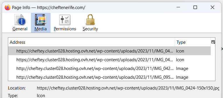

Le nom du domaine est cheftenerife.com .
Tout est activé le ssl et dans le multi site également mon domaine et le sous domaine en www sont activés. Je ne comprends pas pourquoi j’ai que la moitié des infos sur ma page.
Vous allez chercher vos images à une adresse qu'il ne faudrait jamais utiliser:
cheftey.cluster028... n'a pas de certificat SSL valide et n'en aura jamais.
Bonjour @FRANCKG38
Un grand classique, vous avez créé votre site avec la la solution "en un clic" qui n'amène que des problèmes.
**_Solution 1 :_**
Forcer une 2ème fois l'adresse du domaine de votre site.
**S1 - WordPress - Modification via l'outil d'administration du site**
https://www.wordetweb.com/word-et-web/WORDPRESS-guide-installation-de-WordPress-premier-domaine-chez-OVH-FR.htm#_S1_-_Modification
**_Solution 2 :_** (Si la première solution n'est pas suffisante)
Encore des installations de me**e en un clic.
Pour régler facilement votre problème, vous allez pouvoir désinstaller ce module **en un clic** et **installer WordPress manuellement et proprement**.
_Il faut absolument éviter les Solutions en "Un clic" de OVH qui souvent sont anciennes._
**Et installer WordPress manuellement.**
Si le fichier **/www/wp-config.php** existe, les informations d'accès à la base de données pour WordPress se trouvent dans ce fichier :
Si le fichier **/www/wp-config.php** n'existe pas ou plus, suivre la procédure
**J - WordPress - Création de la Base de Données** décrite dans mon guide.
_**Puis installer manuellement en suivant mon guide.**_
