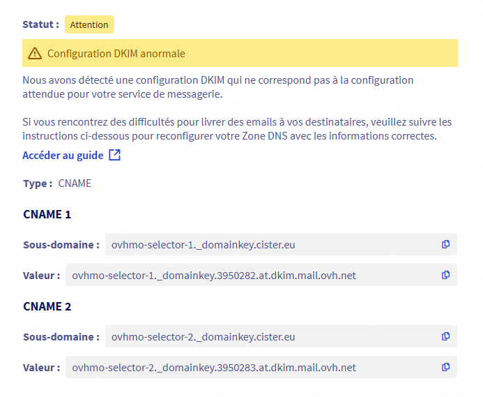

Les voici :
ovhmo-selector-1._domainkey 10800 IN CNAME ovhmo-selector-1._domainkey.3950282.at.dkim.mail.ovh.net.
ovhmo-selector-2._domainkey 10800 IN CNAME ovhmo-selector-2._domainkey.3950283.at.dkim.mail.ovh.net.
Domaine : cister.eu
Il n'y a pas de clé DKIM à l'adresse ovhmo-selector-1._domainkey.3950282.at.dkim.mail.ovh.net.
(sur le serveur OVH)
Il n'y a pas de CNAME à l'adresse ovhmo-selector-1._domainkey.cister.eu
(sur le serveur Gandi)
Etes-vous certain des instructions que vous avez reçues ?
Oui, voici les infos fournies par OVH.
