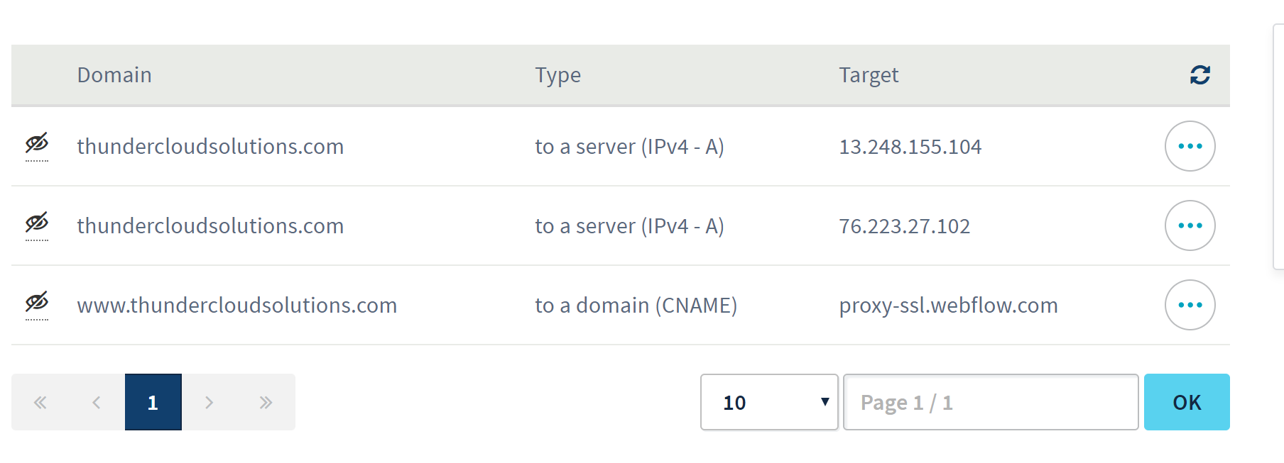

J'ai un problème avec mon site (www. .com) qui est réalisé sur webflow mais qui ne charge pas a cause de "err_too_many_redirects".
Je pense que la configuration DNS est bon, avec deux A pointer vers leurs IP et un CNAME vers proxy-ssl.webflow.com
Est-ce que vous pouvez m'aider a résoudre mon problème?

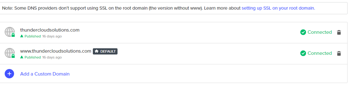

Oui en fait, c'est pas moi qui a réalisé le site c'est mon frère qui l'a fait réalisé par un designer. Je gère son site chez OVH et la personne qui l'a créé et qui connait webflow n'a pas rencontrés ces problèmes avec d'autres clients. Donc je cherche comment résoudre ça, dans la console webflow on voit que le site est connecté...
Bref, merci pour les réponses je vais creuser un peu la dedans pour voir comment ça marche chez eux..

Je pense que tout est en ordre...
Voici ce qu'on m'a demandé de faire ou cas ou je me suis planté
A savoir que maintenant il indique "connected"
```text ça semble ok:
```text
dig +nocmd +noall +answer thundercloudsolutions.com A @dns100.ovh.net
thundercloudsolutions.com. 86400 IN A 76.223.27.102
thundercloudsolutions.com. 86400 IN A 13.248.155.104
dig +short -x 76.223.27.102 -> a20b9ee60132ef283.awsglobalaccelerator.com
dig +nocmd +noall +answer www.thundercloudsolutions.com A @dns100.ovh.net
www.thundercloudsolutions.com. 86400 IN CNAME proxy-ssl.webflow.com.
il faut peut-être patienter, le temps que le sitebuilder configure le truc? ```
Le site est live maintenant... c’était une redirection "301" sur webflow qui faisait une redirection de mondomaine.com ---> www.mondomaine.com
