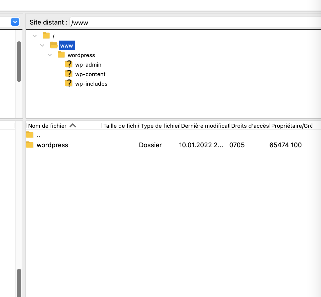

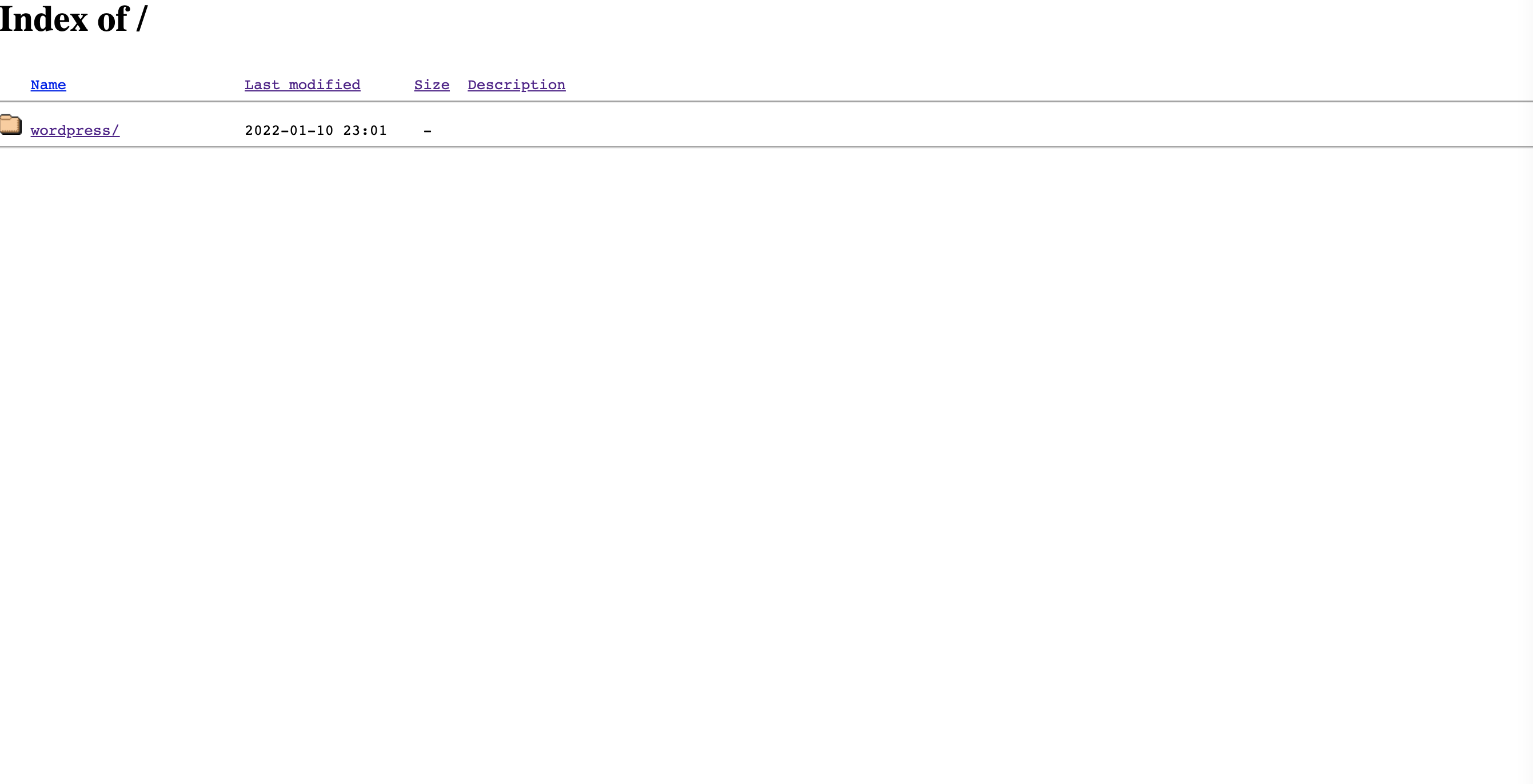

Bonjour, voici mon probleme en pensant bien faire je n'ai pas vraiment fais attention est j'ai supprimé ma base de donnée ... depuis la fameuse page "Index of" apparait et impossible de m'en sortir. Mon site est accessible mais la premiere page est donc ce index of apres avoir clique sur le dossier wordpress mon site apparait ... j'avoue etre perdu
Je vous remercie d'avance pour les conseils !

Apparemment la nuit a porté conseil et vous avez résolu votre problème ?
Bonjour oui effectivement ... une simple erreur, il ne fallait pas mettre le dossier wordpress directement dans la racine mais seulement les fichiers contenu dans ce dossier donc éviter le dossier parent. Faire une pause fais parfois du bien à la tête !

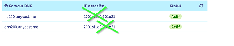

Cependant j'ai toujours ce probleme qui persiste "DNS_PROBE_FINISHED_NXDOMAIN"
Avez vous une idée ? Ou simplement attendre la fin du temps de propagation ?

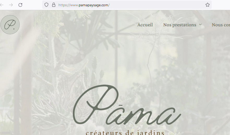

où ça ? vous pouvez indiquer l'adresse qui cause cette erreur ?
https://www.pamapaysage.com/ cette adresse ?
Je ne suis pas sur d'avoir compris votre demande
ça fonctionne, videz le cache de votre navigateur pour voir

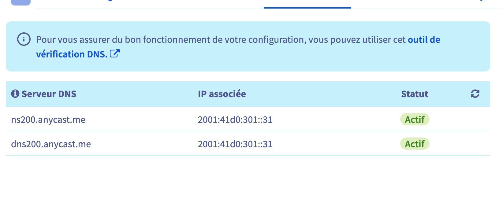

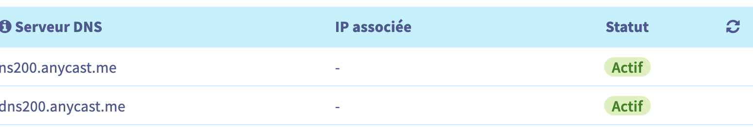

Le probleme ne serait pas les adresse IP ?
Je ne vois aucune raison d'échec.
ah oui c'est une vilaine erreur que vous avez faite là
il ne fallait rien indiquer, d'ailleurs pourquoi avez-vous touché à ça ?
J'ignore si ça va se résoudre de par soi-même.
Je vais essayer de supprimer L'ip. Je ne sais pas l'impatience fait faire de vilaines choses ....
Je ne comprend tout de même pas pourquoi vous avez accès au site et pas moi ?
Pourquoi cela ne pourrait pas se résoudre une fois l'ip supprimé ?

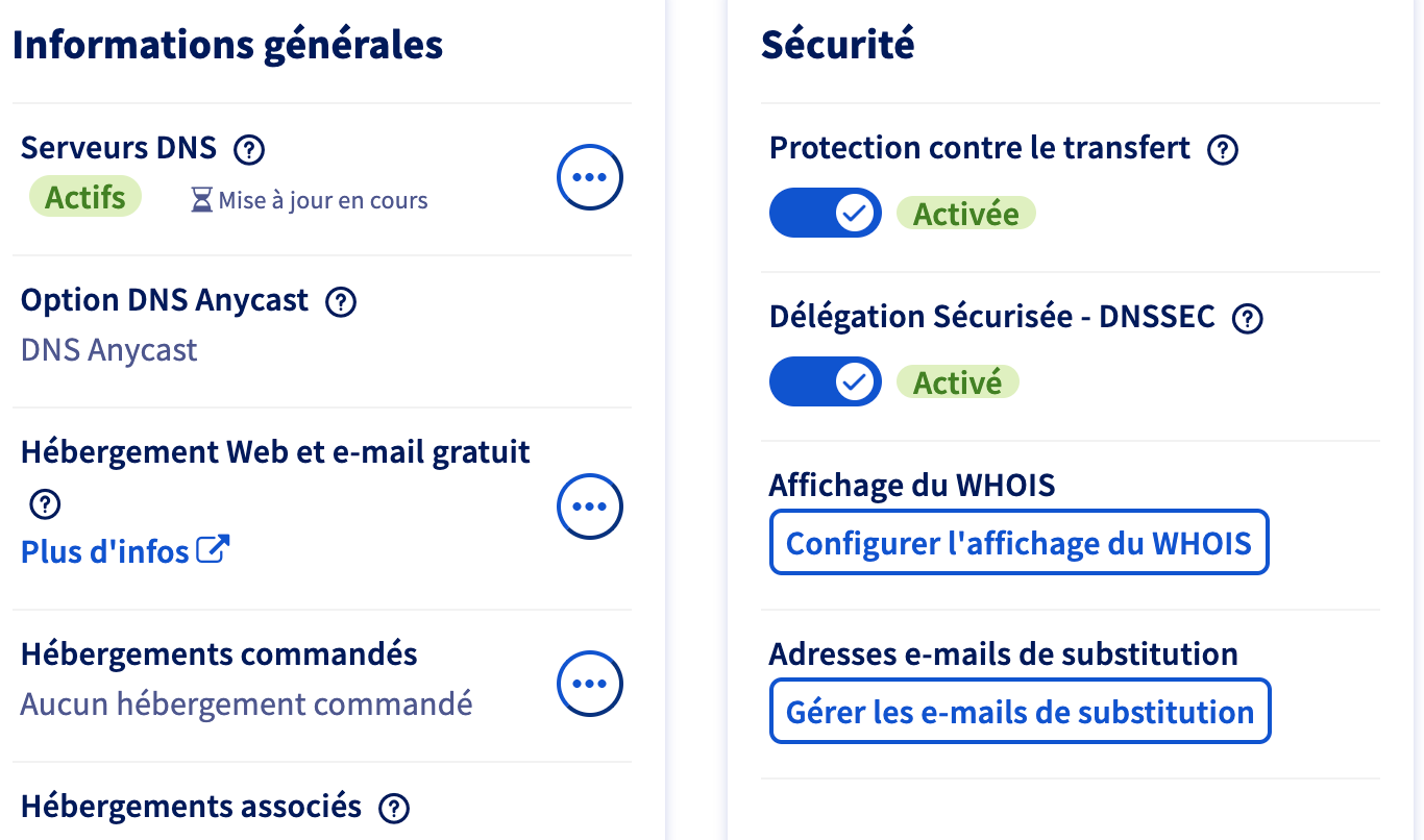

Pouvez-vous désactiver DNSSEC sur votre domaine ?
les erreurs se paient cash avec des délais supplémentaires, jusque 24h.
Malheuresuement ... deja merci de votre aide !
Meme avec les bon serveurs DNS cela ne remarche pas ?
Oui je peux désactiver DNSSEC dois-je le faire ?
Avez-vous des tâches en cours ?
A moins d'avoir un site à très grande visibilité; le risque sans DNSSEC est de 0,0001% de voir des interférences sur votre site ;)
Non aucune taches en cours, j'ai donc désactivé le DNSSEC effectif sous 24h
