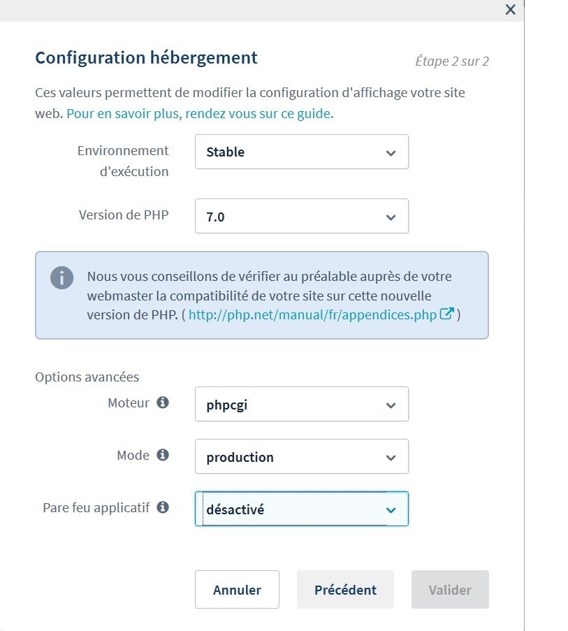

J'ai mis la boutique en maintenance (et donc inaccessible pour l'instant). C'est peut-être pour ça que ce n'est pas stable ?
Pour ce qui est des logs, c'est un peu du chinois, est-ce que tu peux m'indiquer où le voir stp ?
Sinon, d'après la configuration, il me semble que le container est en stable. Je te mets quand même une capture d'écran pour que tu voies si je regarde bien au bon endroit.

oui, le 503 vient de là
je préfère que tu chasses le(s) .ovhconfig, surtout sur les vieux clusters où je vois souvent 2 fichiers

Tu veux dire qu'il faudrait que j'enlève carrément le fichier .ovhconfig ?
je veux dire que le manager ne gère qu'un fichier, celui de la racine de l'hébergement
si tu en as un dans la racine du site (www?) il aura la priorité
s'il faut le supprimer... souvent oui, car il n'a pas été placé là par le client volontairement
mais je ne sais pas si tu as à gérer plusieurs applications dans des environnements différents sur ton hébergement
