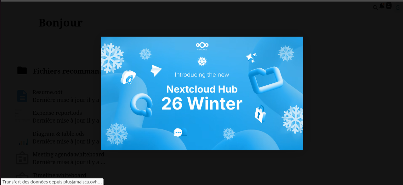

L'installation fini toujours pareil et est inutilisable car l'image affichée est bloquée.
Sur Ubuntu, je supprimerais apache et ré-installerais tout.
Avez-vous une idée de la façon de réinitialiser mon espace ?
Cordialement
  • nextcloud.jpg 773.07K
J'ai visité votre site dont l'adresse figure sur la photo, et je n'ai pas un écran noir comme vous.
Faites un refresh avec control-shift-R, utilisez votre navigateur en mode privé/incognito pour voir ?
En effet, sur un ordinateur où la session nextcloud n'est pas démarrée on obtient l'écran de login et une fois qu'on tape le nom d'utilisateur et le mot de passe, on obtient l'écran mis en pièce jointe obtenue sur mon téléphone.

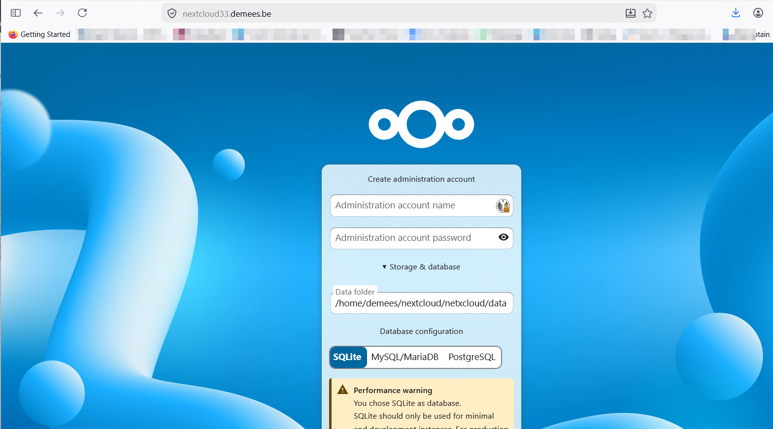

Je viens donc de créer un nouveau multisite dans un de mes hébergements Perso.
J'ai téléchargé Nextcloud-latest .zip (Latest release: 33.0.2 on April 2, 2026) 304.827 KB (pff c'est devenu volumineux avec le temps)
copié et dézippé
hop c'est parti pour la config initiale et je vous tiens au jus

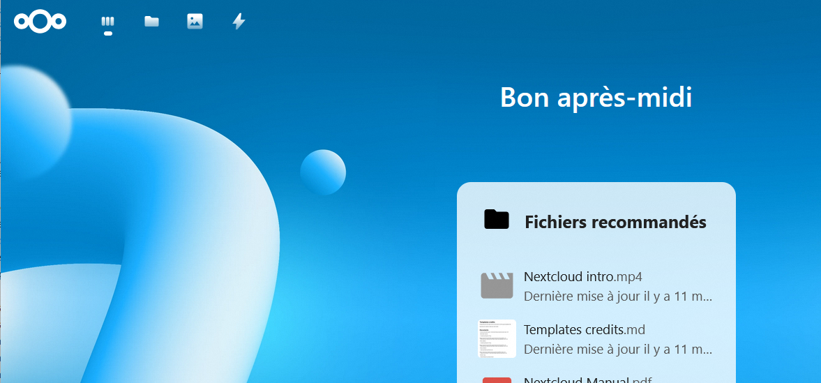

Allons jusqu'au bout. Je les installe toutes
et... pareil !!!
Je vais refaire l'install sans les appli pour voir

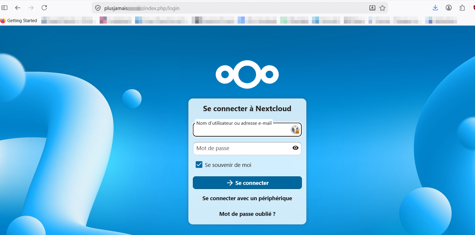

Bon... j'ai repris une autre session où je devais remettre mon login (celui de l'admin qui a créé l'instance) et ça a l'air de fonctionner.
ça a mal fini

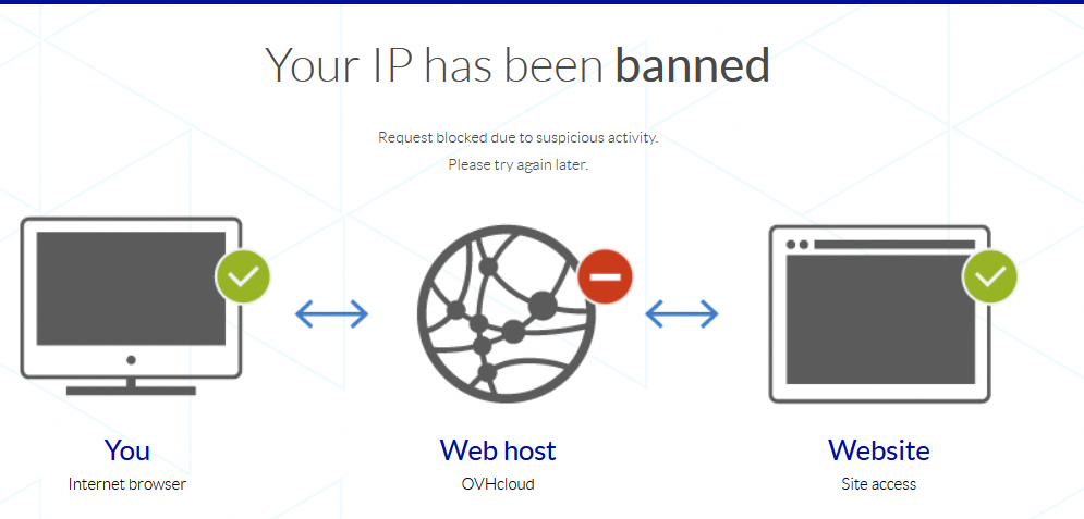

@Bruno B. je suis curieux de savoir ce que j'ai fait d'illégal pour être banni.

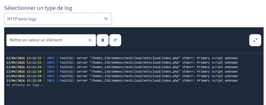

Au fait les logs d'erreur, ça fonctionne ?
Le ban n'est plus là. J'investigue toujours

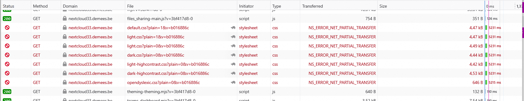

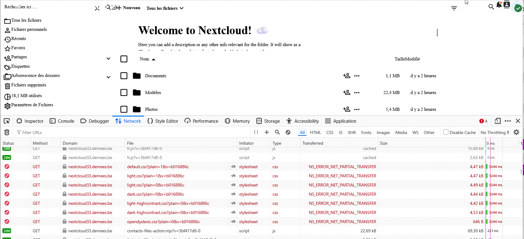

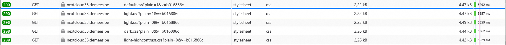

Voici pourquoi mes stylesheet sont absents:
idem dans /files/files:
J'ai peut-être fait l'erreur de faire la config initiale en http et non en https.

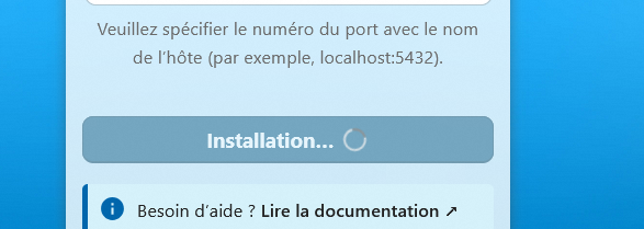

Je recommence l'installation.
Je dézippe à nouveau, et j'ai vidé la base de données

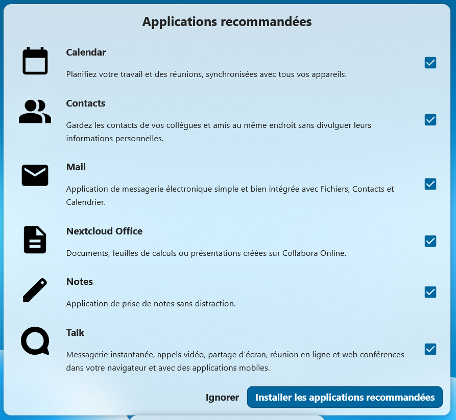

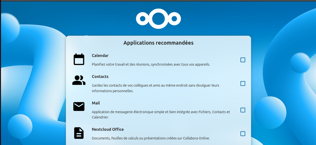

Cette fois-cie n'installe pas encore les appli suggérées. On verra que ça ne change rien.

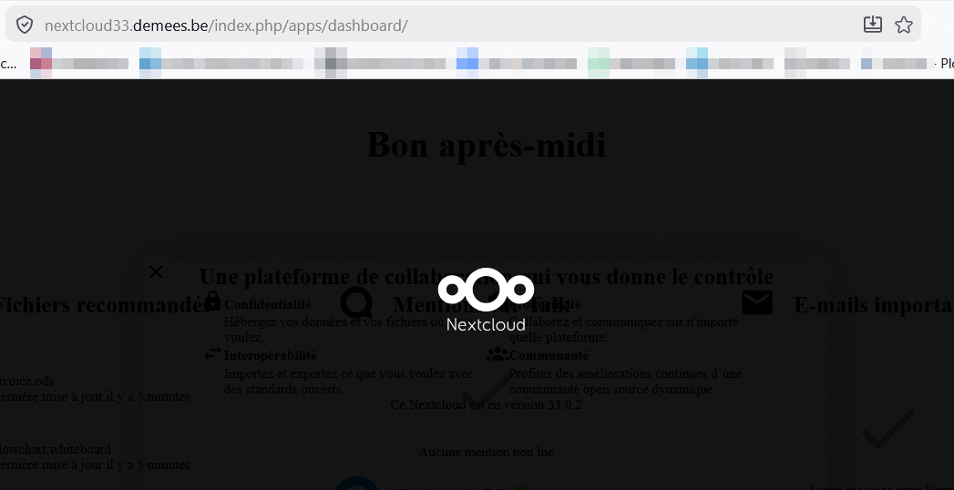

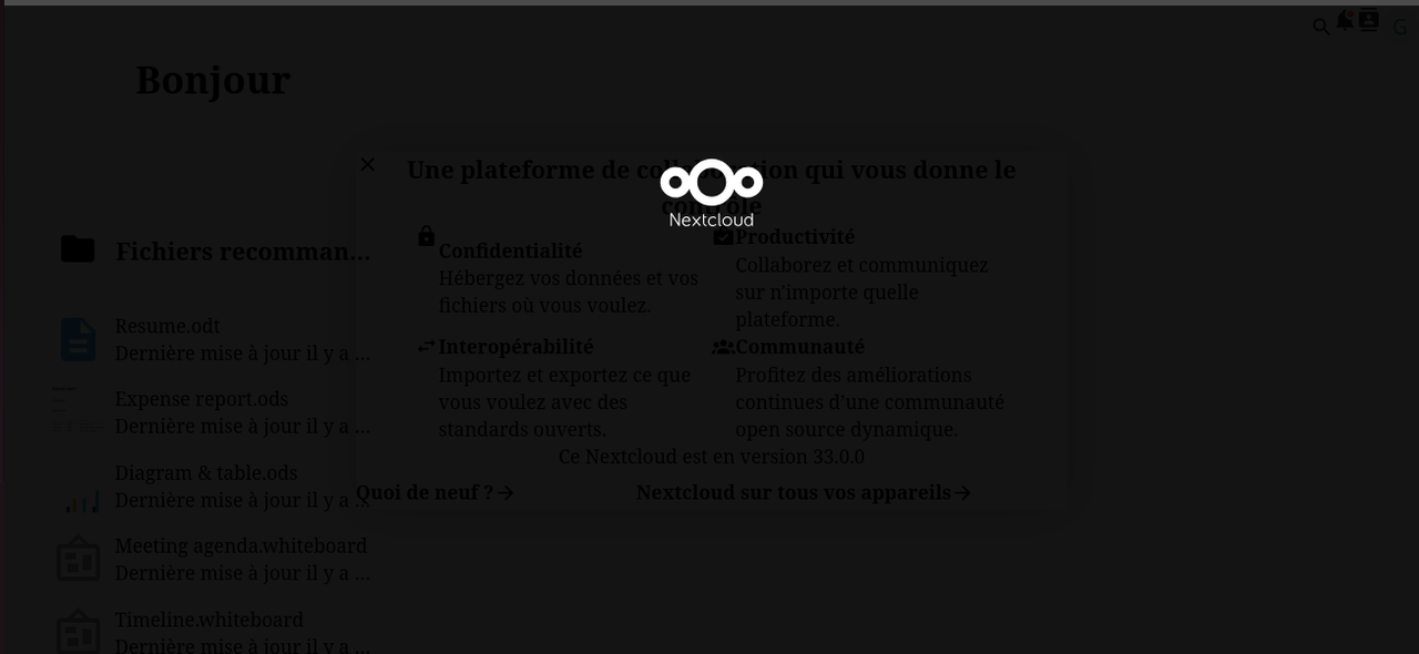

pop-up initial
et puis de nouveau l'écran noir de la mort

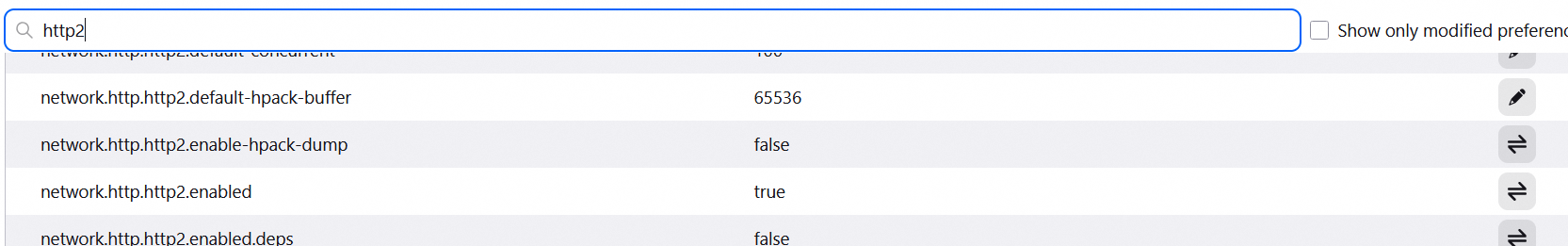

Il y a toujours ces "partial transfer". Tous ceux-ci se passent en HTTP/2 sous HTTPS.
Je désactive HTTP/2 au niveau de Firefox (about:settings)

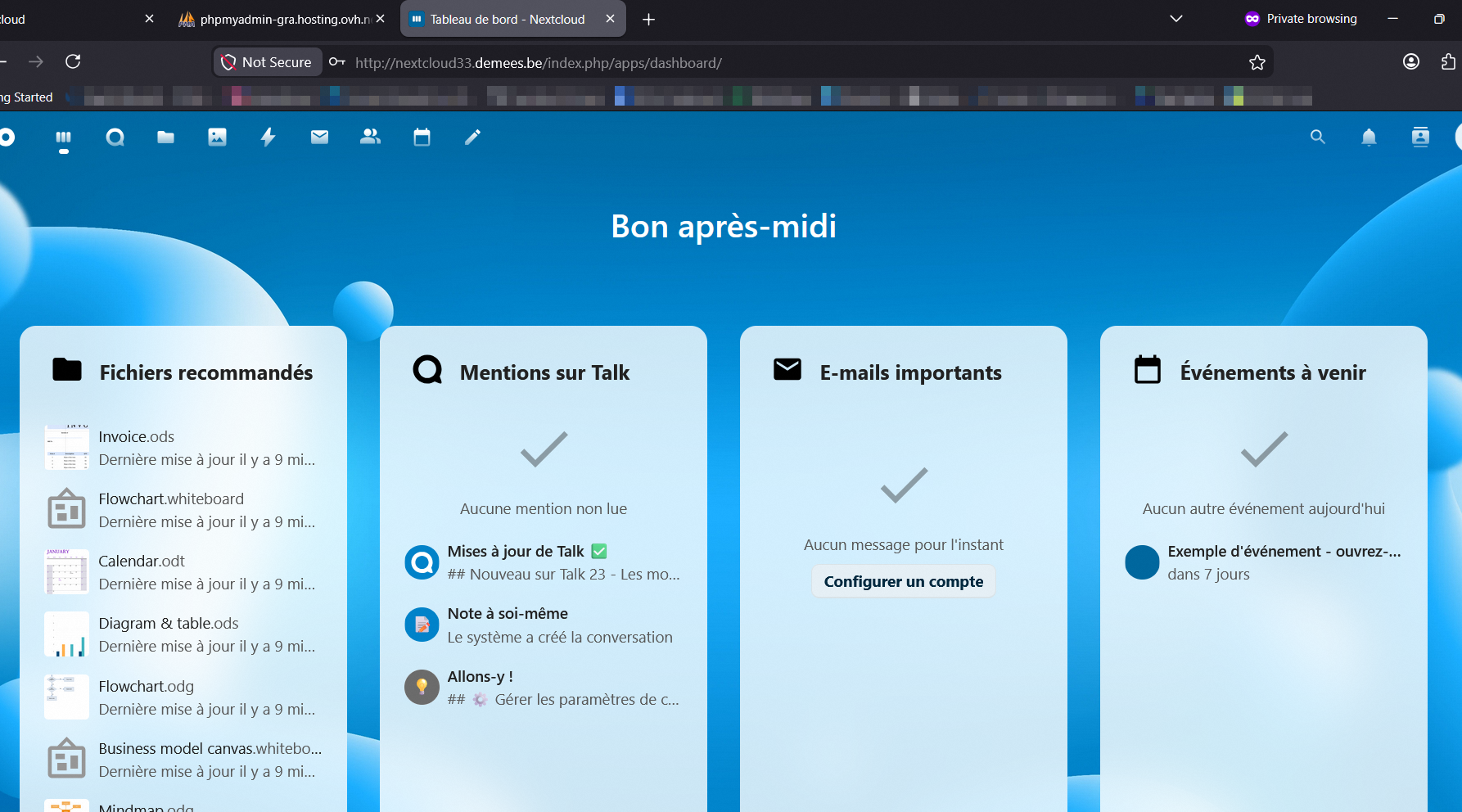

et miracle, ça a l'air de fonctionner. Par contre il faut toujours 5 secondes pour afficher la page. Pourquoi? Je n'en ai aucune idée.

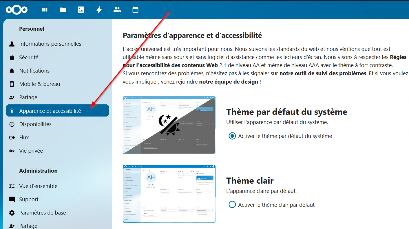

J'ai installé les 6 applis et le site fonctionne toujours (en HTTP/1.1)

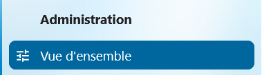

Me raconte un tas de trucs.
Paramètres d'administration: Vue d'ensemble
Avertissements de sécurité & configuration

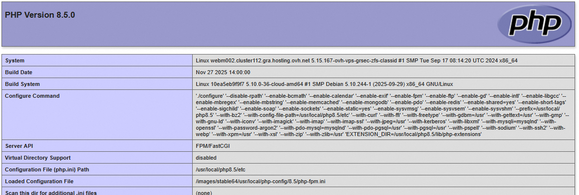

Maintenant il est temps de passer à PHP 8.5 et voir comment ça se comporte.
et pour moi tout fonctionne toujours avec presque le même lot d'alertes de configuration

J'ai pas trouvé comment désactiver http/2.
J'ai ré-installé à partir d'une fenêtre privée et j'arrive bien à la page des applications recommandées, puis ça déraille à nouveau.
[url=https://postimg.cc/bs9mWv4t][img]https://i.postimg.cc/02Lh6Mfc/Capture-d-ecran-du-2026-04-14-07-45-20.png[/img][/url]
[url=https://postimg.cc/xNSPFrRM][img]https://i.postimg.cc/zvyPv8Ht/Capture-d-ecran-du-2026-04-14-07-45-42.png[/img][/url]
[url=https://postimg.cc/9rCpdhzj][img]https://i.postimg.cc/BQ1VGZ0t/Capture-d-ecran-du-2026-04-14-07-45-49.png[/img][/url]
3 Anhänge
Quel navigateur utilisez-vous ?
firefox
Que je tape http2 ou http/2, je  ne vois pas comment le désactiver
  • Capture d’écran du 2026-04-15 07-47-00.png 401.06K
Bonjour @GillesD15
Essaye avec about:config dans la barre d'adresse.
Mince, désolé pour l'erreur !
Je mets false partout où il y a true ?
  • Capture d’écran du 2026-04-16 10-52-09.png 504.66K
Ceci suffit:
Super, ça a bien marché.
En revanche, il faut faire la même manip sur tous les ordinateurs susceptibles d'accéder à ce cloud. C'est pas envisageable.
En tous cas, je vous remercie à nouveau pour votre patience et vos solutions, mais il faut croire que ovh ne veut plus voir de nextcloud sur leurs espaces mutualisés.
En tous cas un grand merci, et je vais tenter de pérenniser mon self hosting
