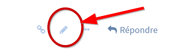

Je suis désolé, je n'ai aucune excuse je pensais l'avoir enlever. Grosse erreur de ma part, j'ai essayé de l'enlever mais impossible. Mon domaine est @agencetoprint.fr. Que dois-je faire ? Je n'ai pas beaucoup de compétence dans ce domaine.

Ca c'est l'accessoire pour éditer votre post:
