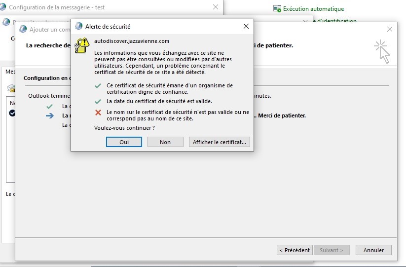

Outlook est installé sur une quizaine de poste client.
Il y a plus d'un nous avons basculé la gestion des mails en Exchange chez OVH, hébergeur chez lequel nous avons déjà notre nom de domaine.

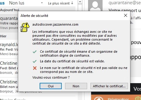

Depsui cette bascule, à l'ouverture d'Outlook (en interne, comme à l'estérieur du réseau) nous avons un message d'erreur à l'ouverture "le nom sur le certificat de sécurité n'est pas valide ou ne correspond pas au nom de ce site"
Nous avons ouvert plusieurs tickets chez eux à ce sujet mais toujours pas de solution.
OVH me dit que leur diagnostic est bon et que cela vient d'un problème sur notre client de messagerie.
J'ai donc testé avec em-client et bien sûr j'ai le même message d'erreur.
Les clients se connectent automatique en utilsant ex5.mail.ovh.net.
Je pensais à un problème sur le champs SRV mais je ne vois pas ce qui ne va pas.

il faudrait une copie exact du message d'erreur ainsi que de la configuration du logiciel.

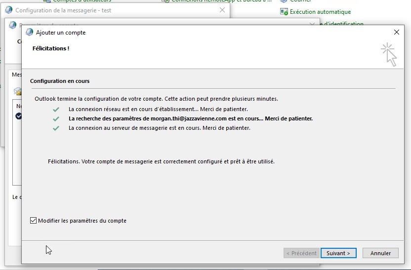

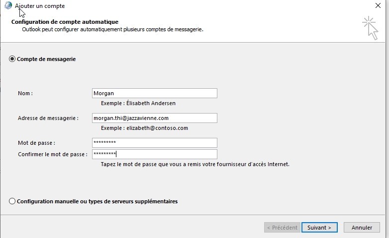

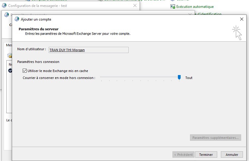

Je vous joins les différentes captures d'écran de l'installation d'une des boîtes mails.
Il y a de fait le message d'erreur. Sur ce message souhaitez d'autres capture sur le certificat par exemple?

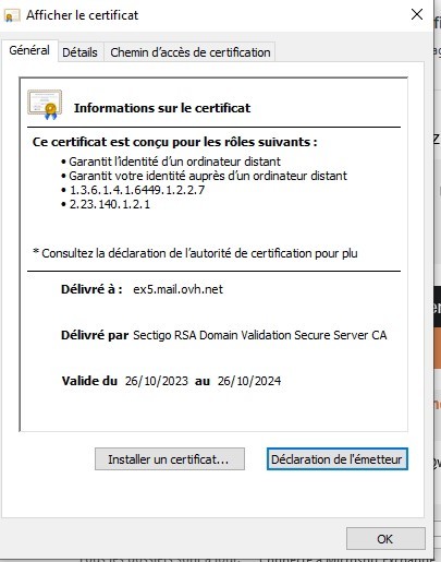

Il faudrait une capture de ce qui s'affiche quand vous cliquez sur "afficher le certificat".
Bien sûr, je vous joins la capture
Je ne m'explique pas le message d'erreur. Il s'agit bien du même certificat.
