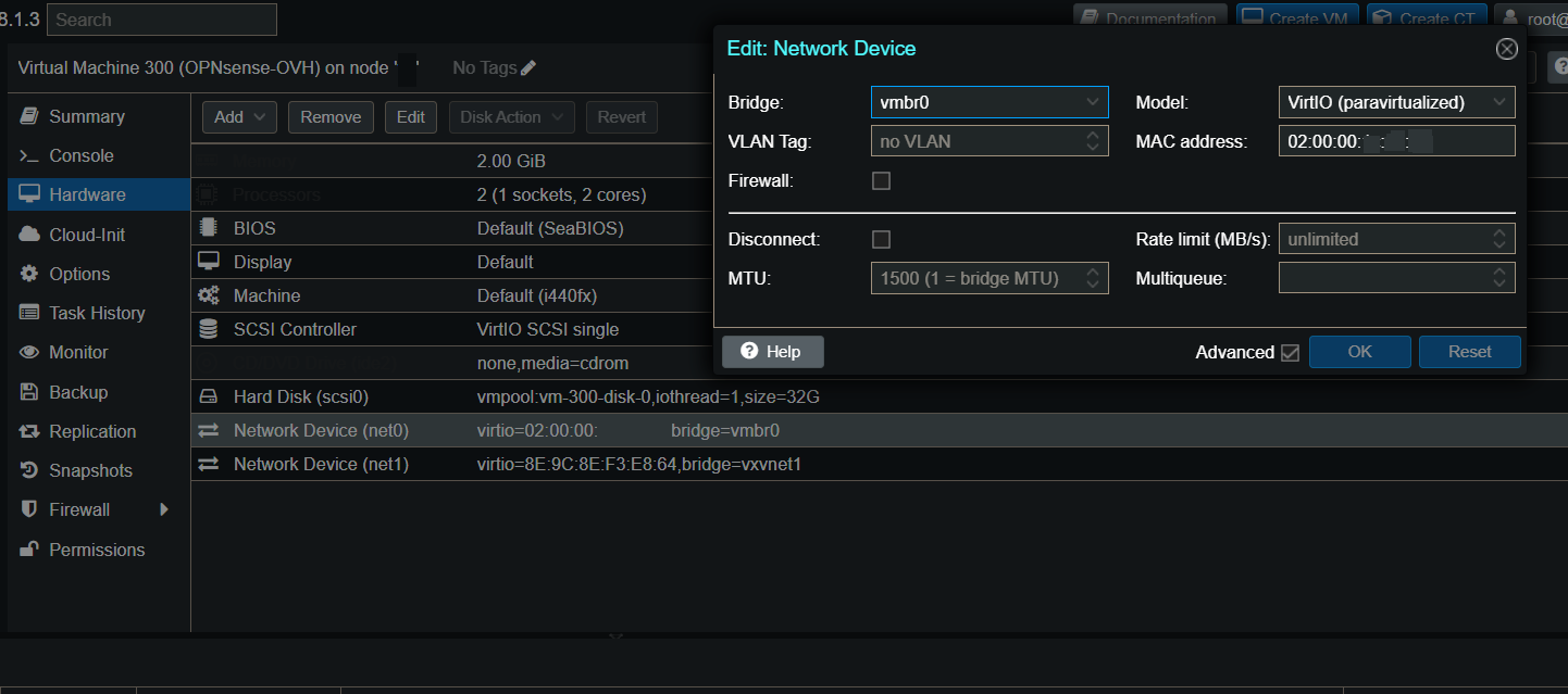

Dans le HW j'ai ceci, avec d'un côté un virtio sur le vmbr0 - l'addresse MAC pour le failover et l'adresse IP est configuré sous OPNsense (non visible ici, mais vérifiable sous "Summary" puisque OPNsense est installé avec le plugin os-qemu-guest-agent et sous OPTIONS/QEMU Guest Agent j'ai activé ce qu'il faut (autant que nécessaire)).

Pouvez-vous faire une capture d'ecran de ce que vous appelez "mapper"

En disant "mapper", c'est que j'avais configuré la vm avec la carte réseau vmbr0 comme wan.
Cependant mon problème est résolu. En effet Janus57, il faut absolument utiliser la carte vmbr0 pour sortir sur internet. J'ai utiliser la carte vmbr0 sur ma vm web et paramétrer l'adresse Mac virtuelle généré avec l'IP additionnel et la vm est à présent accessible depuis l'extérieur.
