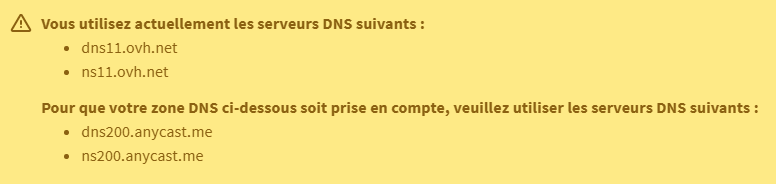

Après avoir acheté mon domaine et mon hébergement, j'avais un alerte affichée sur le web cloud :
J'ai donc suivi les indications et là : erreur 403 Forbidden.
J'ai remis manuellement les DNS d'origine, même erreur.
Puis j'ai réinitialisé ma Zone DNS et les serveurs DNS et là j'ai l'erreur site inaccessible DNS_PROBE_FINISHED_NXDOMAIN. et à nouveau l'alerte de l'image ci-dessus.

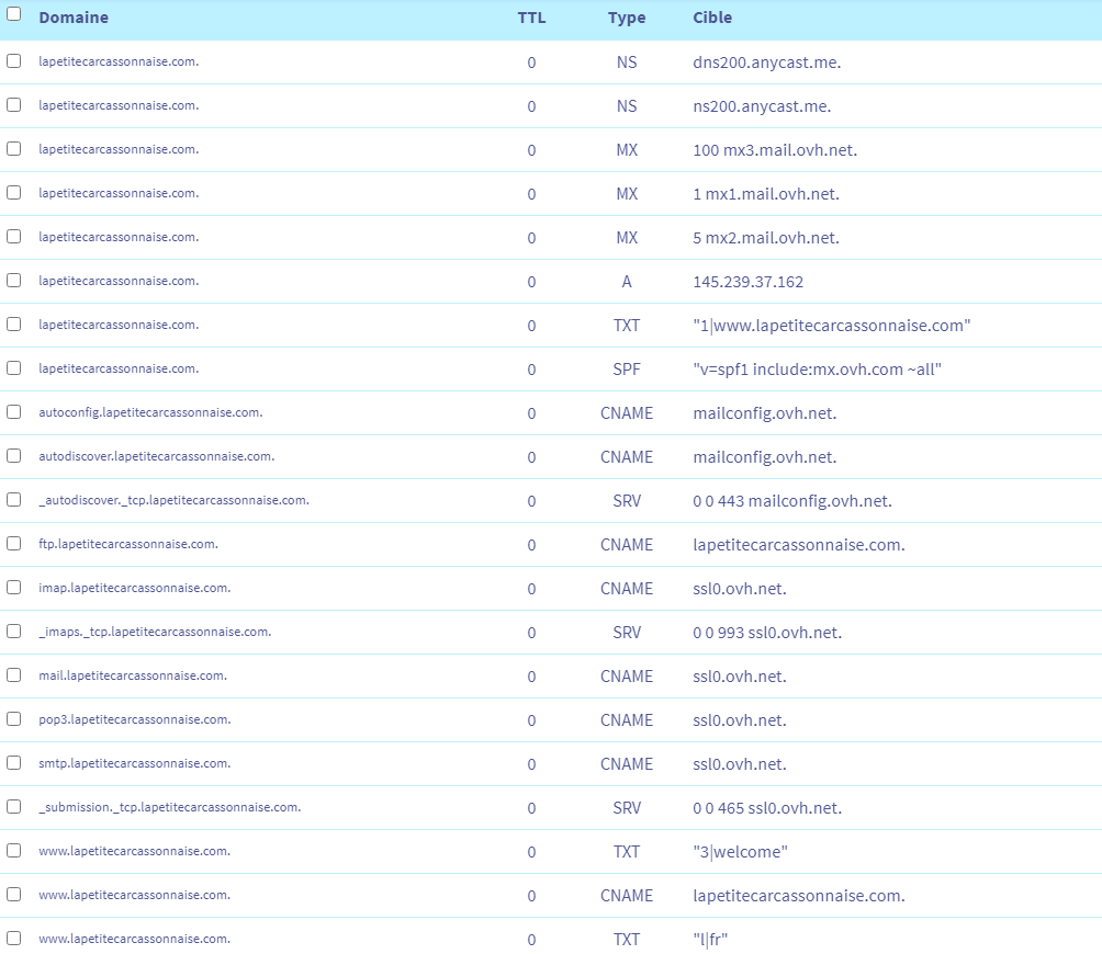

à force d'avoir changé vos réglages tout est un peu cassé.
Les seuls serveurs DNS qui répondent pour votre domaine sont dns200.anycast.me et ns200.anycast.me.
Votre zone DNS semble bien refléter cette situation
~# dig lapetitecarcassonnaise.com @dns200.anycast.me ns
;; ANSWER SECTION:
lapetitecarcassonnaise.com. 3600 IN NS ns200.anycast.me.
lapetitecarcassonnaise.com. 3600 IN NS dns200.anycast.me.

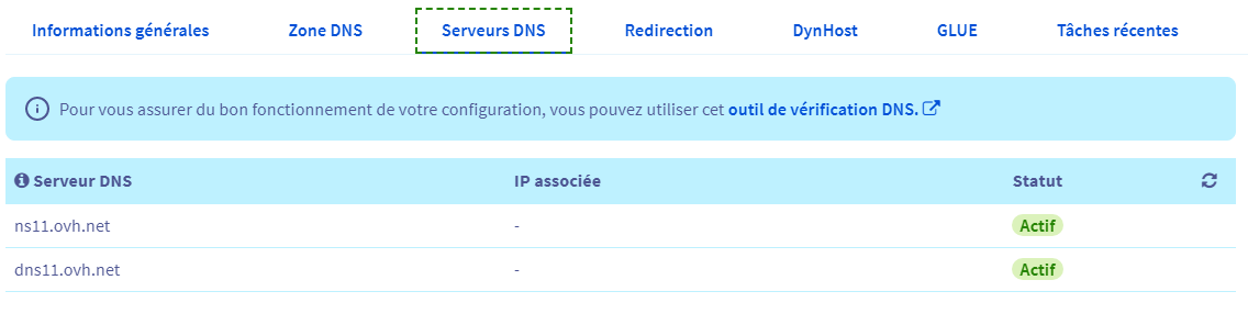

Il faut arriver à renseigner les deux serveurs dns200.anycast.me et ns200.anycast.me auprès du registre, pouvez-vous faire une copie d'écran de Web Cloud > Domaines > Serveurs DNS ?
Merci pour votre réponse.
Voici la capture d'écran :
Mais quand je remets les dns anycast, j'ai l'erreur 503 Forbidden...

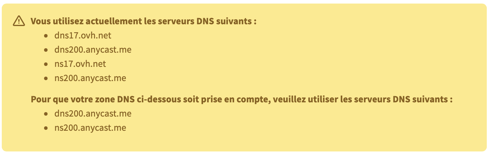

Bonjour, j'ai le même problème.
J'ai tenté la solution de remettre un fichier index.php, mais cela n'a rien changé.
La propagation DNS pour mon domaine www.dom-medical.fr n'est pas bonne. Alors que cela fonctionne pour l'adresse sans le www.
J'ai cette erreur DNS_PROBE_FINISHED_NXDOMAIN sur l'adresse avec www
Je cherche depuis un moment, personne n'arrive à m'aider. Si vous avez une idée ?
J'ai ce message d'erreur alors que je cible bien www et sans www vers les deux Anycast.me
Pas un problème de Anycast.
Doublon déjà répondu dans le fil parallèle.
