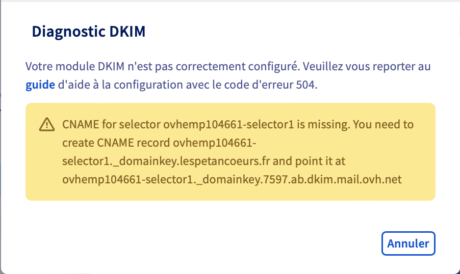

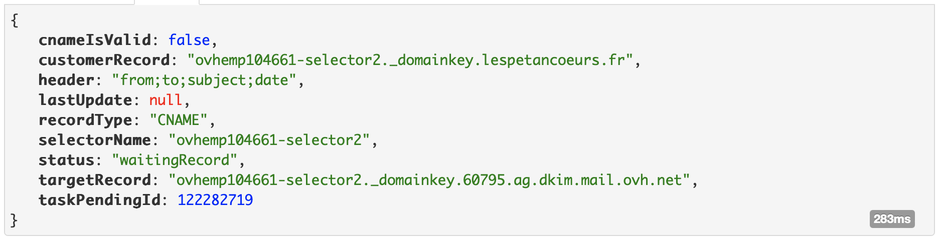

Depuis plusieurs jours, les mails de mon entreprise basculent régulièrement en SPAM et en me renseignant un peu, j'ai cru comprendre que cela venait du DKIM qui était en effet désactivé. Je souhaite le réactiver en faisant les manipulations des autos avec l'API et voici où je bloque :
Mon premier sélecteur fonctionne mais pas le 2ème et j'ai l'impression que cela bloque à cause des DNS. J'ajoute donc une entrée que voici pour le cibler :
Je ne suis pas sûr que ce soit la bonne manip... Et surtout rien ne bouge depuis 48h.
Quelqu'un peut m'aider ? 😅

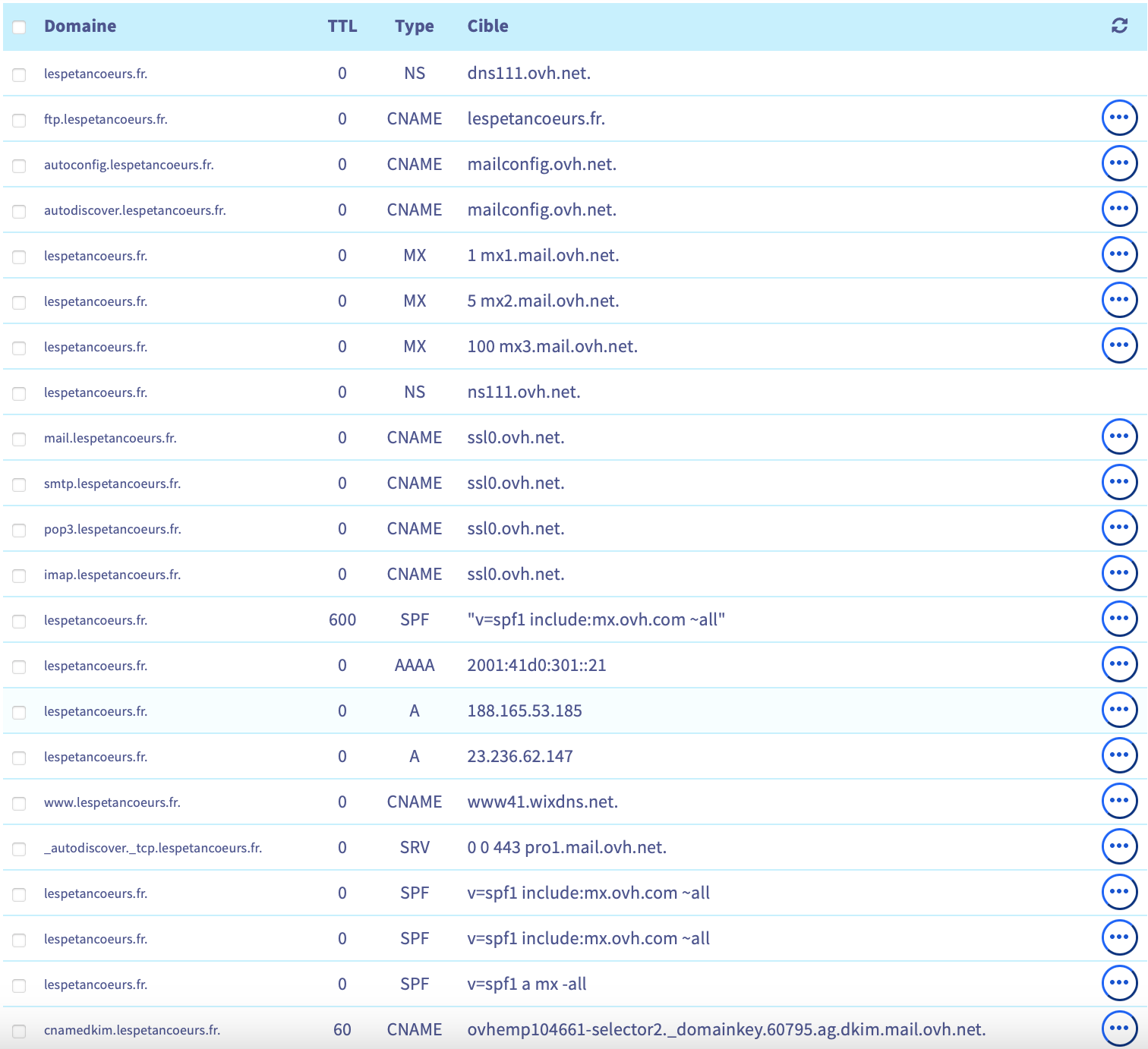

Vu l'image cela semble être faux.
Pouvez-vous montrer complètement votre zone DNS ?
Cette commande:
`dig 1selector2._domainkey.lespetancoeurs.frselector2._domainkey.lespetancoeurs.fr txt`
me retourne que cette entrée n'existe pas (c'est Wix qui le dit)
Par contre un serveur OVH me laisse croire que vous faites vos modifications sur la console OVH au lieu de celle de Wix, n'est-ce pas ?
dns111.ovh.net dit que
cnamedkim.lespetancoeurs.fr CNAME 1selector2._domainkey.60795.ag.dkim.mail.ovh.net.selector2._domainkey.60795.ag.dkim.mail.ovh.net.
Oui c'est bien ça
C'est votre choix:
~# whois lespetancoeurs.fr
domain: lespetancoeurs.fr
status: ACTIVE
eppstatus: active
hold: NO
holder-c: CTC968245-FRNIC
admin-c: BVE147-FRNIC
tech-c: OVH5-FRNIC
registrar: OVH
Expiry Date: 2024-04-13T13:22:50Z
created: 2017-04-13T13:22:50Z
last-update: 2023-09-26T14:09:29.966555Z
source: FRNIC
nserver: **ns2.wixdns.net**
nserver: **ns3.wixdns.net**
source: FRNIC
Et donc que dois-je faire ? 😅
Faire la manipulation chez WIX et non OVH.
Laquelle? merci !
Faites chez Wix ce que vous comptiez faire chez OVH dans votre zone DNS.

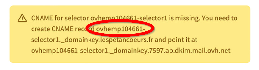

Voici en réalité mes manip de ce matin :
selector1._domainkey.lespetancoeurs.fr ciblé vers 1selector1._domainkey.7597.ab.dkim.mail.ovh.netselector1._domainkey.7597.ab.dkim.mail.ovh.net
selector2._domainkey.lespetancoeurs.fr ciblé vers 1selector2._domainkey.7597.ab.dkim.mail.ovh.netselector2._domainkey.7597.ab.dkim.mail.ovh.net
Si OVH vous a demandé de mettre cet enregistrement au sous-domaine:
selector1.\_domainkey.lespetancoeurs.fr.
alors c'est OK. Mais j'ai un doute que c'est ce qui était demandé.

Et bien, toujours le même message qui s'affiche... Je ne sais plus trop quoi faire.
En tout cas, merci pour votre aide, je pense faire appel à un professionnel pour régler le souci.
L'enregistrement est bien là.
ovhemp104661-selector1.\_domainkey.lespetancoeurs.fr. 3600 IN CNAME ovhemp104661-selector1.\_domainkey.7597.ab.dkim.mail.ovh.net.
Voyez si le ".ab." n'a pas changé entretemps, suite à vos essais.
Peut-être comme pour moi, erreur côté OVH alors que la config. est correcte .... Avez-vous testé ?
Rien n'a changé, nous allons faire appel à un professionnel..
Avez-vous quand même essayé d'envoyer un e-mail ? Pour moi, j'avais le même message d'erreur .. mais les site de vérifications DKIM me disent que tout est bien configuré ... Voir ... https://community.ovhcloud.com/community/fr/email-pro-dkim-cname-erreur-de-configuration?id=community_question&sys_id=1b255098b5568ad0f078da7e5576c9c0
@VINCENTL38 : J'ai exactement le même problème que vous. Comment avez vous pu le régler SVP ? Cela ressemble fortement à un bug.
@rba12 : j'ai fait le test et non le DKIM n'est pas pris en compte (j'avais déjà lu quelque part que cela pouvait être simplement un bug d'affichage du message d'erreur mais le DKIM n'est réeellement pas actif).
