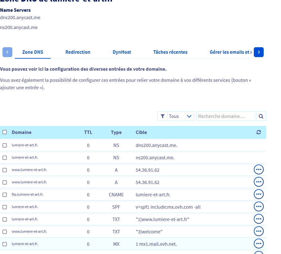

visiblement vous avez jouer avec les redirections OVH.
Du coup faut pas utiliser les redirections, et dans la zone DNS **remplacer** "213.186.33.5" par "54.36.91.62", puis vérifier que dans la partie "multisite" de l'hébergement les deux domaine sont bien déclarés.
Aussi à la fin il faudra ajouter une nouvelle entrée DNS à la racine du .fr pour mettre "54.36.91.62" sur la racine.

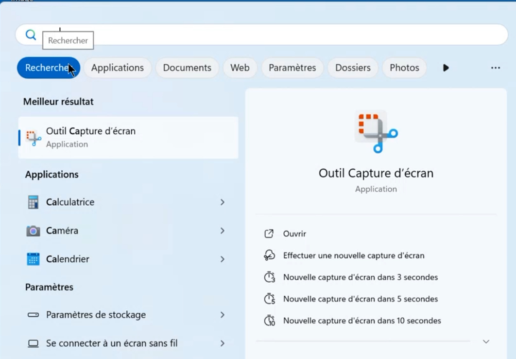

Merci @EmmanuelB82
Mais ces copies de textes ne me servent à rien.
Ce sont des copies **_images_** dont j'ai besoin.
Si vous avez un PC Windows, utilisez **_l'Outil Capture d'écran_** :

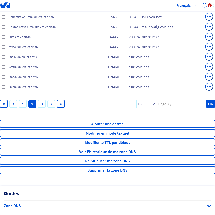

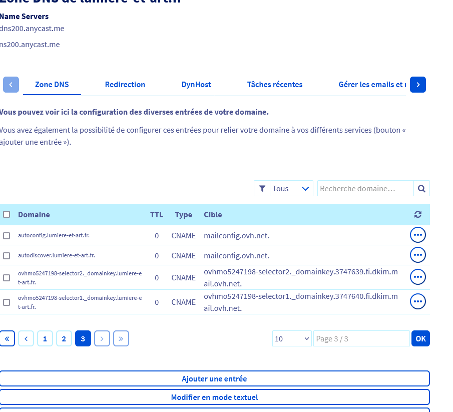

Bonjour @EmmanuelB82
Enfin vous avez réussi à lui donner une copie d'écran la zone DNS pour le .fr
Il vous reste encore à faire la copie d'écran pour le .com
Ainsi que pour les autres copies d'écran demandées.
Pour simplifier la lecture de vos copies d'écran, pouvez-vous pour la zone DNS appliquer le filtre grand A.
De plus je vous propose de regarder avec le plus grand attention, les paragraphes à A à J de mon guide
Guide WordPress
Voir --> **https://www.wordetweb.com/word-et-web/WORDPRESS-guide-installation-de-WordPress-premier-domaine-chez-OVH-FR.htm">CMS - WordPress - Guide Installation chez OVH**

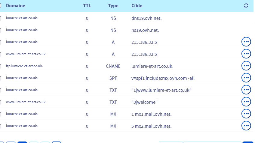

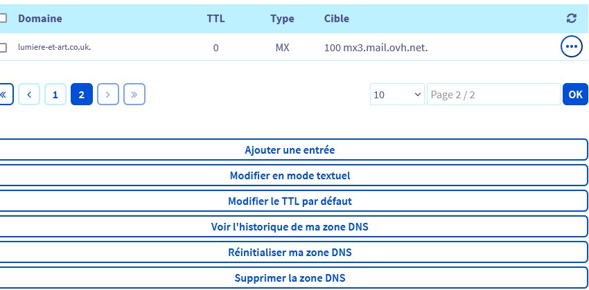

PAGE1 pour .co.uk
PAGE2
