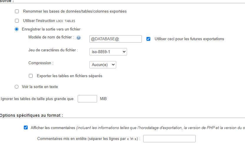

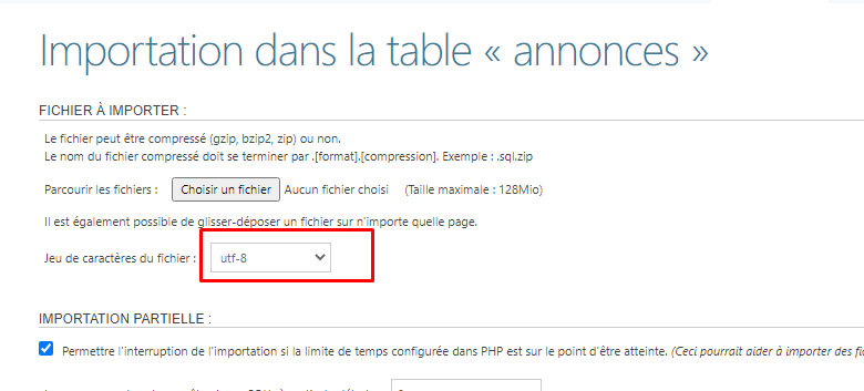

Ayant lu quelques sujets, j'ai vérifié les paramètres d'export, d'import (fichier sql) et d'interclassement des bases. J'ai fait quelques essai en mettant les mêmes (utf8_general_ci) mais le problème subsiste toujours.

Il est à craindre que votre fichier d'export soit corrompu.
(par exemple si au moment de l'export votre base de données était dans un jeu de caractères ANSI, ou ISO8859, mais que votre fichier export est déclaré en UTF-8 ou UTF-16)

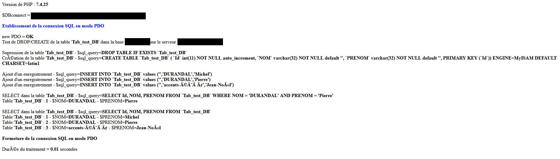

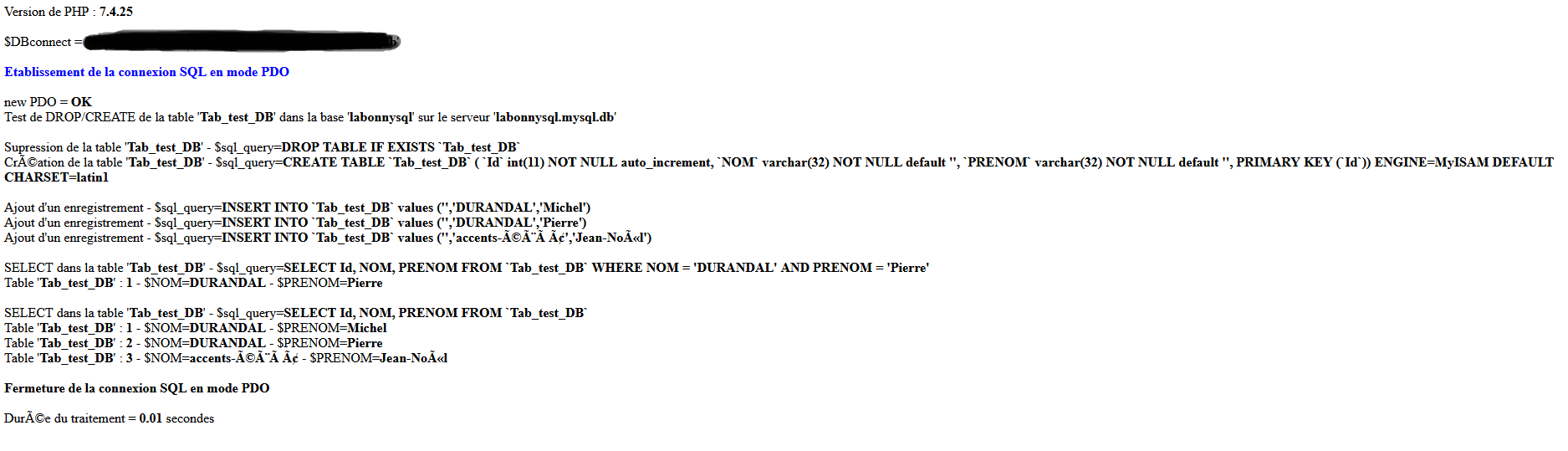

Je vais lancer le script PHP que tu m'as envoyé.
Résultat du script :
C'est bien possible oui.
Ma BDD est petite donc il n'est en aucun cas gênant d'exporter / importer à nouveau.
PHP supérieur à 7.3 donc le problème est celui indiqué par @Fritz2cat.
Merci de l'info.
Comment puis-je faire pour correctement exporter puis ré-importer la base ?

Pour l'export puis le ré-import de ta base, voir les paragraphes de mon guide :
* **O1 - Export Sauvegarde de la Base de Données via PhpmyAdmin**
* **O2 - Import / Restauration de la Base de Données via PhpmyAdmin**
