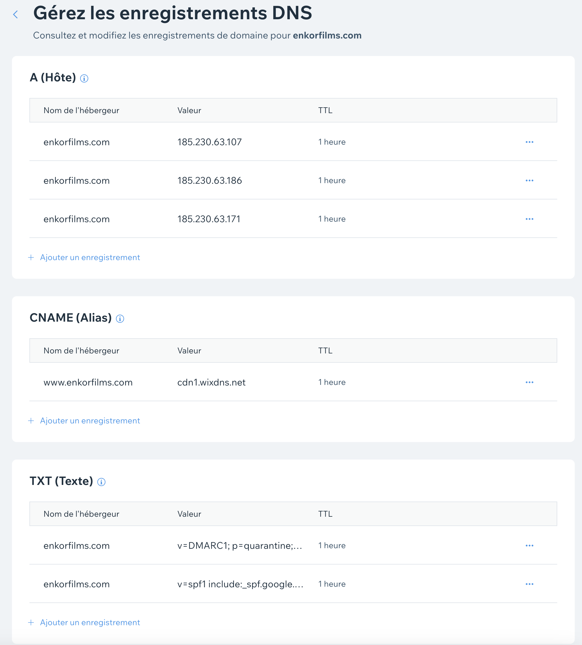

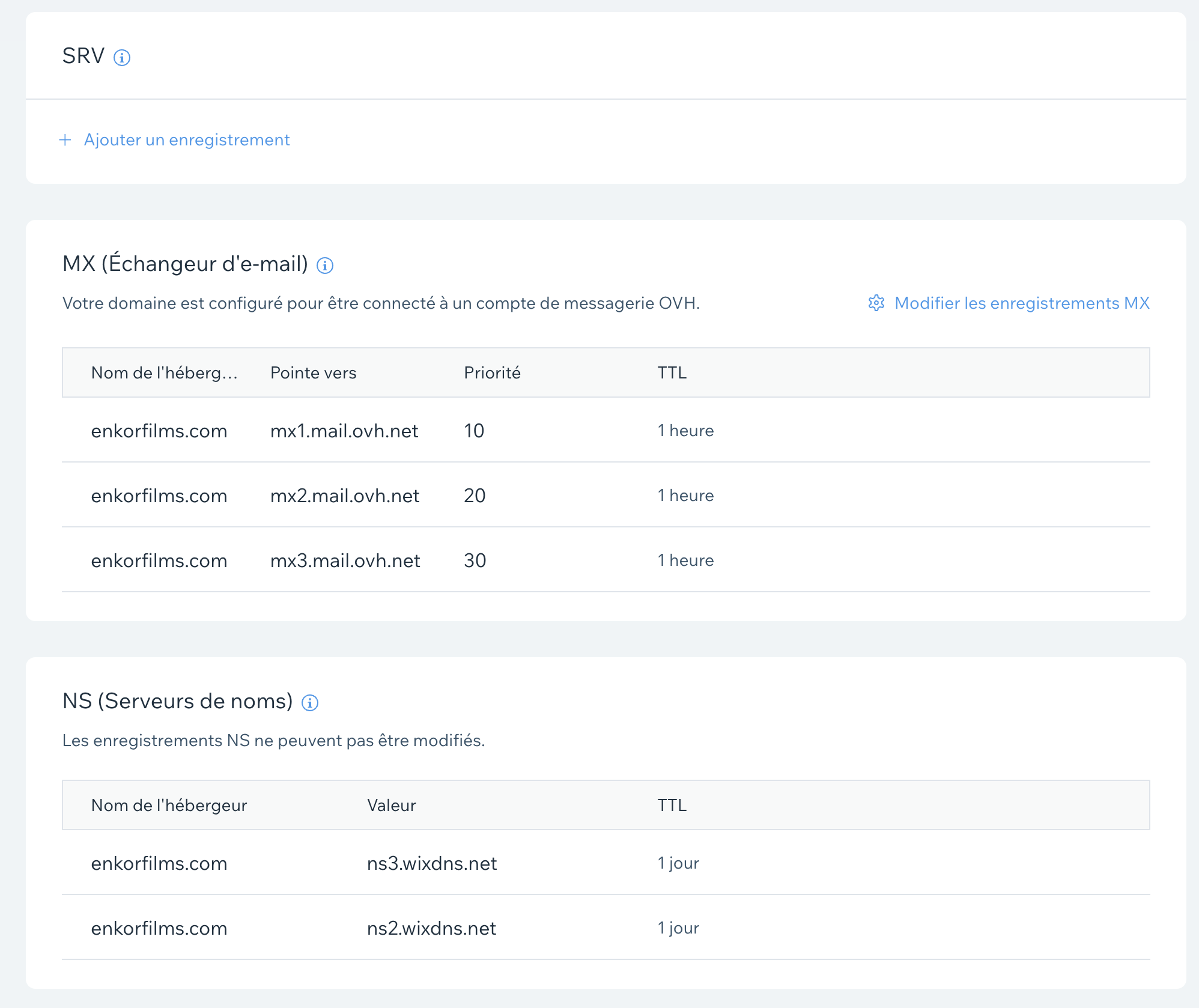

Voici les pages DNS Wix :

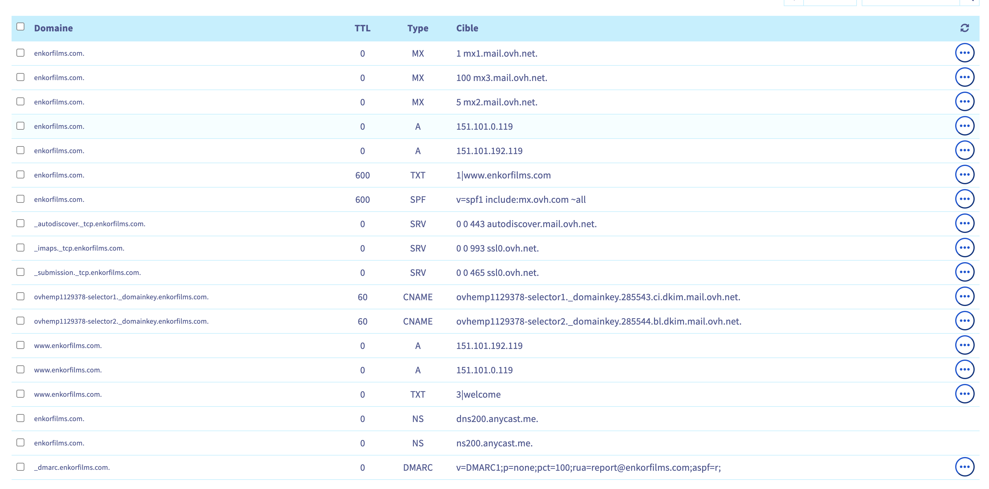

et voici la page Zone DNS d'OVH :

Ceci ne me semble pas normal.
Voici un extrait de votre zone DNS chez Wix et c'est correct:
enkorfilms.com. IN MX 30 mx3.mail.ovh.net.
enkorfilms.com. IN MX 20 mx2.mail.ovh.net.
enkorfilms.com. IN MX 10 mx1.mail.ovh.net.
enkorfilms.com. IN TXT "v=spf1 include:_spf.google.com include:mx.ovh.com ~all"
L'adresse IP 178.32.119.228 appartient bien à OVH.
Je n'ai pas d'explication.
Votre DMARC est fautif. Il faut appliquer un sous-domaine \_dmarc .
Donc ceci est faux:
`enkorfilms.com. IN TXT "v=DMARC1; p=quarantine; pct=100; ruf=mailto:report@enkorfilms.com; fo=0; adkim=r; aspf=s; adkim=r; ri=86400"`
et devrait être (avec la réserve que je donne ci-dessous):
`_dmarc.enkorfilms.com. IN TXT "v=DMARC1; p=quarantine; pct=100; ruf=mailto:report@enkorfilms.com; fo=0; adkim=r; aspf=s; adkim=r; ri=86400"`
Réserve: "p=quarantine; pct=100; " sans avoir de DKIM serait aller au casse-pipes. Je vous conseille p=none.

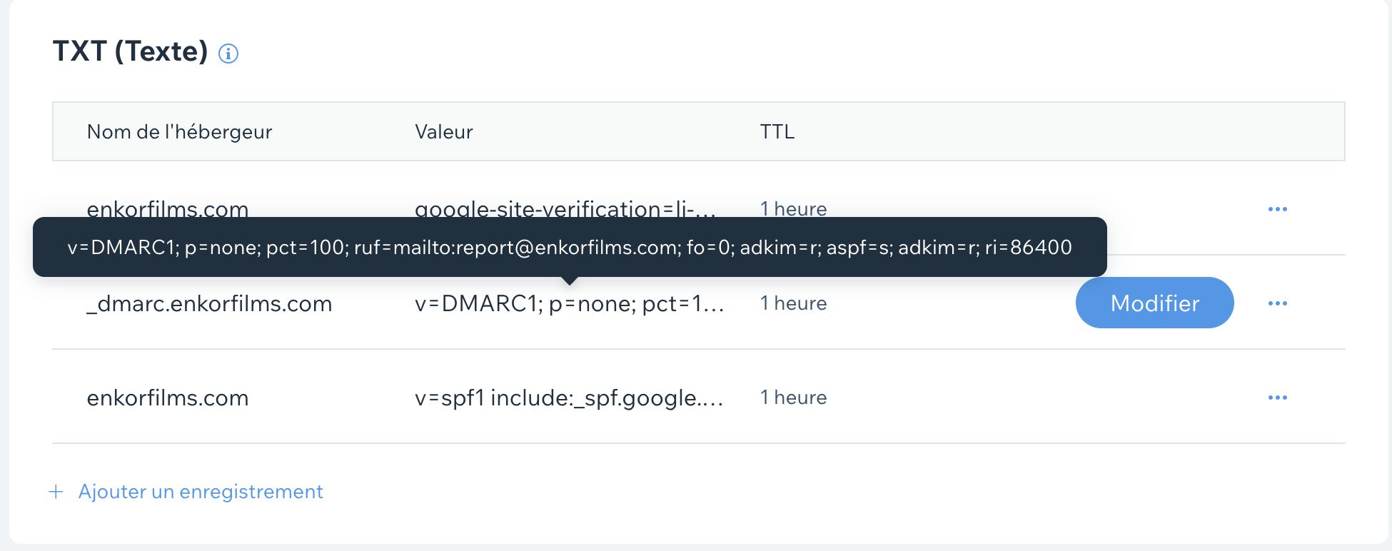

Bonjour et merci pour votre retour rapide.
J'ai mis à jour le DMARC sur Wix en suivant vos indications :
Il y a t il autre chose que je devrais faire ?
