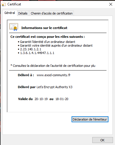

Je pense que cette fois, c'est fini entièrement.
Merci pour votre aide, vous avez été très actif avec mon problème, c'est sympa !
c'est rien
je vois pas encore ton certif pour www, à toi de vérifier dans la gateway que tout sera en ordre
Je pense que c'est bon, enfin, j'espère .
Merci de vous en préoccuper...
