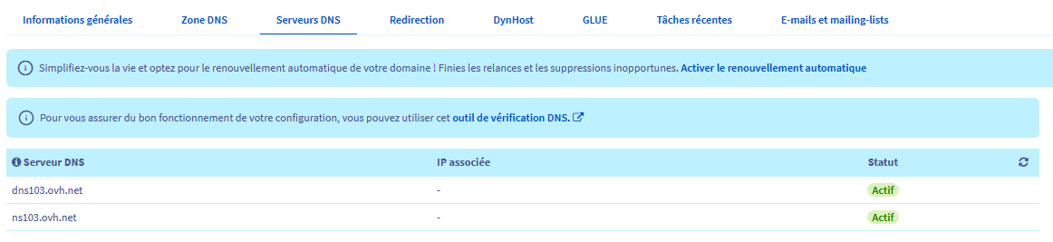

Bonjour, merci pour vos réponse. Voilà les infos supplémentaires que vous m'avez demandé :
aussi, pour répondre à Fritz2cat, je n'ai pas forcément le vocabulaire.. Je ne voulais pas parler de la zone dns, mais juste indiquer que mon site était hébergé chez moi, et accessible via ma Livebox (quand ça marche) : 86.200.42.13 pour l'instant.

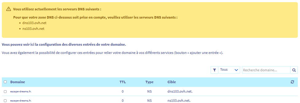

aussi, aujourd'hui, j'ai un nouveau message que je n'avais pas hier, peut etre que le support OVH a changé quelque chose, en tout cas, mon site n'est toujours pas accessible :

Pour le message d'avertissement vous pouvez l'ignorer c'est un bug côté OVH.

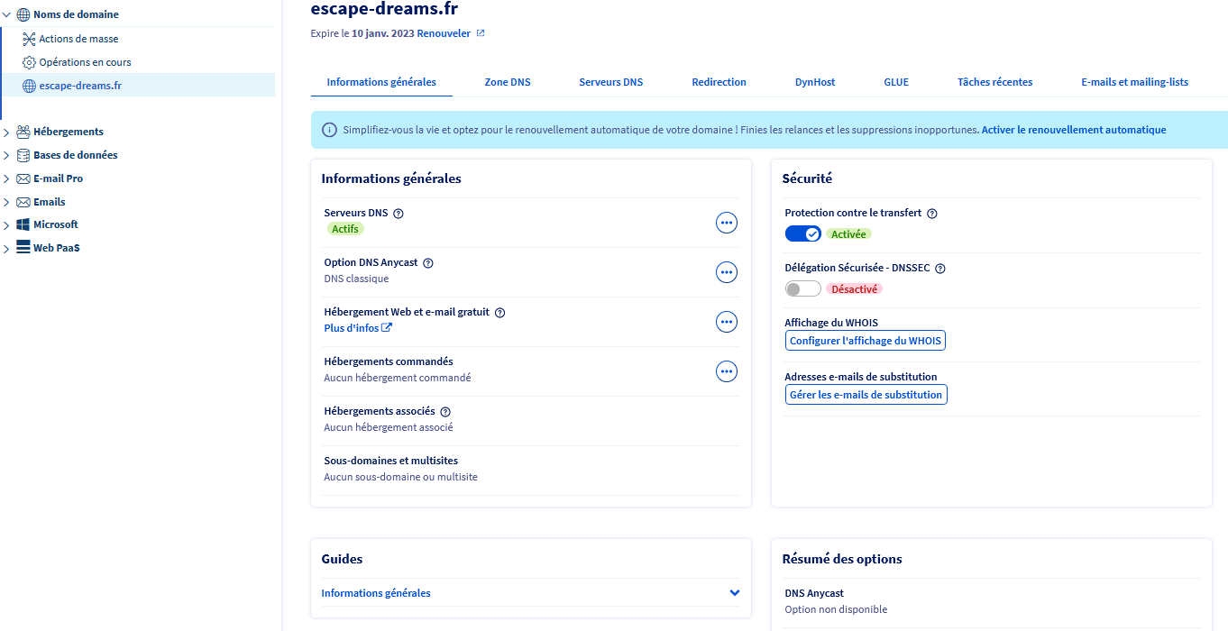

Concernant mon premier problème, après un appel à la hotline ovh ( ouf, j'ai trouvé leur numéro :-) ), j'ai activé dnssec et la propagation s'est faite sans problème, il y avait un bug de ce coté là.
